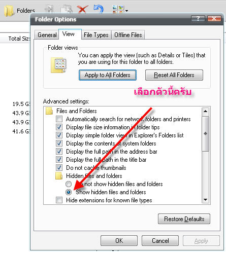

« ตอบ #2 เมื่อ: สิงหาคม 15, 2009, 01:08:06 pm »
ผมทำตามท่านแล้วครับ ข้อ 1 ได้  แต่ข้อ 2  forder windows\inf
ของผมไม่มีครับ
รบกวนด้วยครับ

« ตอบ #3 เมื่อ: สิงหาคม 15, 2009, 01:22:24 pm »
(โฟลเดอร์ inf นี้ปกติจะถูกซ่อนอยู่ ต้องไปกำหนดใน Folder Option ไม่ให้ซ่อนโฟลเดอร์ของระบบก่อน)
* 1.jpg (52.91 KB, 445x499 - ดู 469 ครั้ง.)
