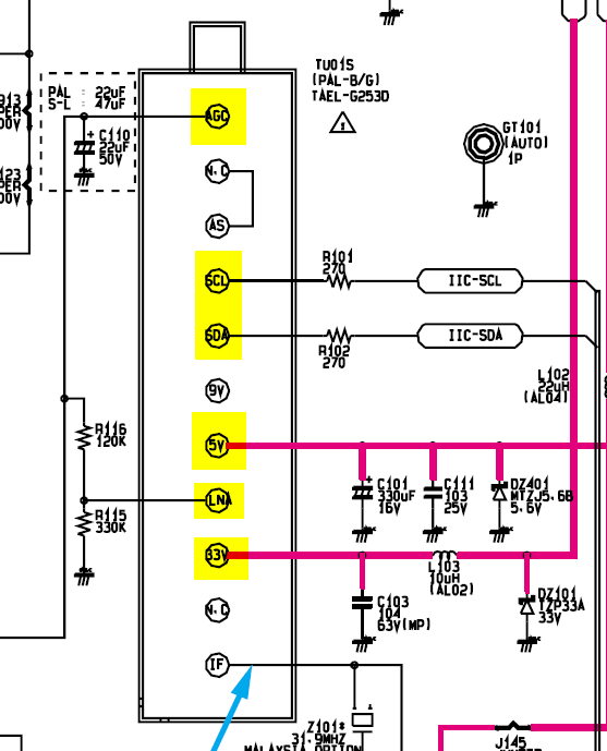

« ตอบ #28 เมื่อ: สิงหาคม 19, 2009, 12:28:32 pm »
ลองจูนดูมั่งยังครับ HAPPY2!!
