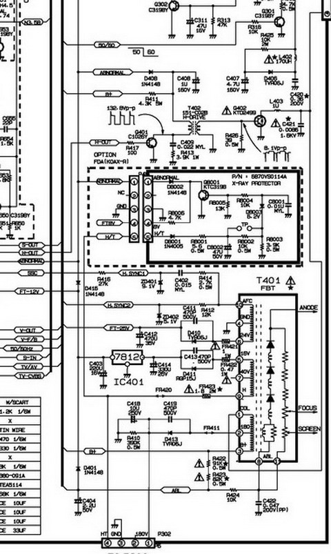

ไล่ไฟ screen ไปทาง Flyback ดูซิครับ ทำไมไม่มี

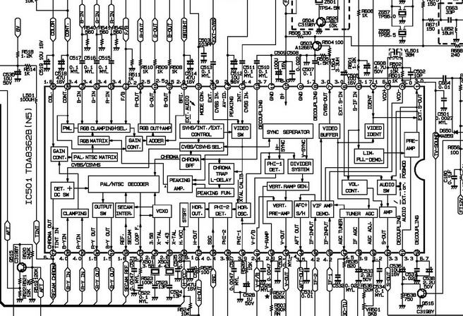

ลูกค้าบอก AV ออกบ้างไม่ออกบ้าง
* ic501 กับ ic01micom.doc (151 KB - ดาวน์โหลด 63 ครั้ง.)
ตนเป็นที่พึ่งแห่งตน..ขอบคุณสำหรับเวปดีดี
« ตอบ #15 เมื่อ: พฤษภาคม 08, 2007, 09:03:36 am »
 Lips Sealed
* 1.jpg (115.9 KB, 886x507 - ดู 597 ครั้ง.)

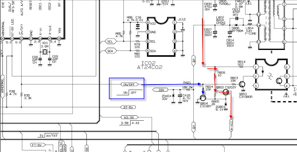

« ตอบ #16 เมื่อ: พฤษภาคม 08, 2007, 10:07:41 am »
เมื่อคืนวัดเหมือนจะไม่มีไฟ hvcc ตรงนี้จะต่อกับ ทรานซิสเตอร์ opamp ic801และ ic 840 จ่าย 5v ไม่ทราบจะเกี่ยวกับ on/off ic01micom อย่างไรครับ  Cheesy

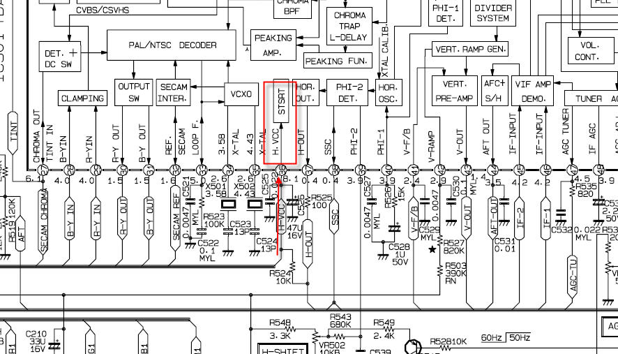

« ตอบ #17 เมื่อ: พฤษภาคม 08, 2007, 10:37:08 am »
 Lips Sealed

« ตอบ #18 เมื่อ: พฤษภาคม 08, 2007, 12:02:15 pm »
ขา22 0.0v จะไปตรวจสอบและรายงานอีกทีครับ ขอบคุณ e21xeq มากครับ

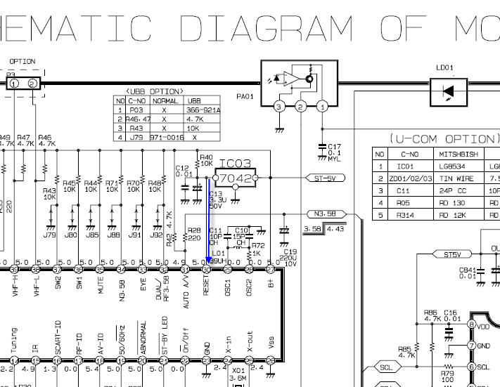

« ตอบ #25 เมื่อ: พฤษภาคม 10, 2007, 11:27:35 am »
 Lips Sealed
* 1.jpg (80.68 KB, 711x551 - ดู 565 ครั้ง.)

« ตอบ #26 เมื่อ: พฤษภาคม 10, 2007, 01:01:25 pm »
จะไปดูต่อครับ ขา reset ต้องมี 5v.ไช่ไหมครับ  Cheesy
