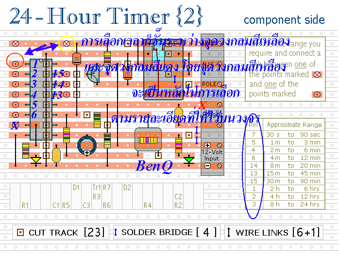

ถามนะครับ  พอดี อ่านไม่ออก ^ ^
1.มันทำงานยังไง
2.ผม งงตรง 8-24hrs ตั่งเวลา 8-24ชั่วโมง มันเป็นยังไง แล้ว เราจะเลือกเวลายังไง
3.แล้ว แบบ 1หรือ2 มันต่างกันยังไง
4.ไดโอดมีค่าอะไรบ้าง บอกมาแค่ตัวเดียวเอง
5.แล้วมีวงจรตั่งเวลาอย่างอื่นแนะนำไหม ครับ เช่น ตั่งให้ทำงานเป็นเวลาพอถึงเวลาก็เปิด พอครบวงจรก็ปิด แบบนี้หนะครับ

« ตอบ #3 เมื่อ: สิงหาคม 16, 2009, 12:41:51 am »
ตรง Range จะมีลูกศร  ยกตัวอย่าง  ใส่ไปที่ขา 3 ของ IC  ก็จะได้  8h  to  24hrs
น่าจะเพิ่ม 1N4001 ซัก 2 ตัว /ใส่ C 1000uF 24V/หม้อแปลงเล็ก 9-0-9 หนึ่งตัว คงต่อเป็นนะ
การใช้งานถ้าเอาไปใช้จริง น่าจะใส่ สวิตช์ Range ต่อตามที่เขากำหนดใส่ขาต่างๆ  จะได้เลือกได้หลายเวลาหน่อย  เมื่อมันตัด เราต้องกดรีเซต เพื่อเปิดใหม่ทุกครั้ง
