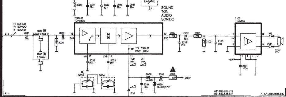

« ตอบ #13 เมื่อ: กรกฎาคม 21, 2009, 01:54:00 pm »
วงจรส่วนนี้เป็นระบบเสียงทั้งหมด

« ตอบ #14 เมื่อ: กรกฎาคม 21, 2009, 02:01:35 pm »
ลุงเคี้ยงครับมันใช้ไอซีเสียงเบอร์ TDA 7056 ครับ

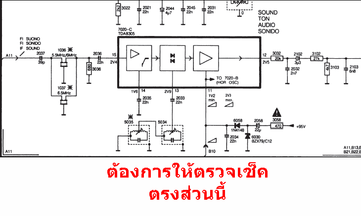

« ตอบ #17 เมื่อ: กรกฎาคม 21, 2009, 02:31:21 pm »
ให้เช็คส่วนนี้ (งานเข้าแล้วเรา)ไม่เกี่ยวกับเบอร์ไอซี

« ตอบ #18 เมื่อ: กรกฎาคม 21, 2009, 03:17:43 pm »
ลุงเคี้ยงครับผมงงไอซีTDA7056 ทำไมขามันไม่เหมือนในวงจรล่ะครับ ขอ1เป็นกลาวขา2เป็นไฟเลี้ยงขา3เป็นขาสัญญานขา4-5เป็นกลาวขา6-8เป็นลำโพงแล้วขา7-9เป็นกลาวทำไมเป็นแบบนี้ครับงงลุงเคี้ยงสอนวิธีไล่วงจรทีน่ะครับผมพึ่งหัดซ่อมครับเรียนยังไม่จบเลย ปวส.2  เองครับ เลยไม่ค่อยรู้เรื่องยังได้อาศัยลุงเคี้ยงและอาจารย์ท่านอื่นๆอีกมากครับ

« ตอบ #20 เมื่อ: กรกฎาคม 21, 2009, 05:03:25 pm »
ลุงเคี้ยงครับผมงงไอซีTDA7056 ทำไมขามันไม่เหมือนในวงจรล่ะครับ ขอ1เป็นกลาวขา2เป็นไฟเลี้ยงขา3เป็นขาสัญญานขา4-5เป็นกลาวขา6-8เป็นลำโพงแล้วขา7-9เป็นกลาวทำไมเป็นแบบนี้ครับงงลุงเคี้ยง สอนวิธีไล่วงจรทีน่ะครับผมพึ่งหัดซ่อมครับเรียนยังไม่จบเลย ปวส.2  เองครับ เลยไม่ค่อยรู้เรื่องยังได้อาศัยลุงเคี้ยงและอาจารย์ท่านอื่นๆอีกมากครับ
ลุงเคี้ยงครับรับนักศึกษาฝึกงานมะครับผมจะขอสมัครฝึกงานด้วยครับ
โอ้แล้วจะสอนกันยังไง แล้วคุณมีพื้อฐานแค่ไหนล่ะแล้วมาฝึกซ่อมยี่ห้อนี้มันยิ่งแย่ใหญ่เลยเพราะลายวงจรไม่
เหมือนของชาวบ้านเขาด้วย เอางี้ไปที่นี่ดีกว่าเขามีหน้าที่สอนให้ครับ Smileyhttp://www.eon49.com/ HAPPY2!!
