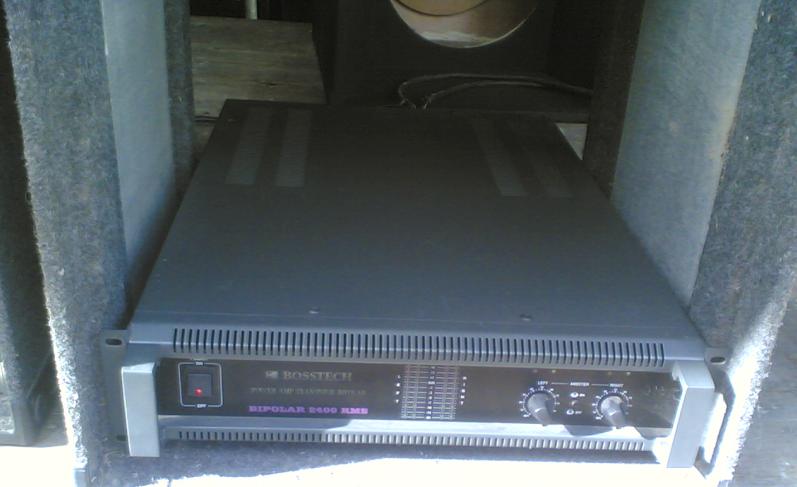

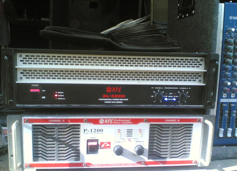

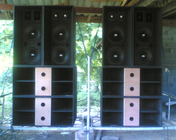

ทำตู้ชุดใหม่ แทนเทอร์โบ  W-RM TECH กับ  กลางแหลม 15x2  ชุดนี้เข้ากันดีครับ  หลังจากที่ได้ใช้เทอร์โบมานาน ตอนนี้รู้สึกชอบเสียง ของตู้ W RM-TECH แล้วซิ เสียงหนักแน่น นุ่มลึก  ฟังหน้าตู้ ขนลุกเลย  เที่ยบกับ เทอร์โบ แล้ว  เทอร์โบสองตู้  เที่ยบเท่าW RM-TECH  แค่ตู้เดียว ความใกลของเสียงก็ไม่เท่าดับบลิวครับ แต่ก่อนใช้เทอร์  ออกไปแค่สี่ร้อยเมตร ก็ไม่ได้ยินเสียงแล้ว แต่ W  ออกไป เป็นกิโล ยังได้ยินเสียงอยู่เลย แถมความหนักแน่น ก็ยังไม่เท่าw ต้องยอมรับจริงๆครับ ส่วนกลางแหลมก็ออกแบบมาเพื่อให้มันรับกับ W  ใช้โปรแกรม bass box pro ออกแบบครับ เสียงกลางออกดีครับ ขนาดใช้ลำโพงราคาไม่ถึงพัน แน่ยอมรับเลยว่าตู้กลางแหลมเสียงออกมาชัดมาก เสียงไม่ฮ้วนๆ กลางเป็นกลาง  ดูจากในรูปใช้ฮอร์นตัวเล็ก ด้วย แต่ขอบอกก่อนว่าเสียงไม่เหมือนรถขายน้ำปลานะครับ เสียงออกมาชัดเจนดี เสียงใส  จะออกแหลมมากกว่ากลาง  เคยใช้ฮอร์นหลายขนาด ถูกใจขนาดนี้ที่สุด เสียงใสดีครับ ต้อง้ใช้เนตเวิร์กด้วยนะครับ ไม่งั้นมันจะขาดง่าย เพราะว่าวัตต์มันน้อย แค่ ร้อยวัตต์  แล้วก็ใช้แหลม หัวจรวด npe ตองหนึ่งเสียงก็โอเคดี ราคาถูก รับงานถูกๆก็สมกันดีครับ  ผมทำรับงานเครื่องไฟครับ มีคาราโอเกะบ้างครับ ใช้ซาวน์ฟ้อน ที่ดัดแปลงเอง ต้องขอบอกว่าเสียงแน่นกว่าที่ผมเคยซื้อจากหลายๆค่ายมาใช้ครับ   คนบุรีรัมย์ทำเครื่องไฟ เพราะใจรักรับงานต่างๆตามฤดูกาล  ขอฝากเนื้อฝากตัวด้วยครับ  ตอนแรกจะทำตู้แขวน แต่คิดไปคิดมาขี้เกียจแขวนครับ มันยุ่งยาก เอาแบบนี้และ  เราไม่ได้มีเวที ทำไมต้องแขวน  เห็นวงหมอลำคณะหนึ่งดังมากๆ ใช้แต่แอมป์นอกเลย ไม่เห็นเขาแขวนเลย เสียงก็ออกมาชัดเจนดี ดังทั่วถึง อืม THANK!! ผมทำทั้งหมดสิบสองใบ   อย่างละหกใบ  ครับ  ใช้ดอกเบส เอนพีอี TIGER 4  กลางใช้ดอกของ MNE 1551 สิบห้านิ้ว    น้องของ เอนพีอี  แต่ต้องยอมรับว่าเสียงดีกว่า ยูโรตูดเทาแน่นอนครับ ลองเทียบกันแล้ว อึดกว่าด้วย

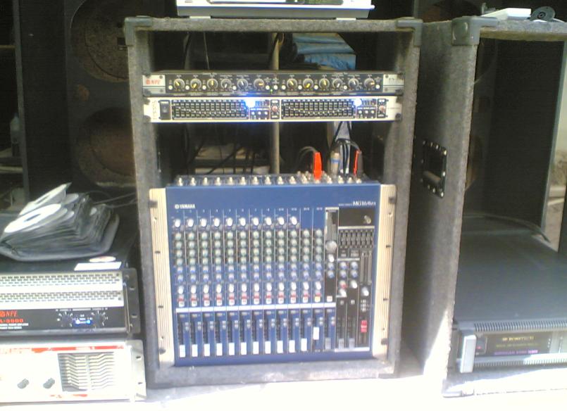

มีอีก

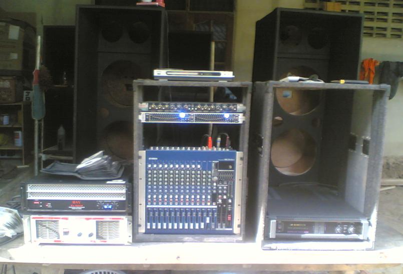

 THANK!!

ฮอร์นตัวเล็กๆนั้นของยี่ห้ออะไร รุ่นอะไรครับ

ฮอร์น ถ้าจำไม่ผิด น่าจะเป็นยี่ห้อ MNE   ร้อยวัตต์  ราคาประมาณ 400 บาทต่อตัวครับ ปกติกจะเป็นสีขาวครับ แต่ผมพ่นสีดำให้มันกลมกลืนกับตู้ครับ  ตู้ที่เห็น ยังไม่ได้พ่นสีระเบิดครับ แค่รองพื้นดำด้าน แต่ใจร้อนอยากลองก็เลยลองเสียงก่อน หลังจากลองเสียงแล้วก็พ้นสีระเบิดตามครับ ขอบอกไว้ก่อนนะครับว่า ตู้ทำสวยจริงๆครับ เพราะอุปกรณ์เครื่องมือมีครบทุกอย่าง  ถ้าเอาไปขายแทบจะไม่เชื่อว่า ตู้ทำเองครับ  ผมเคยทำตู้ PS-15 มาแล้ว สิบสองใบ ตู้เทอร์โบก็ทำมาแล้ว แต่เสียงไม่ค่อยสะใจเท่าไหร่ ได้ความนุ่มลึก แต่ไม่ใกล ก็เลยทำ W  เป็นของ RM-TECH หากใครเคยไปบ้านหม้อ คงจะเคยเห็นยี่ห้อนี้ ที่บ้านหม้อขาย สี่พันต่อตู้ครับ  ผมทำเองหมดไปประมาณ  สองพันแปดต่อตู้  ประหยัดได้ พันสองต่อตู้  เรื่องความสวยงานไม่แพ้กันครับ  สวนเสียงนั้นก็เหมือนกับที่เขาทำขาย เพราะเอาแบบจากต้นตำหรับ ทำตามแบบเปะๆ เรื่องเสียงไม่ต้องห่่วง  หกตู้ ดังเท่าเทอร์โบ สิบสองตู้ครับ  ลองมาแล้วครับ

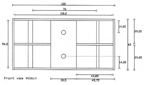

ต้องขอโทษด้วยครับที่ให้รอนาน มาแล้วครับ สูตร W-RM-TACH
