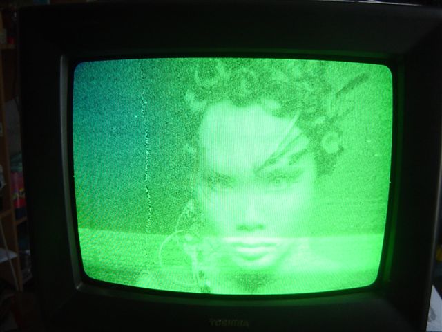

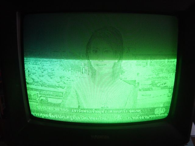

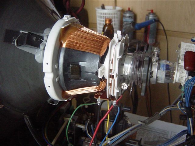

ขอแนวทางหน่อยครับ จอรุ่นนี้ Code A34JAE10X  (ฺBSI No.7135) คอมันหัก
ผมได้จอ A34JAE10X11 (BSI No.7135) มาใส่แทน มันแทนกันได้ไหมครับ
Yoke รุ่น 330P509 Type 01  ที่ติดมากับจอที่แตก แต่ผมใช้ตัวที่ ติดมากับจอ
ตัวใหม่ รุ่น 330P509 Type11 มันแทนกันได้ไหม ถ้าไม่ได้สอนวิธีการเปลี่ยนผมลอง
คายสกรูแล้วมันแน่น ผมกลัวคอจะหัก
หลังผมลองใส่จอแล้ว ผล ภาพยืดทาง VER ด้านบนเห็นเส้นสะบัดกับ 3-4 เส้น
ภาพด้าน Hor หดด้านซ้ายมือ 1 นิ้วและโย้ด้วย ผมตรวจสอบพบ C 305 เสียทำการ
เปลี่ยน ผล ภาพดีขึ้นนิดหนึ่งแต่ก็ยืดเหมือนเดิม  ผมปรับ Height แล้วมันลดค่ายืดลงมานิดเดียว
ผมลองเปลี่ยน R303 ที่ต่ออนุกรมกลับขา VR Height จาก 43K เป็น 120K ผล
ภาพได้ขนาดทาง VER แต่เห็นเส้นสะบัดกลับด้านบนเหมือนเดิม และยังคงมีภาพหด
ด้าน Hor ทางซ้ายมือเหมือนเดิมดังภาพช่วยชี้ทางสว่างให้ผมด้วยครับ  Cheesy

« ตอบ #1 เมื่อ: พฤษภาคม 05, 2007, 10:28:17 am »
เปลี่ยน C ทางเวอร์ให้หมดซิครับอาการเส้นสบัด 2-3 เส้นน่าจะหาย

 ถอดเอาโย๊ค ตัวเดิมมาใส่ดีกว่าครับ  ถ้าไม่แน่ใจ ท่านก็ลอยสายโย๊ค ออกแล้ว ใช้ มิเตอร์ วัด โอมห์ ดูครับเท่ากับตัวเดิมไหม ส่วนที่ มีเส้นด้าน บนน่า จะ C ทางเวอร์ เสื่อม ครับ  ลองเปลี่ยนโย๊คให้เท่ากับตัวเดิม ก่อนครับ แล้วมาว่ากันอีก ทีครับ อีกแนวทางครับ
Ptn-LSVteam♥
คะแนน780
กระทู้: 2770
« ตอบ #3 เมื่อ: พฤษภาคม 05, 2007, 10:53:20 am »
ค่าของขดลวด 2 เบอร์นี้ต่างกันให้ใช้เบอร์เดิมครับ   Tongue

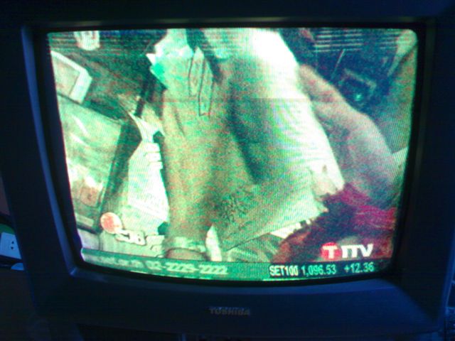

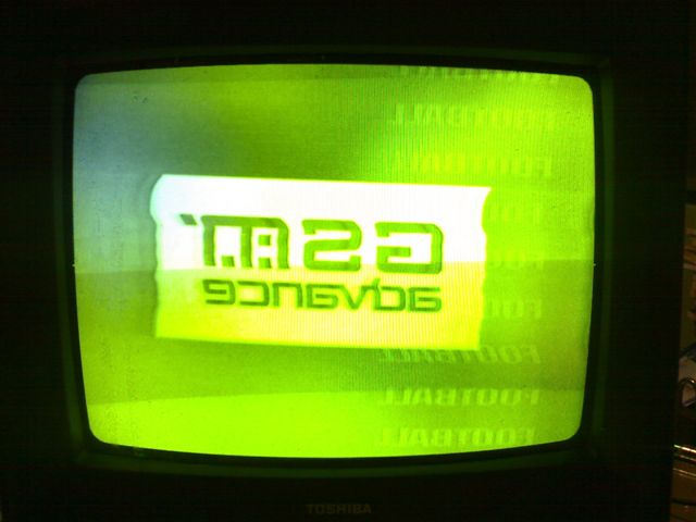

ผมเปลี่ยน ic Ver กับ C ไม่หายครับ
ผมเปลี่ยน Yoke ใช้ตัวเก่าที่มากับเครื่อง TYPE01 ผล
ภาพที่ออกมมาปกติครับเต็มจอ แต่ ภาพกลับหัวและสีเพี้ยนครับ
ผมมีรูปให้ดูด้วยครับ ผมต้องทำอย่างไรดีครับ

« ตอบ #8 เมื่อ: พฤษภาคม 06, 2007, 07:30:20 pm »
แบบนี้เรียกภาพกลับด้านครับ ไม่ใช่กลับหัวครับ............................. Tongue

ภาพกลับหัว ------ท่านใส่ yoke กลับ บน-ล่าง หรือเปล่า ครับ
สีเพี้ยน-------------ใส่ yoke ใหม่ต้องปรับ purity กับ convergence ใหม่ครับ

ภาพไม่ได้กลับหัวแต่กลับซ้ายขวา ให้สลับสายฮอร์โย๊ค สีแดงเส้นใหญ่กลับอีกข้างหนึ่ง

สีเขียวเกือบเต็มจอครับ มีสีฟ้าอยู่มุมซ้ายบนนิหน่อยครับ

  ขนาดได้หรือยังครับ สีไม่เกี่ยวกับโย๊ค ครับ แบบนี้   ขนาด ได้หรือยัง

ปรับ purity ครับ
เริ่มจากเข้า service mode เลือกให้จอแสดงสีใดสีหนึ่งเพียงสีเดียว เริ่มจากเปิดสีแดงสีเดียวก่อน ปรับวงแหวนที่คอหลอดภาพอันนอกสุด ให้จอเป็นสีแดงเต็มจอ จากนั้นก็เปิดสีน้ำเงินแล้วปรับให้สีน้ำเงินเต็มจอ สุดท้ายก็ทำแบบเดียวกันกับสีเขียว  แล้วกลับเข้าสู่โหมดปกติ จอต้องเป็นสีขาวทั่วจอ ไม่มีสีใดด่างมา เป็นอันเสร็จ ใช้ได้

เครื่องตอนนี้ พื้นเป็นสีเขียว ควรปรับ white Balance ก่อน ให้หน้าจอเป็นสีขาว เข้าโหมดปรับครับถ้าปรับwhite balance ไม่หาย ก็ต้องเช็คไฟ KG เทียบกับ KR,KB ดูครับ     แล้วค่อยมาปรับ purity ทีหลังก็ได้ การเข้า service mode ภาพจะไม่ใช่เส้นเดียว แต่เป็นภาพปกติและมี menu ให้เลือกปรับค่าต่าง รวมทั้ง white balance และ การฉายแสงสีใดสีหนึ่งก็ได้ครับ Menu จะเป็นตัวย่อภาษาอังกฤษร่วมกับตัวเลข ไม่ต้องใช้เครื่องกำเนิดสี เพราะมีใน service mode แล้ว    เข้า service mode ได้เปล่าครับ
ตัวปรับ purity อยู่หลังสุดติดกับ socket ขาหลอดครับ

รุ่นนี้มีเกือกม้าอยู่ไม่ใช่หรือครับแต่ผมว่าเขาทำขาTRตะกั่วมันหลุดมากกว่า

ถ้ามีเกือกม้า ก็ไม่ต้องเข้าโหมดก็ได้ครับ ตามอาจารย์ถาวร(e21xeq)เลยครับ

ดูจากรูปแรกสิครับมันออกครบทุกสี แสดงว่า เขาทำขาTRมันหลวมแน่นอน

  ถอดเข้า ออก บ่อยๆ สงสัย คงจะหลุดหลวม ไปแล้ว ให้ย้ำตะกั่ว ให้เรียบร้อยก่อน ทั้งหมดเลยครับ เดียวจะมัว ไปปรับ อยู่ หลงทาง เอาน่ะครับ
