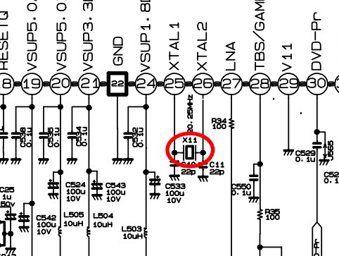

TRT
« ตอบ #5 เมื่อ: มิถุนายน 18, 2009, 07:01:10 pm »
ลองดูด้วย

ไฟ 3.3V ออกปกติ  ลง memory ใหม่แล้ว เปลี่ยนคริสตัลใหม่ยังเหมือนเดิมครับ

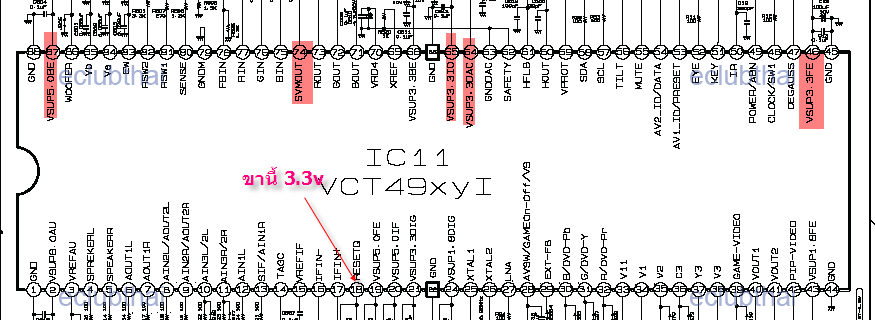

suttapong
กระทู้: 179
ความรู้แค่นี้ไม่พอ ต้องศึกษาต่อไปอีก
lyu-123@hotmail.com
« ตอบ #19 เมื่อ: มิถุนายน 24, 2009, 08:37:02 pm »
         ลงวัดแรงไฟดูใหม่ครับ
      โดยแรงไฟจะออกมาตลอด แม้ตัวเครื่องจะอยู่ในโหมดสแตนบายครับ การส่งแรงไฟก็ยังทำได้ตามปกติครับ  (ไฟจะต้องได้3.3V)
                                   แรงไฟการทำงานของระบบ SYSTEM
                                  จุดต่ำแหน่งวัดแรงไฟหลักๆของ IC VCT49XYI
                                   ขั้นตอนที่1ไฟเลี้ยง 3.3V
                         ขา 21=VSUP3.3DIG
                         ขา 46=VSUP3.3EF
                         ขา 64=VSUP3.3DAC
                         ขา 65=VSUP3.3 IO
                         ขา 68=VSUP3.3 BE
                                 ขั้นตอนที่ 2ไฟเลี้ยง 1.8v
                         ขา24 VSUP 1.8DIG
                         ขา43 VSUP 1.8EFG
                  ขั้นตอนที่ 3ชุดไฟเลี้ยง 8Vถ้าแรงไฟ 8Vหายไปเสียงไม่ออกครับแต่เครื่องทำงานได้ปกติครับ
                          ขา2 VSUP 8 AOU
                   ถ้าไฟได้ทุกจุดคอยลงเฟิร์มแวร์ใหม่
