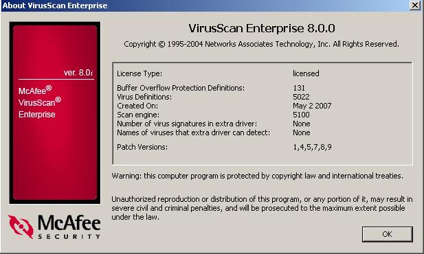

« ตอบ #1 เมื่อ: พฤษภาคม 02, 2007, 10:59:10 pm »
ก่อนอื่นผมขอย้อนถามไปนิดนึงนะครับว่า ใช้โปรแกรมป้องกันไวรัสอะไรอยู่ครับตอนนี้ แล้วอัพเดตบ่อยขนาดไหนครับ.........
pong3
กระทู้: 10
« ตอบ #2 เมื่อ: พฤษภาคม 03, 2007, 12:35:23 pm »
ใช้ program  Mcafee ครับ....
* p.JPG (43.34 KB, 617x370 - ดู 220 ครั้ง.)

« ตอบ #3 เมื่อ: พฤษภาคม 03, 2007, 02:30:43 pm »
RVHOST.EXE Is most commonly caused by a worm infection.
You shouldn't continue to get this threat once it's deleted, unless you come into contact with it again. May I suggest using caution with flash drives, and dont open things that you are unsure about.
Delete these files if they exist:
C:\WINDOWS\SYSTEM32\RVHOST.exe
c:\windows\rvhost.exe
%all drives%\new folder.exe
C:\Windows\Tasks\At1.job
Go to HKEY_CURRENT_USER\Software\Microsoft\Windows\Curre ntVersion\Run in the registry, and you need delete the entries which contain RVHOST.exe in them, or better yet, change them back to their appropriate paths.
Go to:
HKEY_CURRENT_USER\Software\Microsoft\Windows\Curre ntVersion\Policies\System
"DisableTaskManager" = 1 (CHANGE IT TO 0 )
"DisableRegistryTool s" = 1 (CHANGE IT TO 0 )
Go to:
HKEY_CURRENT_USER\Software\Microsoft\Windows\Curre ntVersion\Policies\Explorer
"nofolderoptions" = 1 (CHANGE IT TO 0)
Go to:
HKEY_LOCAL_MACHINE\SYSTEM\CurrentControlSet\Servic es\Schedule
"attaskmaxhours" = 0 (CHANGE IT TO 24)
Because this threat may make it unable to access the registry editor, you may need to Merge a .REG Program.
I have attached one for you ehich i made, that will re-enable task manager, folder options, and allow you to use the registry editor.
