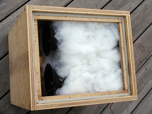

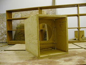

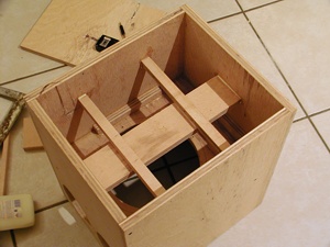

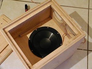

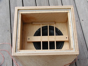

เสปคคร่าวๆครับ
Vas 127.4 litres (4.50 cu.ft.)
Qes 0.32
Qts 0.31
Fs 20.3 Hz
Sealed Volume (net) 20 litres (0.71 cu.ft.)
Vented Volume (net) 20 litres (0.71 cu.ft.)
Fb 58 Hz (2 3" vents, 13.75" long)
Gain 2.2 dB
F3 (L) 36 Hz
F3 (H) 92 Hz
A (center) 12.50" x 15.00"
B (back) 19.00" x 14.00"
C (front) 19.00" x 12.50"
D (left) 19.00" x 15.75"
E (right) 19.00" x 15.75"
F (top) 12.50" x 15.00"
G (bottom) 12.50" x 15.00"
* 2.jpg (28.9 KB, 300x225 - ดู 5629 ครั้ง.)
* 3.jpg (27.5 KB, 300x225 - ดู 5552 ครั้ง.)
* 4.jpg (25.6 KB, 300x225 - ดู 5572 ครั้ง.)
* 5.jpg (27.72 KB, 300x225 - ดู 5495 ครั้ง.)
* 6.jpg (29.59 KB, 300x225 - ดู 5524 ครั้ง.)
* 7.jpg (28.92 KB, 300x225 - ดู 5478 ครั้ง.)
* 8.jpg (30.55 KB, 300x225 - ดู 5464 ครั้ง.)
* 9.jpg (31.4 KB, 300x225 - ดู 5445 ครั้ง.)

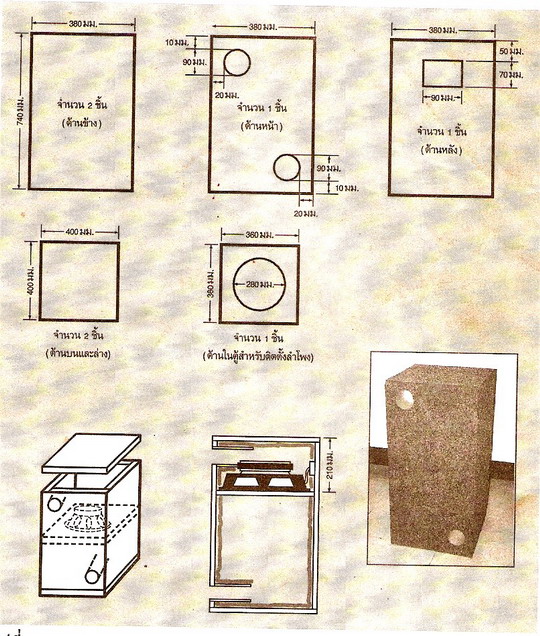

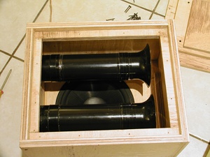

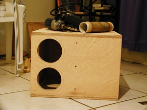

รูปที่ 2 ความยาวท่อเท่าไรครับ แล้วใช้ท่อขนาดกี่นิ้วครับ

ท่อยาวประมาณครึ่งนึ่งของตู้ครับ   แต่ถ้าคุณไปซื้อท่อลมจากร้านเค้าจะคำนวณมาแล้วใส่ได้เลย   บางครั้งทฤษฏีกะปฏิบัติมันคงไม่ได้เหมือนกันเสมอน่ะ ต้องปรับแต่งกันหน่อยโดยที่สำคัญตรงท่ลมเนี่ยมีปัญหาจัง

sub  แบบ2ท่อ(แบบบน) ท่านใดมีแบบการสร้างแบบละเอียดกว่าที่ให้มาบ้างขอหน่อย

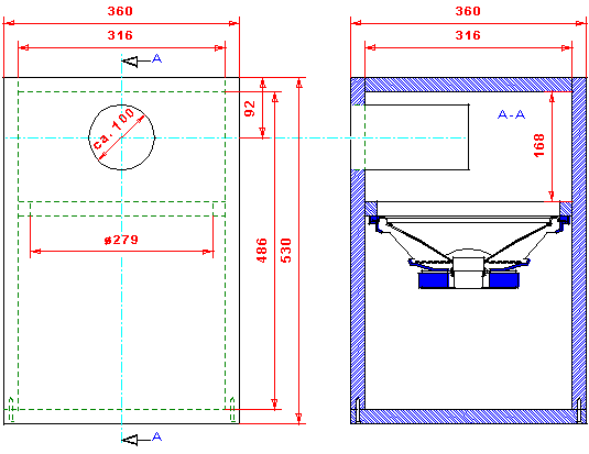

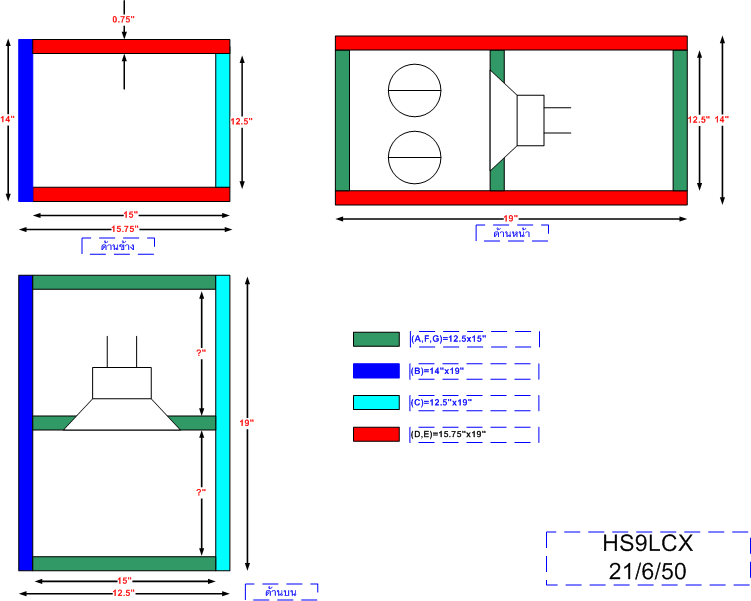

เห็นสมาชิกว่าสุดยอดเลยอยากทำมั้ง ลองเขียบแบบขึ้นมาคราวๆๆผิดพลาดตรงไหนช่วยชี้แจงด้วย
* ลดซัป 10.jpg (39.21 KB, 277x222 - ดู 4426 ครั้ง.)
* 10.gif (19.11 KB, 751x601 - ดู 4408 ครั้ง.)

จำเป็นไหมอะครับ ว่าปลายท่อต้องเป็นปากแตรอะครับทั้งสอง ข้าง    มันมีขายไหมอะครับ ปากแตรแบบนี้
Drum
กระทู้: 111
« ตอบ #20 เมื่อ: ตุลาคม 17, 2007, 12:37:07 pm »
มีขาย ครับ     แต่ไม่สำคัญมาก เท่า ขนาดความยาว และเส้นผ่าศูนย์กลาง ครับ

แบบซับของคุณ chath ถ้าดอกมีสเปคใกล้เคียงตู้จะให้คุณภาพเสียงดี ตู้แบบนี้ให้เสียงเบสได้ดังมาก กินวัตต์น้อย
แต่บางครั้งเบสที่ดังก็ใช่ว่าจะดีในแนวทาง hifi ต้องการเบสที่กระชับเป็นตัวเป็นตนมากกว่า มีการจางหายที่เหมื่อนจริง
ข้อเสียของตู้แบบนี้ก็คือให้เบสช้า(เพราะต้องเสียเวลากับการอัดลมผ่านท่อ) แล้วอีกอย่างถ้าใส่ดอกผิดสเปคโอกาสจะ
พังก็สูงเพราะตู้เเบบนี้ทําให้กรวยเคลื่อนที่ได้มาก เมื่ออยู่ในตู้เราจะไม่เห็นสภาวะดอกทํางานเลย
ส่วนแบบของคุณ hs9lcx ถ้าจะคาดเดาได้ยากถ้าไม่มีสเปคดอกนําไปคําณวณด้วยสูตร band pass ผมว่าเล่นตู้เปิดดีกว่า
ถ้าดอกดีๆให้จังหวะได้มันกว่าเบสดังๆแต่ไม่เป็นจังหวะถ้าฟังเทียบกันนานๆคุณจะลืมแบบดังๆไปได้เลย
ตู้เปิดปริมาตรโดยประมาณ 50-60 ลิตรสําหรับดอก 10 นิ้ว ลองไปทําเล่นกัน

อยากทราบว่าท่อยาวกี่นิ้วครับ
* index.jpg (147.46 KB, 540x636 - ดู 3653 ครั้ง.)

ผมลองทำแล้วนาสูตรที่สูง 74 ซม.น่ะ มันไม่ค่อยออกครับโมแล้วก็ยังไม่ดีเท่าที่ควร นี่ขนาดขอบโดนัสน่ะครับ Sad ต้องลองสูตรใหม่และ

ท่อแบบท่าน จขกท  หายากจริงๆ เลยครับ   ใครอยู่เชียงใหม่แล้วรู้ที บอกทีครับ รึว่าใช้ ท่ออะไรแทนได้บางครับเนี่ย อิอิ
exerpite
กระทู้: 136
« ตอบ #28 เมื่อ: ธันวาคม 13, 2007, 10:19:33 pm »
ไปตัดท่อพีวีซีสิท่านหาไม่ยากแต่เค้าจะชายมั๊ย 50 เซ็นน่ะ
