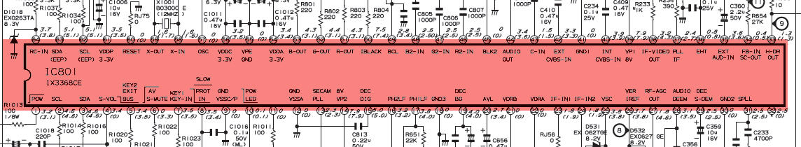

« ตอบ #6 เมื่อ: พฤษภาคม 22, 2009, 12:01:57 pm »
 Smiley

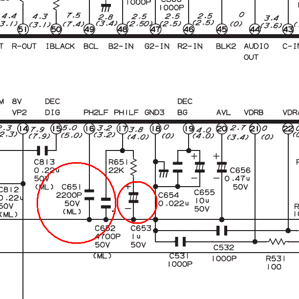

« ตอบ #9 เมื่อ: พฤษภาคม 22, 2009, 02:26:52 pm »
ic  TDA9381  ใช่ไหมครับ
ลองดูตามนี้ก่อนครับ  โดยเฉพาะ  C653
* 1.GIF (27.04 KB, 612x612 - ดู 764 ครั้ง.)

« ตอบ #10 เมื่อ: พฤษภาคม 22, 2009, 03:25:36 pm »
เครื่องอยู่ที่บ้านครับ เดี่ยวเย็นนี้กลับไปลองเปลี่ยนตามที่ทุกท่านแนะนำมาครับ

« ตอบ #11 เมื่อ: พฤษภาคม 23, 2009, 08:36:04 am »
เปลี่ยนอุปกาณ์ดังกล่าวแล้วครับ แต่อาการยังเหมือนเดิม สงสัยจังเกิลไปเกิดแล้ว
