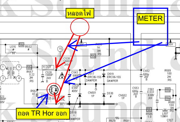

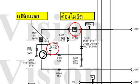

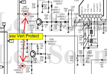

« ตอบ #3 เมื่อ: พฤษภาคม 11, 2009, 10:16:36 pm »
ไฟกระพริบ 2 ครัง บ่งบอกว่าไฟ B + ถูก Load เกิน ( คือ Load ดึงกระแสมากเกิน )
Load ของไฟ B + ก็คือ Hor , FBT , Yock นั่นเอง
เอาเป็นว่าลองทำตามขั้นตอนดูนะครับ
 - ถอด TR Hor ออกเช็คดู
 - ต่อ Load หลอดไฟ แทน TR Hor ก่อน เพื่อวัดไฟ B+
 - เช็คเปลี่ยนอุปกรณ์  Over Current Protect ตามรูปที่ 1
 - เช็ค Vert โดยการลอย Protect ตามรูปที่ 2
ลองตามนี้ดูก่อนครับ

« ตอบ #8 เมื่อ: พฤษภาคม 13, 2009, 09:06:33 pm »
ลองเช็กไฟB+ ก่อนครับยังไม่ต้องหา D505 ที่พี่เค้าบอกมันเป็น
Protect ver ถ้าติดทาง ver LED กระพริบ4ครั้งครับ ทำตาม
ขั้นตอนดีกว่าครับ ตามที่พี่เค้าบอกเช็ก ver เป็นลำดับสุดท้ายนะครับ

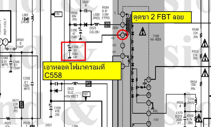

« ตอบ #16 เมื่อ: พฤษภาคม 13, 2009, 10:02:19 pm »
วัดไฟตรงนี้ให้ดูก่อนครับ แจ้งมาเป็นตัวเลขแรงดันเลยครับ
อันนี้วางปริ้นส์ปกติ แล้วมาวัดที่ขั้วหลอดไฟเอาครับ

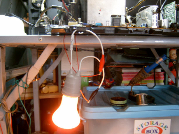

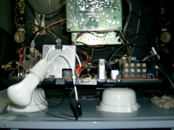

« ตอบ #22 เมื่อ: พฤษภาคม 14, 2009, 12:16:25 am »
ผมใส่ Q505 (IRF 614) กลับแล้ว / แต่ D506 ยังลอยอยู่ ลองเปิดเครื่อง หลอดไฟที่ถ่วงแทน HOR OUT ไม่ติด
มีเสียงจี่ที่บริเวณ RY เหมือนเดิม LED ด้านหน้า สว่างตลอด หลอดที่ถ่วงอยู่ผมใช้แค่ 100W ได้มั๊ยครับ
ตอนนี้เวลาถอดอะไรก็ต้องยกแผงขึ้นแบบนี้แหละครับ
คืนนี้คงต้องขอตัวก่อน พรุ่งนี้ค่อยว่ากันนะครับคุณ TRT ขอบคุณที่ช่วยผมมาตลอดนะครับ

ใส่ทุกอย่างให้ครบ แล้วมาดูดตะกั่วที่ขา 2 FBT ลอยออก
แล้วเอาหลอดไฟมาคร่อมที่ C558 แล้วลองวัดไฟมาอีกทีซิครับ

ทำตามคุณ TRT แล้วครับ ดังนี้
ไม่ลอย D506 ดูดตะกั่ว ขา 2 ฟลายแบ็ค ใช้ หลอดไฟคร่อม C558
หลอดไฟติดประมาณ 4 วินาที แล้วเครื่องตัดไป Stand by / LED หน้าเครื่องกลับมากระพริบ 2 ครั้งครับ
ขอบคุณครับ... Cheesy

« ตอบ #25 เมื่อ: พฤษภาคม 14, 2009, 01:20:01 pm »
ลอย Hor ต่อ Load ไม่มีไฟ มีเสียง relay ดัง
ต่อก่อนเข้า FBT มีไฟ แต่เท่าไหร่ล่ะครับ?Huh?Huh??......แจ้งมาด้วยครับ
ใกล้เห็นความจริงแล้วครับ อีกหน่อย.....
ส่วนเรื่องไฟติดประมาณ 4 วินาทีนั้น เป็นปกติของ Sony ครับ
