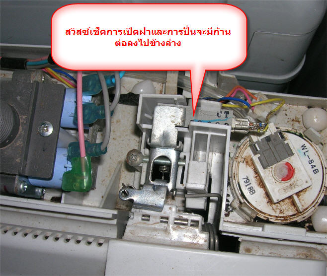

ลองเปิดฝาดูครับ

« ตอบ #11 เมื่อ: พฤษภาคม 13, 2009, 11:16:47 pm »
รุ่นนี้sensor มีอยู่ 2 ตำแหน่ง  ที่คุณเจอนั้นแหละ เป็นหรีดสวิทย์ ใช้แม่เหล็กทำงานส่วนอีกตำแหน่งที่รูปที่โพสให้ดูนั่นแหละครับ จะมีก้านยื่นลงไปข้างล่างใกล้ถังมีสายต่อ 2 ขั้ว ใช้งาน ลองต่อตรงดูก่อนก็ได้ แล้วซักตามปกติ เพราะถึงยังไง ก็ยังมี sensor ตัวหน้าทำงานอยู่ (089-8683754)

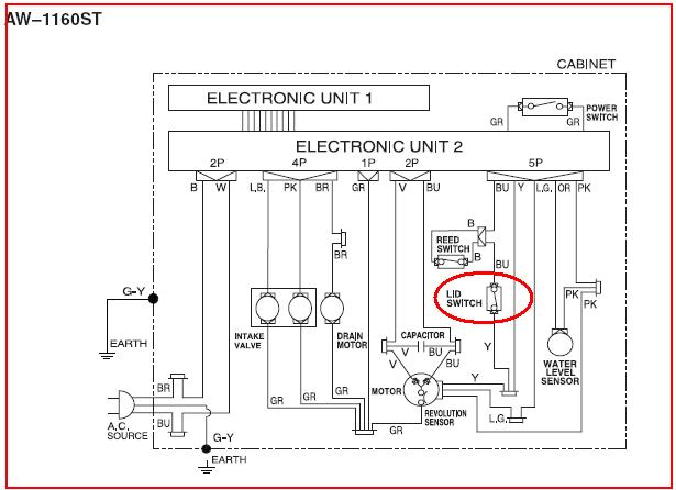

ท่าน kluay...
สวิทช์ Sensor อีกตัวมานคือ Lid Switch ตามวงจรนี้ใช่มั้ยครับ ผมยังหามานไม่เจออ่ะครับ (ต้องออกบ้านทำงานทุกวัน เลยซ่อมไม่เสร็จซักที  ) ขอพิกัดอีกทีครับว่าเจ้า Lid Switch ตัวยุ่งตัวนี้มันอยู่ส่วนไหนของเครื่อง ผมจะไปรื้อเครื่องดูอีกทีวันอาทิตย์นี้ครับ

« ตอบ #13 เมื่อ: พฤษภาคม 14, 2009, 11:33:58 pm »
ใช่ครับมีสายสี  น้ำเงิน และเหลืองต่ออยู่ถ้ายังหาไม่เจอให้เอาสายสีเหลืองมาจ้ำกับสีน้ำเงิน(ที่บอร์ด)แล้วทดสอบเครื่องไม่แนะนำให้ต่อใช้งานตลอดนะครับ

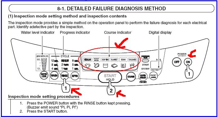

เลยมานั่งแกะ (เดา) ภาษาปะกิตจากคู่มือ User Manual ที่ได้รับจาก ท่าน TS-KK ในกระทู้นี้
มานมีโหมดการวิเคราะห์จุดเสีย (FAILURE DIAGNOSIS) และการตรวจสอบการทำงาน (INSPECTION MODE) โดยที่เราไม่ต้องแงะฝาเครื่อง
วิธีการคือกดปุ่ม "RINSE" ค้างไว้ แล้วกดปุ่ม "ON" เครื่องมันจะร้อง ปิ๊..ปิ๊..ปิ๊
จากนั้นกดปุ่ม "START" เข้าสู่ INSPECTION MODE ตามในภาพเลยคับ
แอ่น..แอ้น..แอ๊น..
* Toshiba - 2.JPG (57.76 KB, 694x374 - ดู 5716 ครั้ง.)

« ตอบ #15 เมื่อ: พฤษภาคม 19, 2009, 04:23:10 pm »
ขอโพสต์ซ้ำอีกที สีตัวหนังสือมันไม่ชัด อิ..อิ..
จากนั้น ก้อทำการทดสอบดารทำงานของเจ้า "LID SWITCH" โดยการ "เปิด-ปิด" ฝาถัง
ถ้า"LID SWITCH" มัน WORK หลอดไฟ 6 ดวงบนหน้าปัทม์เครื่อง ตรง COURSE INDICATOR (ในวงกลมของกระทู้ข้างบน) มานต้อง "ติด-ดับ" ตามการ "เปิด-ปิด" ฝาถัง
ที่ผมทดลองทำดูมันก้อ OK. หมดนะ
แต่ปัญหาก้อยังเป็นเหมือนเดิม ซักไม่จบโปรแกรม...
น้าๆในบอร์ดนี้ช่วยลงความเห็นด้วยคับ

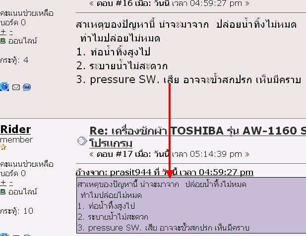

« ตอบ #16 เมื่อ: พฤษภาคม 19, 2009, 04:59:27 pm »
สาเหตุของปัญหานี้ น่าจะมาจาก  ปล่อยน้ำทิ้งไม่หมด
 ทำไมปล่อยไม่หมด
1. ท่อน้ำทิ้งสูงไป
2. ระบายน้ำไม่สะดวก
3. pressure SW. เสีย อาจจะขั้วสกปรก เห็นมีคราบ

ตอบท่านประสิทธิ944...
1. ท่อน้ำทิ้งสูงไป @@@ ผมวางเครื่องบนขาตั้งที่มากะเครื่องเลยนะครับ ส่วนท่อก้อวางไปกะพื้น แต่จะลองหนุนเครื่องลองดูนะครับ  THANK!!
2. ระบายน้ำไม่สะดวก @@@ น่าจะสัมพันธ์กับข้อที่ 1นะครับ
3. เห็นมีคราบสกปรกที่ pressure SW. @@@ ในภาพไม่ใช่สวิทช์ของเครื่องผมแต่เป็นภาพประกอบจากท่าน TSKK อ่ะครับ
« ตอบ #18 เมื่อ: พฤษภาคม 19, 2009, 05:35:04 pm »
ข้อความ ติดกันไม่ต้องลากมาก็ได้ครับ
