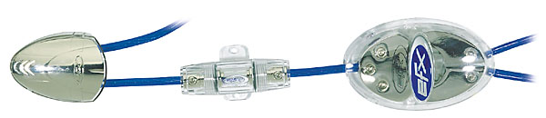

Powering multiple amplifiers:
ถ้าคุณต้องการติดตั้งpower amp ที่มากกว่า 1 นั้นจำเป็นเป็นจะต้อง ดูถึงอะไรบ้าง เริ่มต้นก็คือ มองหาสายbattery power แบบ heavy-gauge power cableซึ่งจำเป็นต้องใช้อุปกรณ์ที่จำเป็นร่วมด้วยนั่นคือ distribution block, เพื่อให้สามารถทำการเชื่อมต่อสาย power เข้ากับ block เพื่อเชื่อมต่อเขากับampแต่ละตัว แต่ก้ต้องระวังเพราะเสียงรบกวนก็อาจเกินขึ้นได้จากจุดนี้ ดูและใส่ใจรายละเอียดในการติดตั้งในส่วนนี้ให้มากหน่อยก็จะลดปัญหาที่เกิดขึ้นในภายหน้าได้อีกเยอะครับ และต้องแน่ใจว่า เลือกชนิดและขนาดของสายได้อย่างเหมาสมกับ ขนาดและการใช้งานของตัวpower ampด้วยและควรเผื่อไว้สำหรับอนาคตด้วยหากอยากเพิ่มอะไรเข้าไป

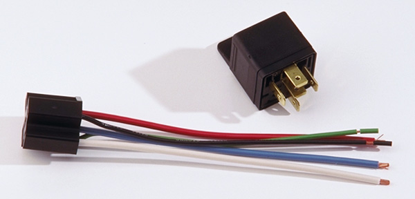

Turning on multiple components:
และถ้าคุณใช้งานหลายส่วนประกอบ คุณก็ควรที่จะใช้งานสิ่งนี้เข้าไปด้วยครับ นั่น คือ Relay เพื่อเป็นการป้องกันตัว reciver ในรถยนต์ เพราะตัวสาย  power antenna lead ในรถยนต์สามารถจ่ายกระแสและแรงดันได้ค่อนข้างต่ำและถ้าตัวระบบที่เพิ่มเติมเข้าไปในรถยนต์ไม่ว่าจะเป้นpre amp , power ampหลายตัวหรือมีขนากกำลังwattที่มากก็จะทำให้การจ่ายกระแสมากขึ้นตามไปด้วย และตัวsupply ของ reciver เอง อาจทนไม่ไหวและร้อน จนพังไปในที่สุด ซึ่งกว่าจะหาสาเหตุเจอก็หน้ามืดไปตาม ๆกัน
