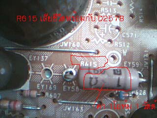

ตรวจสอบ r615 ครับ

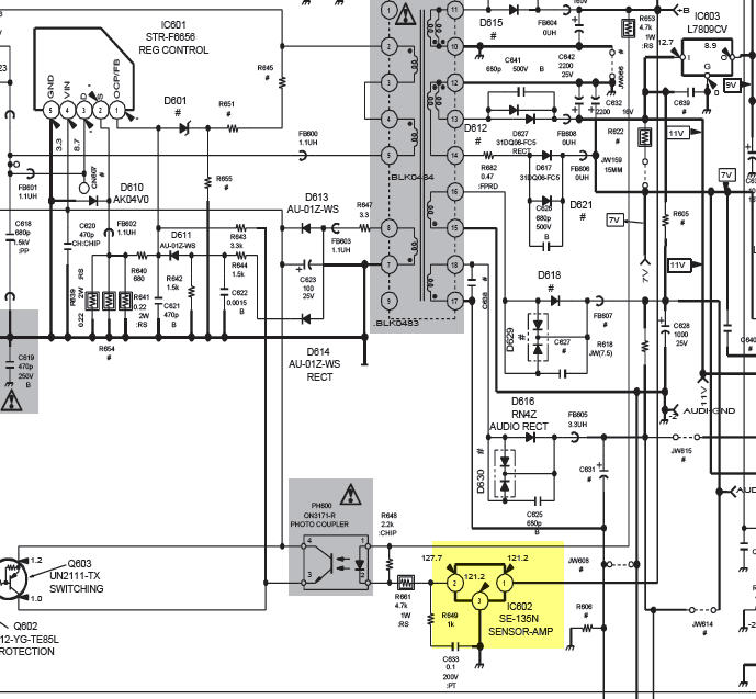

« ตอบ #4 เมื่อ: มีนาคม 27, 2009, 09:12:41 am »
ดูต่ำแหน่งไฟต่างๆที่ออกมาจากสวิทชิ่งด้วยครับ
* 1.jpg (88.86 KB, 689x637 - ดู 1375 ครั้ง.)
* R615.jpg (33.71 KB, 320x240 - ดู 1072 ครั้ง.)

วงจรที่ท่าน s.ให้มาไม่ตรงกับวงจรเครื่องครับ SE135ก็ไม่มีที่บอดร์ครับ

ใช่ bx1 หรือปล่าวครับถ้าใช่ก็ตามลิ้งเลย

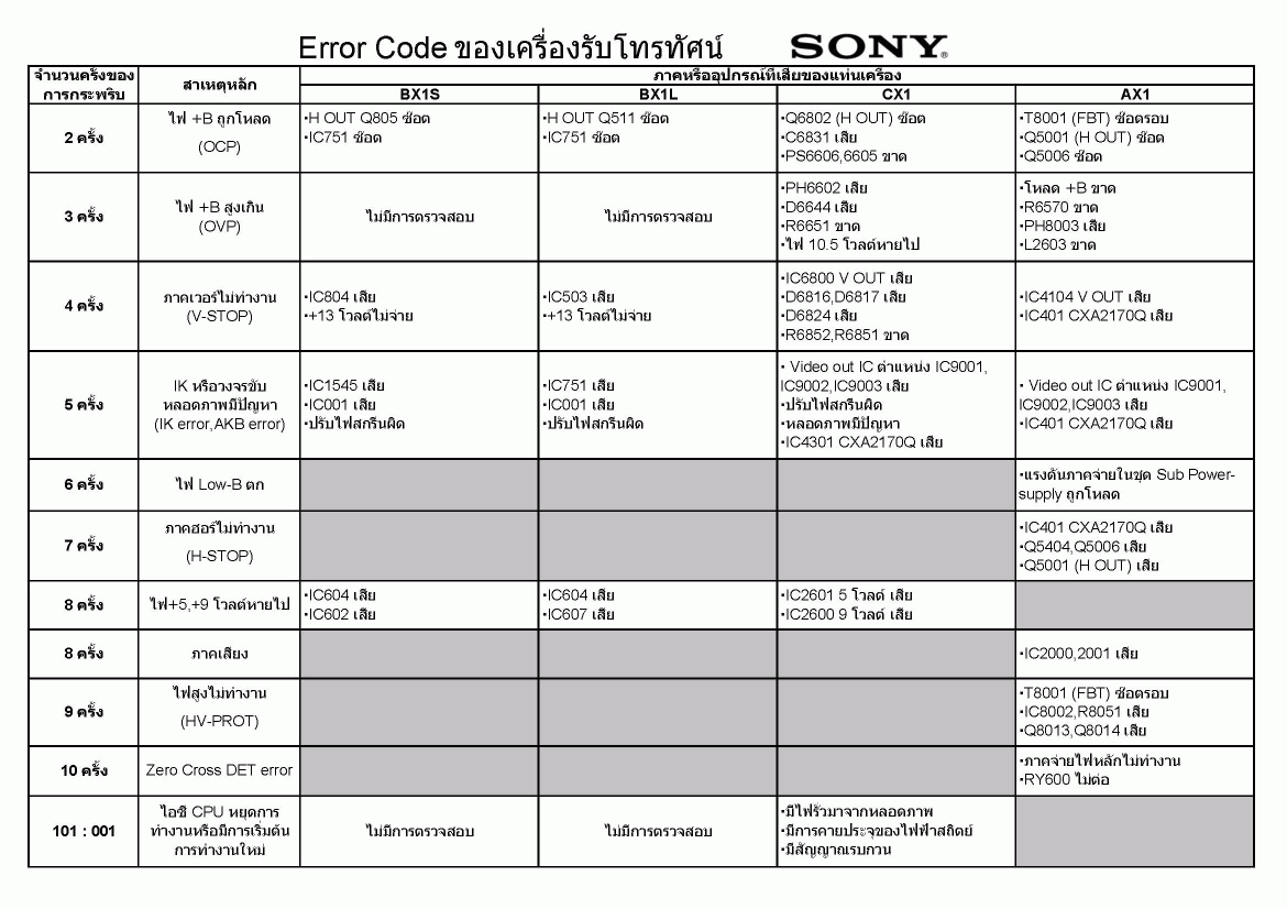

ลงอีพรอมเรียบร้อยครับยังกรพริบ8ครั่งเหมือนเดิมตอนนี้ไม่แน่ใจภาคจ่ายไฟ จะลองเช็คอีกรอบ หากไม่ใด้วันนี้คงรื้อเวทีแล้วครับเครื่องอื่นๆรออีกเยอาะ ขอบคุณท่าน s.ที่สะละเวลาตอบกระทู้และคาวมรู้อื่นๆในการช่อม ใด้ผลอย่างไรจะมาบอก  อีกเถื่อหนึ่งเด้อ

« ตอบ #23 เมื่อ: เมษายน 02, 2009, 04:41:05 pm »
เอาไปเบิ่งอีก
* errorcode.gif (89.5 KB, 1170x826 - ดู 1068 ครั้ง.)
