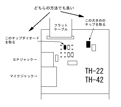

ตามรูปครับ
This Mod is TH-22AT Beyond Mars Modification Dated November 12, 1993 from Kenwood.
1. Turn off the power.
2. Remove the batery pack.
3. Remove the two long screws from the rear or the case.
4. Remove the two knobs from the top of the unit.
5. Remove the rubber top panel.
6. Squeeze the bottom of the front panel togather an GENTLY separate the two case halfs. Use caution so that you do not damage
the thin ribbon cable connecting the front panel to the main unit.
7. Remove diode D208. Located on the circuit board behind the front panel. See ascii artwork below.
8. Place the diode you just removed (D208) in the location shown for D212 and solder in place. Observe proper polarity. The diode
should face the same direction as diode D210 and D211.
9. Reverse steps 1-6 to reasemble.
10. Reset the microprocessor.
|     ---           [D206] [D210]
|    |C|          [D207] [D211]
|    |N|          [D208] {D212}
|    |2|          [D209] {D213}
|    |0|
|    |3|
|                   --- ____|-----|
|                  | SP | MIC |
This modification requires soldering equipment rated for CMOS type circuits. It also requires familiarity with surface mount soldering
techniques
* TH_2242.gif (8.18 KB, 422x375 - ดู 768 ครั้ง.)

มีแบบเป็นภาษาไทยหรือป่าวครับในรูปเป็นภาษาญี่ปุนครับอ่านไม่ออก

« ตอบ #6 เมื่อ: กันยายน 22, 2012, 09:47:26 pm »
Mod นี้เป็น TH-22AT นอกเหนือจากการปรับเปลี่ยนดาวอังคารลงวันที่ 12 พฤศจิกายน 1993 จากเคนวูด
 1 ปิดไฟ
 2 ถอดก้อน batery
 3 ถอดสกรูสองยาวจากด้านหลังหรือกรณี
 4 ลบสองลูกบิดจากด้านบนของหน่วย
 5 ลบแผงด้านบนยาง
 6 บีบด้านล่างของ togather ด้านหน้าแยกเบา ๆ halfs กรณีสอง ใช้ความระมัดระวังเพื่อที่คุณจะไม่ได้รับความเสียหาย
 สายริบบิ้นบางการเชื่อมต่อแผงด้านหน้าไปยังหน่วยหลัก
 7 ลบ D208 ไดโอด ตั้งอยู่บนแผงวงจรอยู่ด้านหน้า ดูงานศิลปะ ASCII ด้านล่าง
 8 วางไดโอดที่คุณถอดออกเพียง (D208) ในตำแหน่งที่ปรากฏสำหรับ D212 และประสานในสถานที่ สังเกตขั้วที่เหมาะสม ไดโอด
 ควรหันหน้าไปในทิศทางเดียวกันว่า D210 D211 และไดโอด
 9 กลับ 1-6 ขั้นตอนในการ reasemble
 10 ตั้งค่าใหม่ไมโครโปรเซสเซอร์
