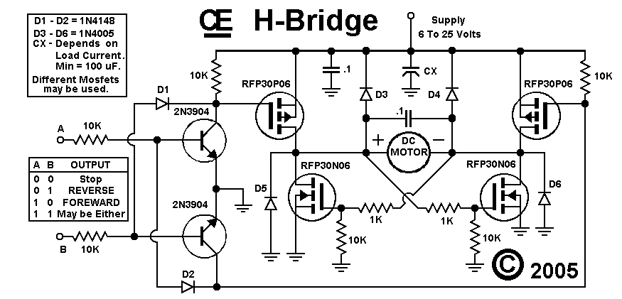

kan
คะแนน78
กระทู้: 659
« ตอบ #3 เมื่อ: ธันวาคม 12, 2008, 04:50:21 pm »
นานๆมาที ลองดูครับ
* H-Bridge-1.png (7.83 KB, 875x421 - ดู 1113 ครั้ง.)

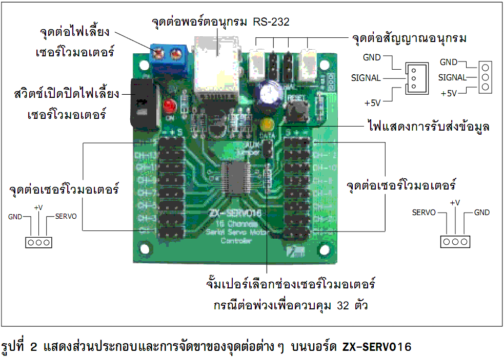

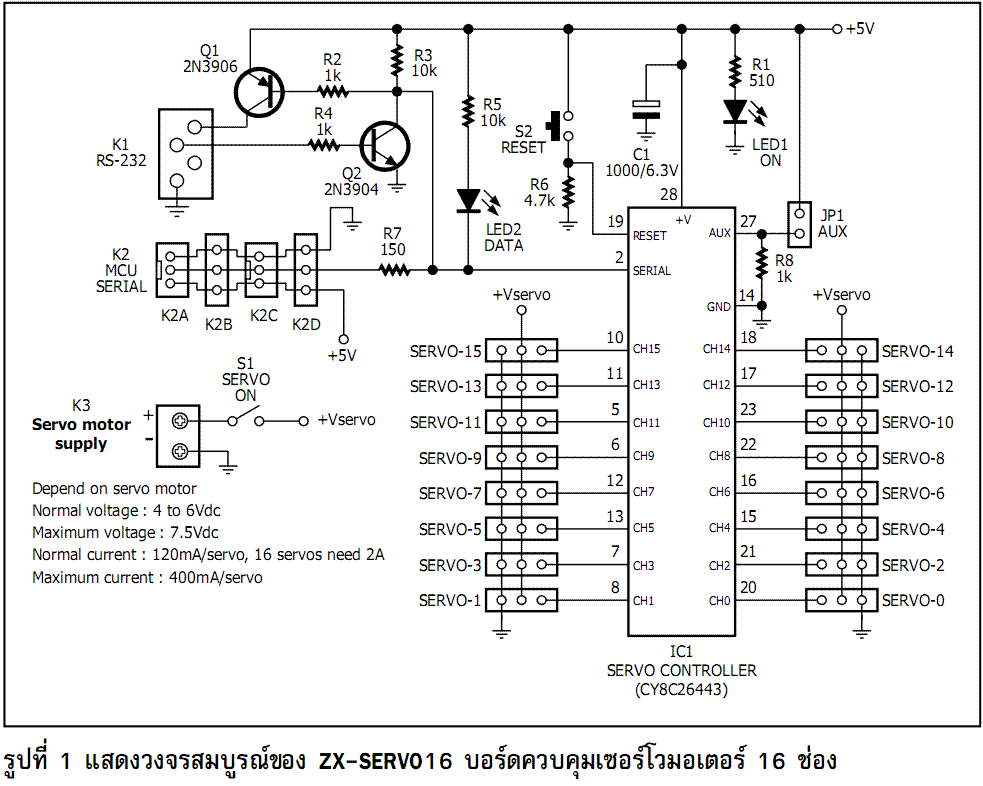

« ตอบ #5 เมื่อ: กุมภาพันธ์ 02, 2009, 02:57:37 pm »
อันนี้จะเหมาะกับงานโปรเจค ต่างๆครับ
http://www.ipst-microbox.com/store/manual/zx-servo16.pdf
* servo16.GIF (59.9 KB, 983x786 - ดู 1024 ครั้ง.)
* servo162.GIF (76.19 KB, 983x697 - ดู 1072 ครั้ง.)
