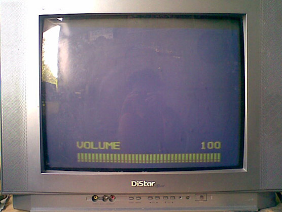

Distar  รุ่น DT-25K7  ภาพเป็นขาวดำ ทั้ง AV และ RF ช่วยด้วยค่ะ
**()**ตุ๊กติ๊กช่างใหม่หัดซ่อมค่ะ**()**

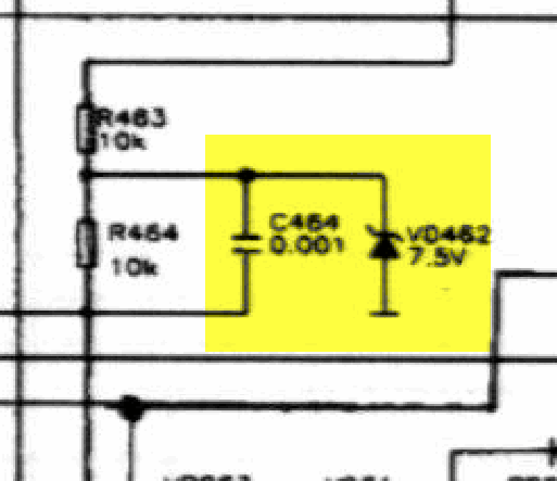

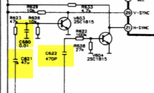

« ตอบ #4 เมื่อ: กุมภาพันธ์ 16, 2009, 05:10:35 am »
 Smiley
* DT.gif (36.36 KB, 540x326 - ดู 315 ครั้ง.)
* DT2.gif (35.95 KB, 513x443 - ดู 304 ครั้ง.)

« ตอบ #6 เมื่อ: กุมภาพันธ์ 18, 2009, 11:12:11 pm »
ขอบคุณทุกท่านที่ให้ความกรุณาน่ะค่ะ ตอนนี้เปลี่ยน คริสตอลแล้วไม่หายแต่ยังไม่กล้าเปลี่ยน IC ค่ะ เพราะว่าแพงมาก เบอร์ LA76832 ราคาตัวหนึ่ง 500 บาทน่ะค่ะ เดี๋ยวลองดูตัวอื่นที่ท่าน jim ให้มาก่อนน่ะค่ะ  เสร็จแล้วจะแจ้งให้ทราบค่ะ
toktik ♥
คะแนน36
กระทู้: 159
ช่างมือใหม่หัดซ่อมค่ะ
tik.2006@hotmail.com
« ตอบ #7 เมื่อ: เมษายน 22, 2009, 04:08:24 pm »
เอางานเก่ามาเคลียร์ใหม่ค่ะ
  ตอนนี้ได้ทำการเปลี่ยน IC  LA76832 แล้วยังไม่หายค่ะ  และตามที่ท่าน Jim ให้เช็คไม่มีตัวใดเสียค่ะ
  ไม่รู้จะไปทางไหนแล้วค่ะตอนนี้  ขอความช่วยเหลือต่อค่ะท่าน
