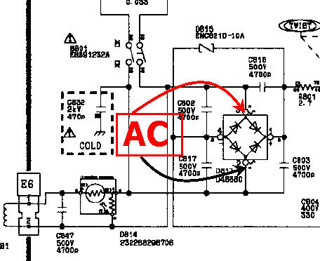

« ตอบ #23 เมื่อ: กุมภาพันธ์ 13, 2009, 03:26:01 pm »
วัดไฟ AC ตรง ไดโอดบริดดูครับ ว่าได้  220V.เปล่า?

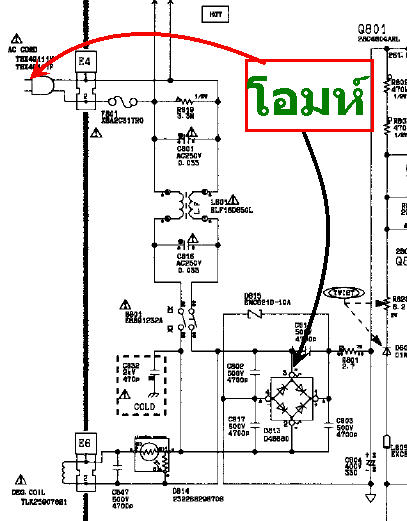

« ตอบ #24 เมื่อ: กุมภาพันธ์ 13, 2009, 03:30:01 pm »
วัดโอมห์จากปลั๊กไฟถึง ไดโอด  ดูว่าได้  0 โอมห์ไหม?

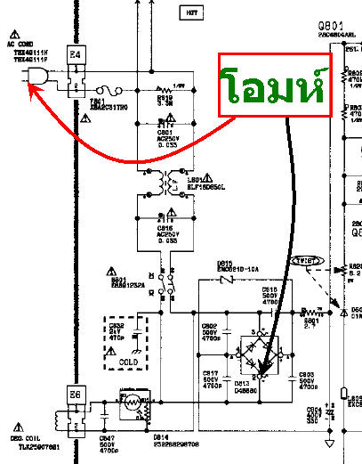

* 01.jpg (46.35 KB, 407x521 - ดู 386 ครั้ง.)
« ตอบ #25 เมื่อ: กุมภาพันธ์ 13, 2009, 03:32:28 pm »
เส้นนี้ด้วย วัดเหมือนเส้นบน
