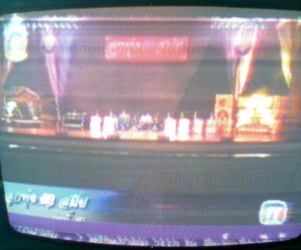

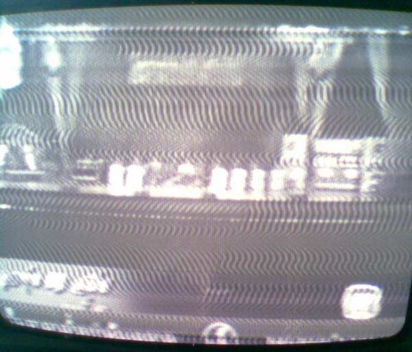

อาการเปิดช่องแล้วชัดรอสักพักก็ไม่ชัด วนไปวนมาครับ..... Cry
* s1.jpg (28.96 KB, 600x499 - ดู 518 ครั้ง.)
* s2.jpg (37.29 KB, 600x512 - ดู 467 ครั้ง.)
« ตอบ #1 เมื่อ: เมษายน 17, 2007, 04:31:32 pm »
AFT+DETเสียแล้วครับผม

เท่าที่ส่งมาผมยังไม่เห็นมีภาพไหนรับภาพชัดเลยนะครับ มันเสียตั้งแต่รูปแรกแล้วครับ

กล้องมันคุณภาพต่ำไปหน่อยครับ ปัญหาหลักๆตอนนี้ก็คือภาพมันเลื่อนครับ

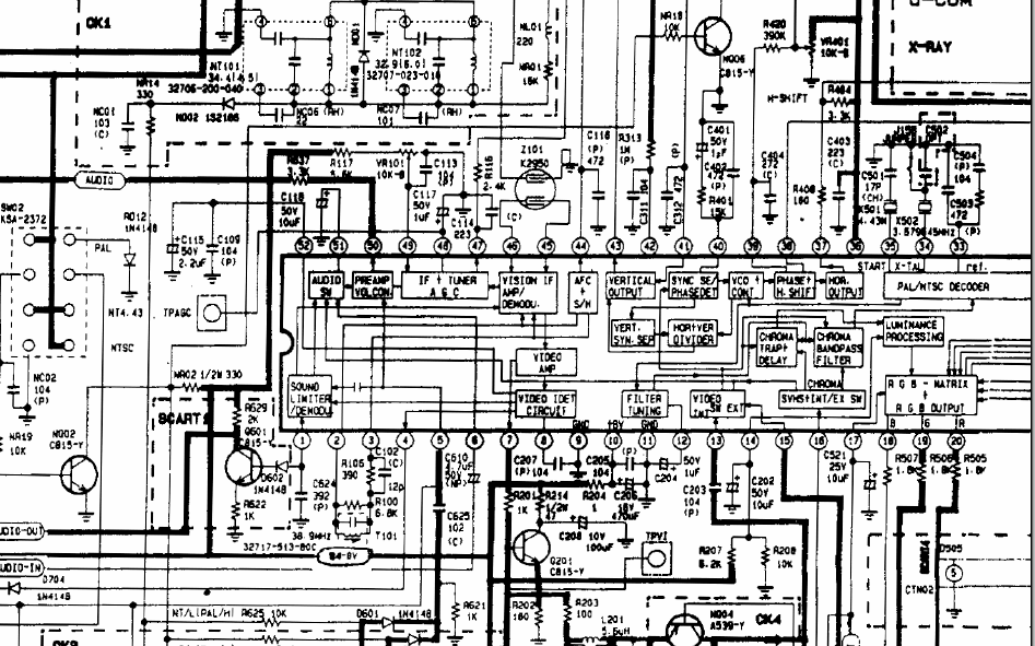

« ตอบ #21 เมื่อ: เมษายน 17, 2007, 10:25:43 pm »
ยังมะหาย...สังเกตุอาการคือ ตอนจูนแบบปกติ มันล็อคช่องอยู่ ภาพปกติ พอย้ายช่องจะกลับมาดูช่องเดิมมันก็แจ่มสักพักแล้วก็ซ่าเหมียนเดิม
« ตอบ #22 เมื่อ: เมษายน 17, 2007, 10:40:20 pm »
เครื่องมีจูนด์ ออโต้ไหม ถ้ามีลองจูนดู ว่ามันล็อคไหม ถ้าไม่ล๊อก ก็ลอง ปรับกระป๋องไอเอฟดู
* P68SM.gif (131.16 KB, 947x591 - ดู 683 ครั้ง.)
BMW
คะแนน25
กระทู้: 401
ทานตะวัน
« ตอบ #23 เมื่อ: เมษายน 17, 2007, 10:46:01 pm »
เปลี่ยน if หรือคร่อมC หรือปรับแต่งครับ  ต้องดูที่จูนออโต้นะครับล็อคหรือเปล่า
ถ้าจูนออโต้ล็อคอยู่ภาพเสียงชัดเจนคงตัดปัญหาเรื่องไอเอฟไป
thosaphon
กระทู้: 198
« ตอบ #24 เมื่อ: เมษายน 18, 2007, 04:37:27 am »
ของผมก็เป็นอาการนี้เหมือนกัน  Sadแต่ไม่แน่ใจว่าเป็นรุ่นเดียวกันหรือเปล่าไม่ได้ดูรุ่น
ใช้ Y/C TDA 8362 ตอนนี้ลอยขา 44 อยู่ภาพเป็นปรกติ
jirote999

ใช่ครับ ผมลอยแล้วภาพชัดเป็นปกติ แล้วตัวตัวไหนมันเสียละครับ

เปลี่ยนIF2กระป๋องก็น่าจะหายแล้ว
