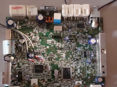

ผมเอารูปแผงบอร์ดที่ผม..บัดกรีสายเพิ่มเข้าไปมาให้ดูครับ...

หัวใจหลักของเราอยู่ที่ IC เบอร์ LC75010...ซึ่งเป็น IC แปลงสัญญาณดิจิตอลเป็นอนาล็อกครับ
...ตอนแรกผมลองผิดลองถูกโดยไปเอาสัญญาณอินพุทที่ IC ขยายมาใช้...ปรากฎว่า..ไม่ได้ผลคับ
...ต้องเร่งโวลลุ่มไปจนถึง.40 โน่นแนะ..เลยไปหาข้อมูลของ IC เบอร์ LC75010 ใหม่คับ...ปรากฎว่า
..ได้ผลครับ...สัญญาณดีสุดยอดคับ..ไม่มีฮัมด้วย..ดูรูปต่อละกัน

ผมไปเอาสัญญาณ..ที่จะส่งไปที่โวลลุ่ม..ซึ่งผ่านการแปลงสัญญาณก่อนจะไปที่ IC ขยาย..โดยผมไปเอาสัญญาณที่ขาของ IC ดังนี้คับ....
              ขา 73      ( Volume Front L ch Input )
              ขา  70     ( Volume Front R ch Input )
              ขา  59     ( Volume Rear L ch Input )
              ขา  56     ( Volume Rear R ch Input )
เราสามารถไปบัดกรีสัญญาณจากขาที่ผมบอกมานี้..เอามาใช้ได้เลยคับ....สัญญาณแรง 100 % ครับผม
ขอเอาหัวเป็นประกันเลยละกัน...ไม่มีสัญญาณรบกวนแน่นอนคับ....ผมลองเอาสัญญาณไปต่อกับแอมป์บ้านดูเสียงใสมากขอบอก...อ้อ...เราไม่จำเป็นต้องเร่งโวลลุ่มให้ดังด้วย..เพราะสัญญาณมันคงที่คับ...เดี๋ยวพรุ่งนี้จะเอารูปมาลงเพิ่มเติมให้นะครับเพื่อนๆ...ใครอยากรู้รายละเอียดอะไรอีก..ก็ถามไว้ละกันนะครับ..เดี๋ยวพรุ่งนี้มาต่อครับ.......ไม่ต้องซื้อเครื่องเล่นใหม่แล้วเรา...

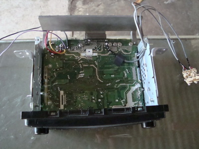

สายสีม่วง..ที่บัดกรีในแผงวงจร..เอาไปใช้สำหรับ..เป็น Remote Power Amp ของเราครับ..ดูตามรูปเอาละกันนะ.....

สายสีม่วง...เอาไปใชเป็น Remote Power Amp...และ ปรีแอมป์นะครับผม...เทสมาแล้ว OK..คอนเฟิร์ม ..ดูรูปชัดๆอีกสักครั้ง

Line Out...ผมกำหนดตามมาตรฐานสากลให้ดังนี้ครับ....สีแดงคือ Right      สีขาวคือ Left คับ....
ผมทำเอาไว้ 2 ชุดครับ( เพราะขี้เกียจรื้อมาเพิ่มทีหลังตอนที่เราอยากใช้งานเพิ่ม )....เพราะ IC LC75010
 มันมีสัญญาณออกให้เรา  2 ชุดครับ..คือ Front และ Rear....ซึ่งสัญญาณ Front ก็มีสัญญาณซ้ายและขวา...Rear ก็มีซ้ายและขวาครับ......ก็เลยเอามาใช้ให้หมดครับ......ตอนนี้กำลังคิดจะทำให้ดู VCD ได้ด้วย..กำลังใช้สมองอยู่...เดี๋ยวคิดได้จะมาโพสน์ให้ครับ ( ถ้าทำได้นะ )..
