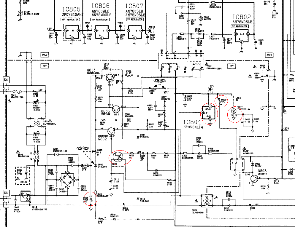

ไฟ300v ได้เท่าไหร่ครับ
* panamx3.GIF (63.8 KB, 994x766 - ดู 299 ครั้ง.)

« ตอบ #11 เมื่อ: มกราคม 29, 2009, 10:53:19 am »
สวิงอยู่ที่ 30-60 V ครับ
drdr61♥
คะแนน292
กระทู้: 2663
« ตอบ #12 เมื่อ: มกราคม 29, 2009, 11:28:47 am »
จับกราวด์ ตรงขาC เลยครับ ถ้าวัดไม่ผิด ก็แสดงว่าC ไฟ300Vเสีย (C804)
เปลี่ยนก่อนครับ
