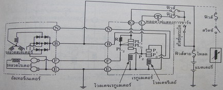

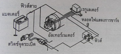

ท่านใดพอจะทราบการต่อวงจรไดชาร์จรุ่น เร็คกูเลเตอร์แบบมีหน้าทองขาว  ช่วยอธิบายหน่อยครับถ้ามีวงจรด้วยยิ่งดีช่วยชี้แนะด้วยครับ Cheesy
เร็คกูเลเตอร์แบบมีหน้าทองขาว ตามรูปด้านบน เป็นแบบชนิด 2 หน่วย ครับ.
เรกูเลเตอร์ชนิด 2 หน่วยนี้จะมี 2 หน่วยสนามแม่เหล็ก คือโวลเตจเรกูเลเตอร์ และรีเลย์ไฟชาร์จ
หน่วยโวลเตจเรกูเลเตอร์ทำหน้าที่ควบคุมอัลเทอร์เนเตอร์ (ไดชาร์จ) ให้จ่ายแรงเคลื่อนไฟฟ้าให้คงที่
และรีเลย์ไฟชาร์จทำหน้าที่ควบคุมหลอดไฟแสดงการชาร์จ การต่อเรกูเลเตอร์แบบนี้ ต่ออย่างนี้ ครับ.
1. สายที่ออกจากตัวเร็คกูเลเตอร์ มี 6 เส้น
2. แยกออกได้ดังนี้ ครับ.
    สาย IG ต่อกับสวิตช์จุดระเบิด (สวิตช์กุญแจสตาร์ท) ผ่านฟิวส์
    สาย L  ไปยังหลอดไฟแสดงการชาร์จ (โดยผ่านฟิวส์)
    สาย N  เข้าอัลเทอร์เนเตอร์ (ไดชาร์จ) ขดลวดสเตเตอร์
    สาย B  เข้าอัลเทอร์เนเตอร์ (ไดชาร์จ) ขดลวดสเตเตอร์
    สาย F  เข้าอัลเทอร์เนเตอร์ (ไดชาร์จ) ขดลวดโรเตอร์
    สาย E  เข้าอัลเทอร์เนเตอร์ (ไดชาร์จ) ขดลวดโรเตอร์

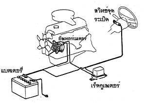

โครงสร้างเรกกูเลเตอร์แบบ 2 หน่วย

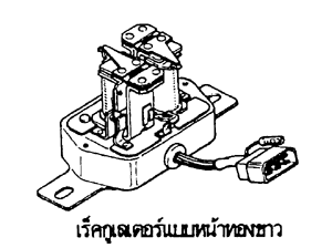

« ตอบ #3 เมื่อ: มีนาคม 21, 2009, 03:39:26 pm »
โครงสร้างภายในของเรกูเลเตอร์

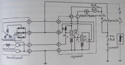

การต่อวงจรไฟชาร์จของเรกูเลเตอร์ 2 หน่วย

การทำงานของเรกูเลเตอร์
1. เมื่อเปิดสวิตช์จุดระเบิด (สวิตช์กุญแจสตาร์ท) ไปที่ตำแหน่ง ON กระแสไฟฟ้าจากขั้ว IG ของสวิตช์ไปยังขั้ว IG ของเรกูเลเตอร์ผ่านหน้าทองขาว PL1 , PLo ไปยังขั้ว F และออกจากขั้ว F ของเรกูเลเตอร์เข้าขดลวดโรเตอร์ลงกราวด์ครบวงจร ทำให้ขดลวดโรเตอร์เกิดสนามแม่เหล็ก จากขั้ว IG ของสวิตช์จุดระเบิดอีกเส้นหนึ่งไปยังหลอดไฟแสดงการชาร์จ เข้าขั้ว L ของเรกูเลเตอร์ ไปยังหน้าทองขาว Po และผ่านหน้าทองขาว P1 ลงกราวด์ครบวงจร ทำให้หลอดไฟแสดงการชาร์จติดสว่าง ดังแสดงในภาพ

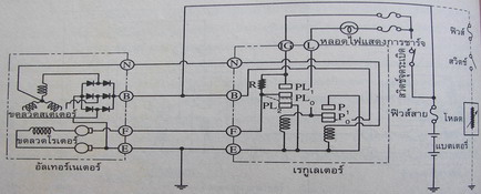

« ตอบ #7 เมื่อ: มีนาคม 21, 2009, 04:37:10 pm »
B  และขั้ว N (ขั้ว N จะมีไฟเพียงครึ่งหนึ่งของขั้ว B) กระแสไฟฟ้าจากขั้ว N ของอันเทอร์เนเตอร์ (ไดชาร์จ) จะไปยังขั้ว N ของเรกูเลเตอร์ เข้าขดรวดรีเลย์ไฟชาร์จลงกราวด์ ทำให้ขดลวดเกิดสนามแม่เหล็กดูดหน้าทองขาว Po ให้ลงมาติดกับหน้าทองขาว P2 กระแสไฟฟ้าจากขั้ว B ของเรกูเลเตอร์ซึ่งรออยู่ที่หน้าทองขาว P2 ก็จะไปยังหน้าทองขาว Po ไปยังขดลวดโวลเตจเรกูเลเตอร์ลงกราวด์ ทำให้ขดลวดโวลเตจเรกูเลเตอร์เกิดสนามแม่เหล็ก ขณะเดียวกันเมื่อกระแสไฟฟ้าจากขั้ว L ผ่านหน้าทองขาว Po ไปยังขดลวดโวลเตจเรกูเลเตอร์ จะชนกับกระแสจากขั้ว B ทำให้เกิดการสมดุลทางไฟฟ้า ทำให้หลอดไฟแสดงการชาร์จที่หน้าปัดดับ ดังแสดงในภาพ

« ตอบ #8 เมื่อ: มีนาคม 21, 2009, 10:36:37 pm »
     ขณะที่แรงเคลื่อนไฟฟ้าที่ออกจากอัลเทอร์เนเตอร์ (ไดชาร์จ) ยังไม่มาก อำนาจแม่เหล็กของขดลวดโวลเตจเรกูเลเตอร์ก็มีน้อย
ไม่สามารถดูดหน้าทองขาว PLo ให้แยกจาก PL1 ได้ กระแสไฟฟ้าจากขั้ว IG ก็ไปยังขั้ว F โดยไม่ผ่านตัวต้านทานที่ต่อขนานอยู่กับหน้าทองขาว PL1 , PLo
ทำให้กระแสไฟฟ้าจากขั้ว IG ไปยังขั้ว F เข้าขลลวดโรเตอร์ได้มาก ความเข้มของสนามแม่เหล็กของขดลวดโรเตอร์มีมาก
     เมื่อความเร็วรอบของเครื่องยนต์เพิ่มมากขึ้น แรงเคลื่อนไฟฟ้าที่ออกจากอัลเทอร์เนเตอร์ (ไดชาร์จ) ก็มากขึ้นด้วย
ทำให้ขดลวดโวลเตจเรกูเลเตอร์มีสนสมแม่เหล็กมากขึ้นจนสามารถดูดหน้าทองขาว PLo ให้แยกจากหน้าทองขาว PL1
แต่ยังไม่ติดกับหน้าทองขาว PL2 กระแสไฟฟ้าจากขั้ว IG ผ่านหน้าทองขาว PLo ไม่ได้
ก็ไปผ่านตัวความต้านทานไปยังขั้ว F ของเรกูเลเตอร์แล้วเข้าขั้ว F ของอัลเทอร์เนเตอร์ ทำให้กระแสไฟฟ้าไหลได้น้อยลง
อัลเทอร์เนเตอร์ก็ผลิตแรงเคลื่อนไฟฟ้าออกมาได้น้อยลง จนทำให้ขดลวดโวลเตจเรกูเลเตอร์มีสนามแม่เหล็กลดลง
จนไม่สามารถดูดหน้าทองขาว PLo ได้ หน้าทองขาว PL0 ก็ไปติดกับหน้าทองขาว PL1 อีก
เป็นการเพิ้มแรงเคลื่อนไฟฟ้าที่ออกจากอัลเทอร์เนเตอร์อีก การทำงานเช่นนี้จะอยู่ในช่วงเครื่องยนต์ทำงานที่ความเร็วรอบต่ำถึงความเร็วรอบปานกลาง
ดังในรูปภาพ
