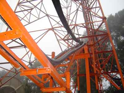

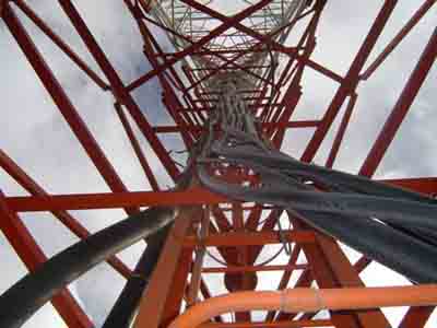

ถ้าเป็นเช่นนั้น บ.ผลิต TOWER ในไทยก็ทำผิดละสิ หรือว่าผมตาบอกสีหว่า  ผมเองก็ติดตั้งTOWERมาจำนวนมาก ผมมองทีไร ผมก็ว่าเห็นเป็นสีแดงนะ
เพื่อนๆช่วยดูให้ดีๆทีว่าสีส้มหรือสีแดง

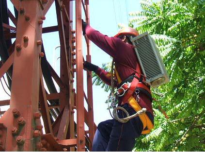

« ตอบ #7 เมื่อ: ธันวาคม 14, 2008, 09:58:41 pm »
สีเทาเวอร์เสาส่งสถานีผมเป็นสีขาว-ส้มครับ
และที่เห็นมาแถวสะพานแดง  ดูใกล้ ๆ จะเป็นสีส้มครับ
ส่วนรูปที่แนบมาให้เป็นตัวอย่างของสถานีวิทยุสุโขทัย
แต่เทาวเวอร์ที่ อ.พรเทพ และ ผมติดตั้งสำหรับรับสัญญาณโทรทัศน์
เห็นบ. ทาสีมาเป็น  ขาว-แดง ทุกต้นเลย

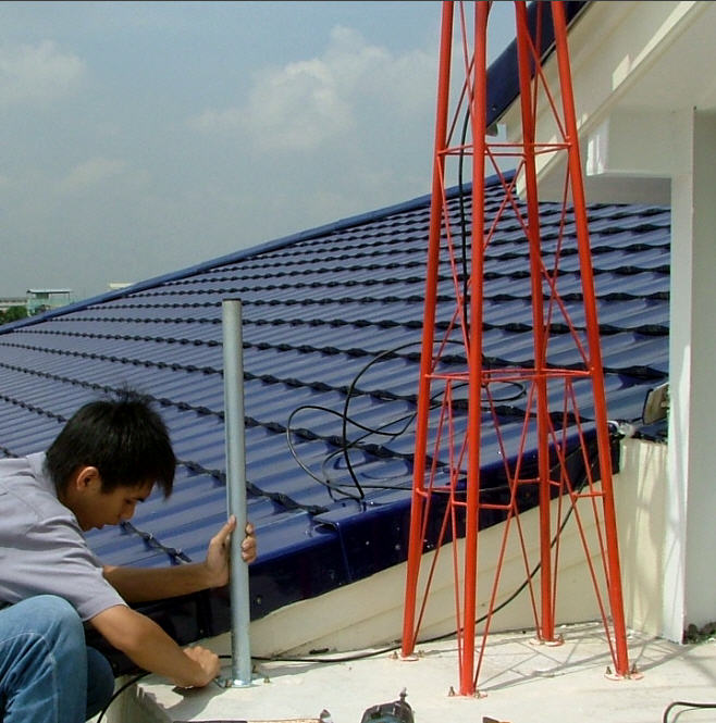

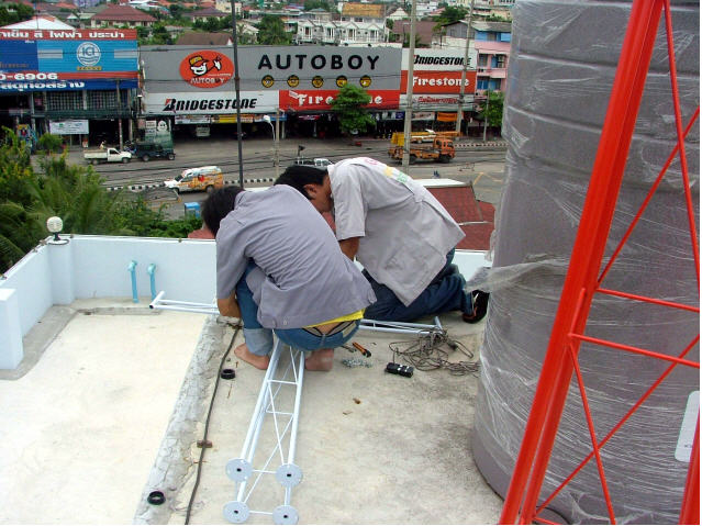

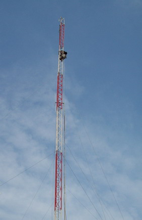

ขออภัยด้วยครับที่หายไปนาน เพราะพึ่งทำเสาเสร๊จหมดทุกท่อน ตอนนี้ทาสีและตั้งเสาเสร็จเรียบร้อยแล้วครับ เอาเป็นว่าผมใช้ทั้งสีแดงและสีส้มผสมกันเลยครับสีที่ทาแล้วก็จะออกมาตามรูปเลยครับ ขอบคุณทุกๆท่านที่ให้ความรู้และคำแนะนำดีๆมากๆเลยนะครับ
