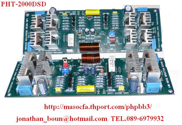

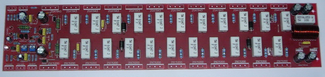

พี่ๆครับ เคยใช้บอร์ดของ megatach รุ่น MX2400  คุณภาพเป็นไงบ้างครับ  เสียงดีไหม
MX-2400 Bipolar Super Driver ไฟเลี้ยง (+- 60V )- (+- 115V) ขนาด 2.75" x 6.00" ขับโหลดต่ำสุด 1.5 Ohm
-ไช้ Transistors Super Drive HiFi 230V 15A สามารถต่อ Transistors Output ได้มากกว่า 20 คู่
-ตอบสนองตลอดย่านความถี่ 20Hz - 20KHz
มันสามารถขับโหลดต่ำได้จริงๆเหลอครับ แล้วเสียงเบสออกเป็นลูกดีไหม กระชับไหม เบสลงลึกดีไหม  ผมเป็นราคาแล้วน่าสนใจครับ  หากใช้ไฟ VAC 65-0-65  30 A  (VDC 91-0-91) แล้วใช้  5200+1943   24 คู่
ข้างล่ะ 12 คู่ จะได้กำลังวัตต์ประมาณเท่าไหร่   แล้วบอร์ดของอาจารย์ อ้นล่ะครับรุ่น PHT 2000DSD แล้วบอร์ดของช่างเยาว์ล่ะครับ  รุ่น CA-1200  กับรุ่นPMX-2000  คุณภาพเป็นไงบ้างครับ
* pht2000dsd.jpg (88.57 KB, 623x430 - ดู 738 ครั้ง.)

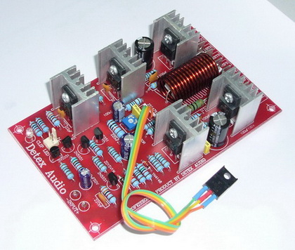

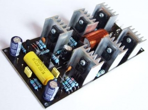

MEGATACH ,DETEX
* megatach.jpg (52.6 KB, 300x222 - ดู 689 ครั้ง.)
* pmx.jpg (79.89 KB, 420x356 - ดู 675 ครั้ง.)
* ca-1200.jpg (65.99 KB, 650x155 - ดู 680 ครั้ง.)

ผมใช้ PHT 2000DSD อยู่ครับ

ผมก็ใช้ครับ MX-2400  แรงใช้ได้ครับผม   ผมเล่น 24 คู่ ข้างละ  12 คู่ครับ ที่ไฟ  VDC 85-0-85 เบส นุ่ม ลึกดีครับ  ทดลองกับตู้ w  ข้างละ 3 ตู้ครับ  ขับไหว  เสียงไม่บอร์ด  ครอบคลุมดีครับ
การต่อ output tr หากต่อ 1 คู่ กับ 10 คู่ ต้องปรับกระแสสงบต่างกันมั้ย
เพราะเห็นมีแต่ R ที่ลงไว้ ไม่มี VR
naypok
กระทู้: 244
« ตอบ #6 เมื่อ: มกราคม 21, 2009, 10:35:04 pm »
ไม่ต้องต่ออะไรครับ เพราะบอร์ด MX2400  ไม่มี VR  แต่มันมีซุปเปอร์ไดรว์  สามารถใส่ได้มากกว่า 20 คู่ต่อ1 บอร์ดเลยครับ
