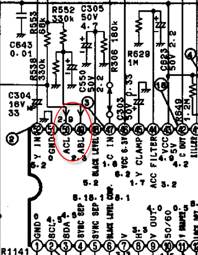

« ตอบ #6 เมื่อ: เมษายน 05, 2007, 07:55:19 pm »
ถ้าเช็คหลอดภาพเหมือนอ.e21xeq บอกแล้วปรากฏว่าปกติลองดู ABL ครับ
* 31.png (30.02 KB, 422x465 - ดู 915 ครั้ง.)

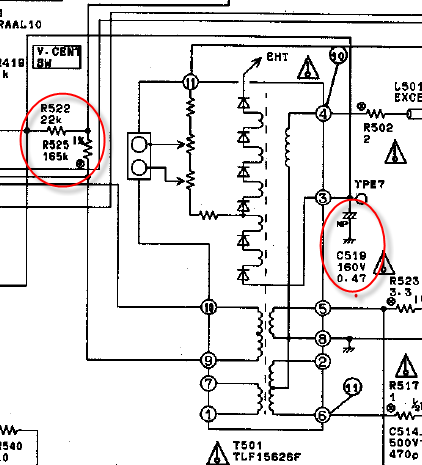

« ตอบ #7 เมื่อ: เมษายน 05, 2007, 07:57:59 pm »
ถ้าปกติลองดูแรงไฟสองขานี้ต้องใกล้เคียงวงจร

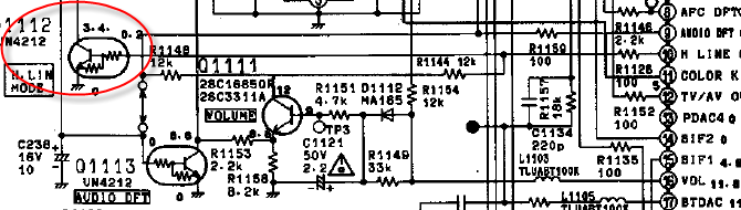

BMW
คะแนน25
กระทู้: 401
ทานตะวัน
« ตอบ #8 เมื่อ: เมษายน 05, 2007, 08:00:47 pm »
ถ้าขา50ได้แรงไฟประมาณ3V ถ้าผิดปกติเช็คที่นี่ครับ
* 33.png (28.58 KB, 670x190 - ดู 840 ครั้ง.)
sutipron
กระทู้: 228
« ตอบ #9 เมื่อ: เมษายน 05, 2007, 10:32:41 pm »
วัดได้ 5.5 V ครับ เดี๋ยวพรุ่งนี้มาต่อครับ ขอบคุณทุกๆ ท่านมากครับ  Grin
sutipron
กระทู้: 228
« ตอบ #10 เมื่อ: เมษายน 06, 2007, 05:52:18 pm »
Q1112 เบอร์ N4212 ไม่เสียครับ วัดไฟไอซีขาที่ 50 ได้ 5.5 V ขา 49 ได้ 4.2 V ครับ
BMW
คะแนน25
กระทู้: 401
ทานตะวัน
« ตอบ #11 เมื่อ: เมษายน 06, 2007, 06:08:26 pm »
Q1112เสียจะวัดไฟขา50 ได้0V จากเครื่องปกติจะประมาณ3V อาการก็ภาพมืดเห็นลางๆ เร่งคอนทราสไม่มีผลแต่ของคุณนึกอาการไม่ออกคงต้องรอท่านอื่นๆแล้วครับผม...จนแต้มแล้ว

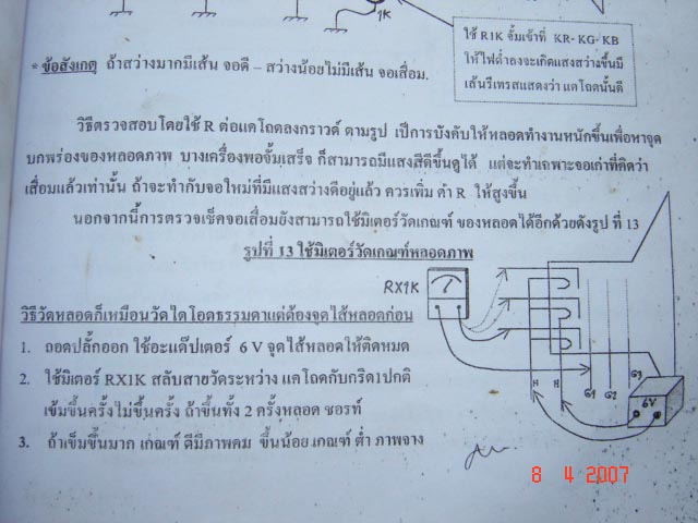

« ตอบ #19 เมื่อ: เมษายน 08, 2007, 10:56:08 am »
รุ่นนี้เก่ามากจริงๆนะ ภาพก็มัว สีก็เพี้ยน หลอดเสื่อมประจำ
วิธีเช็คหลอดผมใช้วิธีคือ ป้อนไฟ AC 6 V เข้าใส้หลอด แล้วตั้งมิเตอร์เข็ม x1K สายสีดำจับที่ขา
กราวด์ ดูที่แผงหลังหลอดว่าขาไหน แล้วเอาสายสีแดงจิ้ม R G B ถ้าเข็มขึ้นมาก เกณฑ์ดี  ส่วนใหญ่ที่เคยทำ คือมันจะขึ้นประมาณ 7K ohm  ถ้าขาไหนขึ้น ค่าโอห์มสูง  คือ เกิน 7K เสื่อมมากน้อยดูที่ค่าโอห์ม ครับ
nirutt
คะแนน12
กระทู้: 159
ปัญหาทุกอย่างมีทางแก้หากทุกคนร่วมมือร่วมใจกันแก้ไข
« ตอบ #20 เมื่อ: เมษายน 08, 2007, 12:49:54 pm »
ศึกษาดูนะ
* Dsc00001.jpg (72.43 KB, 640x480 - ดู 745 ครั้ง.)
* Dsc00002.jpg (69.43 KB, 640x480 - ดู 766 ครั้ง.)
* Dsc00003.jpg (76.95 KB, 640x480 - ดู 743 ครั้ง.)

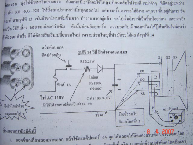

« ตอบ #22 เมื่อ: เมษายน 08, 2007, 07:33:19 pm »
ผมเคยใช้ 1 K แล้วอาการน่ากลัวครับ ใช้ 10 K จึงได้ผลดี กรณีใช้ไฟ 220 V. ถ้ายิงจอแล้วค่าความต้านทานลดลงก็ดีไป แต่ถ้ายิงซัก 2 ครั้งแล้วอยู่อย่างเก่าเห็นท่าจะแย่ครับ
* index.jpg (76.95 KB, 640x480 - ดู 708 ครั้ง.)

« ตอบ #25 เมื่อ: เมษายน 08, 2007, 08:44:32 pm »
ยิงจอดูก่อนครับแล้ววัดค่าโอห์มดูก่อน ตามที่อาจารย์และพี่ๆ เขาแนะนำ แล้วจึงรายงานผล ไม่ต้องกลัวครับ ผมเห็นอาจารย์และพี่ๆ เขาคอยช่วยเหลือตลอดนี่ครับ
อ่านดูตามที่ท่าน nirutt โพสไว้ ต้องถามเจ้าของเครื่องก่อนครับ + กับไม่เคยทำมาก่อนด้วย อยากสอบถามว่าถ้ายิงไปแล้ว ผลที่ตามมาจะเป็นยังไงมั่งครับ ถ้าหายจะใช้ได้อีกนานหรือเปล่า ถ้ายิงแล้วใช้ไม่ได้ ถึงกับจอภาพเสียไปเลยไหม เพราะตอนนี้มันยังพอดูได้(ตอนกลางคืน) จะได้บอกเจ้าของเครื่องถูกครับ ขอบคุณครับ
nirutt
คะแนน12
กระทู้: 159
« ตอบ #26 เมื่อ: เมษายน 09, 2007, 11:16:59 am »
การยิงแล้วจะทำให้ดีขึ้นหรือแย่ลง ก็ขึ้นอยู่กับว่าจอมันเก่ามากหรือผ่านการใช้งานมามากแค่ไหนด้วย บางจอยิงแล้วก็ไม่ดีขึ้น บางจอยิงแล้วก็สีใสขึ้น บางจอยิงแล้ว สีอาจจะเพี้ยนหนัก ปรับสียังไงก็ไม่ได้  ถ้าไม่แน่ใจว่าลูกค้าจะรับได้ หรือว่าไม่แน่ใจว่ายิงแล้วจะดีขึ้น ก็คืนเครื่องให้ลูกค้าไปเถอะ สบายใจไม่ต้องมีปัญหาตามมาทีหลัง ต้องมาฟังลูกค้าบ่นทีหลังว่าซ่อมแล้วดูแย่กว่าเดิมอีก
