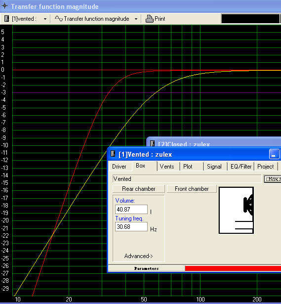

รุ่นนี้ซิน้องที่มีค่า parameter ออกเเบบได้ทั้งตู้ปิด ตู้เปิด bandpass

ขนาดที่ได้เป็นรุ่น ZL1201 ของ zulex  ขนาดตู้ปริมาตรประมาณ 41 ลิตรเป็นขนาดภายในไม่รวมความหนาไม้    ให้เพิ่มอีกประมาณ 2 ลิตร เป็น 43 ลิตร เผื่อดอกที่ยืนเข้าไปในตู้  ขนาดท่อมีขนาดเส้นผ่าศูนย์กลาง 2 นิ้ว(ขนาดภายใน)    ยาวประมาณ 30 cm  เป็นตู้เปิดนะครับ   ลองกับตู้ปิดเเล้วผลที่ได้ไม่น่าพอใจ   เเต่ไม่ต้องกลัวว่าเบสจะไม่เร็วกระชับ  ไล่ๆกับตู้ปิดทีเดียว   เเต่ขับง่ายกว่า  เเต่ที่สําคัญเวลาประกอปตู้ต้องอย่าให้อากาศรั่วได้ตามจุดต่างๆ   ต้องทําประเก็นรองดอกด้วย
