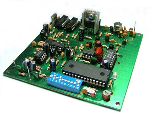

ตอนนี้ผมกำลังใช้ Exciter mpx96 ที่ความถี่ 88.00 MHz อยากเปลี่ยนเป็น 88.05 MHz ต้องทำยังงัยบ้างครับ เพราะรหัสที่ผมได้มาไม่มี 88.05 MHz เลยครับ และอีกอย่างเครื่องของผมเวลาปรับดิฟสวิตช์ตามตัวอย่างที่ได้มาทำไมไม่ตรงกันครับ เช่น ในตัวอย่างเป็น 88.10 เครื่องของผมจะได้ 88.00 จะต่ำกว่าตัวอย่างอยู่ .10 ทุกความถี่ที่ทดลองเปลี่ยนดูครับ หรือว่าเป็นกับอุปกรณ์บางตัวในบอร์ดไม่ตรงกันหรือเปล่าครับ ยังงัยก็ขอให้ท่านใดที่รู้ช่วยตอบด้วยครับ ผมกำลังเป็นมือใหม่ ขอคำแนะนำด้วยครับ

* mpx96re501.jpg (60.96 KB, 500x375 - ดู 311 ครั้ง.)

เปลี่ยนแค่0.05นี่ดิฟไม่ได้ครับเข้าใจถูกแล้วว่าทีละ0.1Mhz  เช่นบอร์ดที่ทำมาหากไม่มี0.05ห้อยท้ายจะปรับที่ลงท้ายด้วย.25หรือ.75ไม่ได้ครับ แต่ทำไมบางบอร์ททำได้ เคล็ดก็คือ เปลี่ยนที่คริสตอลครับ    ดูที่คริสตอล หากเป็น10.24  ต้องหา10.245มาเปี่ยนแทนครับ   ถ้ามา10.245ก็เอา10.24มาแทน เท่านี้ก้ไปความถี่ไหนก้ได้แล้ว ส่วนแร่6.864นี่ไม่เกี่ยวนะนั้นส่วนของภาคสเตเอนโคดเดอร์ครับ    ผมตอบยาวแต่มีเนื้อนะไม่เอาน้ำมาล้างตาครับ ขอให้มีความสุขที่เปลี่ยนคลื่นครับ  สรุปคือบอร์ดนี้ควรมีแร่สต็อกไว้ทั้ง2ค่าเผื่อปรับความถี่ครับ
kpkp
คะแนน25
กระทู้: 422
« ตอบ #2 เมื่อ: พฤศจิกายน 08, 2008, 05:03:38 am »
  ที่มันปรับไม่ได้ .... ตรงตามที่ต้องการมันอยู่ที่ค่า C  มีความละเอียดในการปรับไม่เพียงพอ  คือ ปรับขึ้น - ลง จาก  0 - 9  ไม่ครบรอบ ครับ.....

ขอบคุณทุกท่านที่ให้คำตอบครับ เอาเป็นว่าถ้าเปลี่ยนเป็น  88.05 MHz ไม่ได้ ก็เปลี่ยนเป็น 88.10 MHz แทนก็ได้ครับ แต่ตอนนี้เครื่องผมยังเป็น 88.00 MHz อยู่ครับไม่ทราบว่าทำยังงัยจึงจะเปลี่ยเป็น 88.10 MHz ได้ครับ ตอนนี้ผมปรับดิฟสวิตช์ตามตัวอย่าง 88.1 MHz  0 0 0 1 1 1 0 1 1 0   แต่เครื่องผมไม่เป็นไปตามตัวอย่าง ความถี่ที่ได้คือ 88.00  MHz ครับ  ค่าความถี่คริสตอลตอนนี้คือ 10.240 และค่า C คือ 50p ขนานกันสองตัวครับ ต้องทำยังงัยถึงจะได้ความถี่ 88.10 MHz ครับ ลือมบอกครับว่าเครื่องนี้ผมซื้อต่อมือเค้ามาครับ ค่าอุปกรณ์ต่างๆใส่มากับเครื่องผมยังไม่ได้เปลี่ยนแปลงเลยครับ ความถี่ที่เจ้าของเดิมใช้คือ 87.80 MHz ครับ
winate1970
กระทู้: 66
« ตอบ #4 เมื่อ: พฤศจิกายน 09, 2008, 08:12:27 pm »
ให้ดูที่ขา 11 ของ IC MC145151  ว่าต่อลงกราวด์ใว้หรือไม่ครับ ขาที่ 11 นี้ถ้าต่อลงกราวด์จะได้ความถี่เลขคี่ 88.1  88.3  88.5 ครับ ไม่ต่อลงกราวด์ จะได้เลขคู่ 88.2 88.4 88.6 ครับ แล้วปรับตามตารางนั้นได้เลยครับ

ตอนนี้เปลี่ยนเป็น 88.10 MHz ได้แล้วครับ แต่ของผมกลับกันจากที่ท่านwinate1970 บอกครับ คือถ้าต่อขา 11 ลงกราวด์จะได้ความถี่เลขคู่ แต่ถ้าไม่ลงกราวด์จะได้ความถี่เลขคี่ ครับ แต่ก็เป็นแนวทางที่ทำให้ผมเปลี่ยนความถี่เป็น 88.10 MHz ได้ ขอบคุณมากครับ และขอบคุณทุกท่านมากๆที่ให้ความรู้และคำแนะนำครับ
