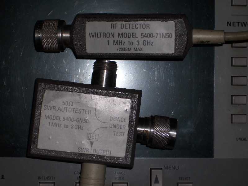

รูปไม่ขึ้นลองใหม่ครับ
* IMG_0077.JPG (57.51 KB, 800x600 - ดู 666 ครั้ง.)

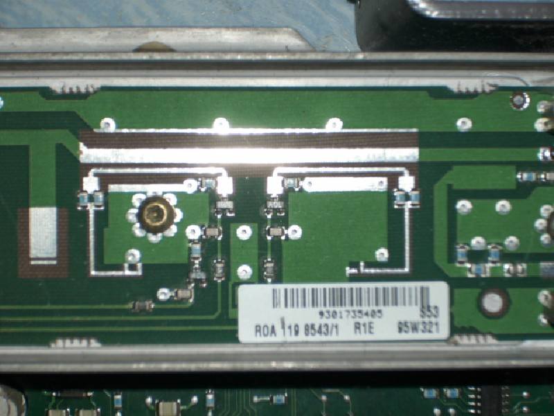

วงจรก็แบบSWRทั่วๆไปนั้นละแต่ค่าอุปกรณ์กแบบเครื่องทั้วไปต่างตรงที่ปริ๊นซ์นะทำให้วัดที่ความถี่สูงได้มากๆเองครับ

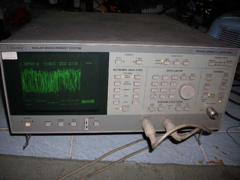

เอาเครื่องนี้กี่คนละจะมีเป็นของตัวเองแพงนะจะคุ้มงานมัย ผมก้ใช้บ่อยนะไว้ทดสอบสายอากาศ
* IMG_0078.JPG (39.22 KB, 800x600 - ดู 644 ครั้ง.)
รบกวน ท่าน อธิบาย การต่อ เครื่องนี้ เพื่อวัดสายอากาศ ความถี่ 2.4 ghz ด้วยครับ

« ตอบ #8 เมื่อ: พฤศจิกายน 08, 2008, 07:05:44 pm »
ก็ต่อแบบที่บอกนะครับแต่เครื่องผมดีกว่าตรงที่บอกค่าออกมทีหน้าจอเลยโดยไม่ต้องแปรค่าจากจออีกเลยอยากรู้ค่าอะไรก้กดคำสั่งที่เมนูเครื่องเลยครับต่างหากสเปกตรัมอนาฯที่คุณลงมาประกอบภาพก็คือเป็นเครื่องประมวลผลออกมาเลยครับว่าอะไรบ้างที่เป็นคุณสมบัติสิ่งที่เราต้องการตรวจผลผลมาเป็นให้เรารู้เลย  รูปแรกที่ผมลงนะสามารถสร้างขึ้นมาได้เลยแล้วไปดัดแปลงเอาของเดิมออกเอาตัวนี้ใส่แทนได้เลยทำให้ช่วงความถี่ที่ทำงานกว้างมากกว่าเดิมมากเช่นดัดแปลงทำของไวท์เลสแลนได้ครับผมทำมาแล้ว   ลายสตริปบายน์ที่ลงนะต้องกว้าง1/10นิ้วนะทำบนปริ๊นอีพอกซี่2หน้าที่มีขายทั่วไปในบ้านเรา(รุ่นหนา1.6มิลนะ) ที่ดัดแปลงคือไดว่าของเทียมนะรุ่นที่ลงSX400      เครื่องที่ผมลงเรียกว่าnetwork analyzerครับ
* IMG_0088.JPG (33.7 KB, 800x600 - ดู 658 ครั้ง.)

ตัว Return Loss Bridge ฝรั่งขายแพงมาก ผมเลยใช้
ลายปริ้นอย่างที่ท่านว่า ตามวงจรเลยครับ

« ตอบ #10 เมื่อ: พฤศจิกายน 09, 2008, 10:41:34 am »
บอร์ทรุ่นนี้ผมเห็นในวงการเครื่องส่งวิทยุชุมชนเยอะไม่ทราบว่าใครเป็นผู้ผลิตวงจรนะถูกต้องแล้วครับแต่มีข้อผิดอยู่2จุดหากนำไปใช้งานความถี่สูง จุดแรกคือ ไดโอดที่ดีเทคคลื่นที่ตรวจจับได้ในวงจรนี้แผ่นนี้ใช้1N4148 มาดีเทคคลื่นนะถ้าใช้แค่200Mhzนั้นพอได้ครับแต่ค่าออกมาไม่แม่น แต่ของจริงหรือSWRที่ทำขายสำเร็จรูป นะใช้ดีเทคฯไดโอดครับ แบบที่ใช้ในวิทยุAMนะครับ ใช้1N60ก็ได้หาง่ายครับ    จุดที่2ของบอร์ทนี้ที่เสียจนรับไม่ได้เลยคือ ลายปริ๊นหลักสตริปลายน์นี่(เส้นหลักที่อยู่ตรงกลางของภาพนะ)ไม่ใช้50โอมท์ครับวิธีเช็คคือหาเครื่องส่งที่มีกำลังสูงพอสมควร(ซิกเจนฯหรือสเปกฯนะแรงไม่พอจะวัดได้)วัดแบบลูกทุ่งธรรมดาเรานี้ละไม่ต้องขนาดแลปเทสแบบฝรั่งเขามันไกลเกินไปเอาวิธีที่ใครก็ทำได้ง่ายๆ เครื่องส่ง144 หรือ245ก็ได้ยิ่งเครื่องใหญ่ยิ่งวัดง่ายหรือหากจะต่อ2.4Ghzเลยก็ได้ยิ่งดีครับ ต่อเครื่องส่งด้านหนึ่งอีกด้านต่อดัมมี่โหลด50โอมท์เลยแล้วส่งคลื่น  ที่นี่มาวัดผลที่ได้ ด้านค่าฟอร์เวิรด์จะมีค่าไฟตรง(DC)ออกมา ส่วนด้านรีเฟลกวัดดูหากทำมาได้50โฮมท์จริงมิเตอร์วัดดูจะไม่มีไฟตรงออกมาเลย(ถ้าเป็นเครื่องSWRมาต่อวัดค่าตรงนี้เมื่อต่อดัมมีโหลดก็จะไม่มีรีเฟลกไงครับคือไม่มีไฟออกมากว่าค่า1.0หรือแบบพื้นๆว่าไม่มีค่ารีเฟลกไง) ส่วนบอร์ดนี้ใช้ไม่ได้ครับเพราะผลจากเครื่องส่ง100Mhzกำลังส่ง300วัตต์ เมื่อต่อดัมมีโหลดค่าไฟฟอร์เวิรด์ได้7.2โวลท์ส่วนรีเฟลก2.5โวท์ นั้นมีมิสแมทเกิดขึ้น  หากเราเอาSWRมาคั้นก่อนบอร์ดนี้ไปหาดัมมี่โหลดก็จะปรากฏค่ารีเฟลกเกิดขึ้นมาให้วัดได้(ได้1.4)หากเอาบอร์ดนี้ออกจะไม่มีรีเฟลกเลย นั้นแสดงว่าไม่ใช่50โอมท์แล้ว วัดขนาดดูครับว่าจะเท่า1/10นิ้วมัยใหญ่หรือเล็กไปก็ไม่ได้50โอมท์ครับเช่นไดมอน์เทียมที่ทำขายนะเขาใช้เส้นทองเหลืองมาทำครับ(ขนาด1/8นิ้ว) ใหญ่กว่า1/10นิ้วแต่ทำไมใช้ได้ละ เพราะเขาใช้วิธีบัคกรีให้ลอยจากปริ๊นให้ได้ระยะจน50เอาครับจะไม่ติดปริ๊นครับ)
