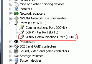

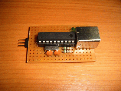

USB<>Serial Converter
ใครไม่มี com port ใช้เอาตัวนี้ไปทำได้เลย ผมลองแล้ว work ดี
ลงทุนไม่ถึง 80 บาท
อยากทำใช้ไปที่
http://www.recursion.jp/prose/
* tiny2313cdc001.gif (62.85 KB, 400x300 - ดู 890 ครั้ง.)
* cdc.gif (6.89 KB, 312x218 - ดู 856 ครั้ง.)

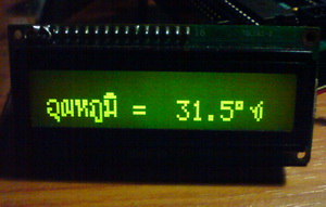

« ตอบ #34 เมื่อ: กันยายน 19, 2010, 03:46:36 pm »
Read Temp From DS18S20 to Serial
http://www.youtube.com/v/lGEGO9OY9xk.swf
DQ    connect to P1.0
Serial LCD baud 9600 connect to P3.1(TX)
source code
http://www.4shared.com/file/722LJtiZ/ds1820.html
JUB
คะแนน81
กระทู้: 1157
« ตอบ #35 เมื่อ: กันยายน 19, 2010, 09:26:04 pm »
แบบภาษาไทยครับ

;//* TEMP CALCULATION *//;
;DATA IN TEMP_L REG.
;DATA RETURN N1,N2,N3,DP REG.
T_CELCIUS: MOV A,TEMP_L
CLR C
RRC A ;--->>> TEMP_RD/2
MOV POINT,#"0" ;--->>> SHOW .0 DEGREE
JNC CONVERT1 ;--->>> JUMP IF CARRY = 0
MOV POINT,#"5" ;--->>> SHOW .5 DEGREE
CONVERT1:
MOV B,#100
DIV AB
ADD A,#030H ;--->>> CONVERT BINARY TO BCD
MOV N1,A ;--->>> R0 = HUNDRED UNIT
MOV A,B
MOV B,#10
DIV AB
ADD A,#030H
MOV N2,A ;--->>> R1 = TEN DIGIT
MOV A,B
ADD A,#030H
MOV N3,A ;--->>> R2 = UNIT DEGREE
MOV A,N1
SUBB A,#030H
JNZ CONVERT2 ;--->>> JUMP IF W <> 0
MOV N1,#" " ;--->>> SHOW WHITE SPACE IF TEMP <100 C
CONVERT2:
MOV A,N2
SUBB A,#030H
JNZ CONVERT3 ;--->>> JUMP IF W <> 0
MOV N2,#" " ;--->>> SHOW WHITE SPACEHOW IF TEMP < 10 C
CONVERT3:
RET
