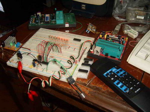

RC5 DECODEDER  demo
* test.jpg (88.74 KB, 300x225 - ดู 2039 ครั้ง.)
* rc5.rar (37.01 KB - ดาวน์โหลด 355 ครั้ง.)

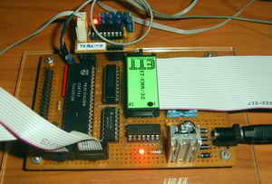

Frequency counter
* DisplejP.gif (41.24 KB, 195x120 - ดู 2465 ครั้ง.)
* Fqmeter.zip (56.71 KB - ดาวน์โหลด 321 ครั้ง.)

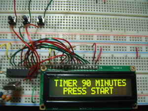

CountDown Timer 0-99 Minute or 0-99 Hour Demo
* count-pic.jpg (59.51 KB, 300x225 - ดู 1911 ครั้ง.)
* Demo_Firmware_No_output_control.rar (40.8 KB - ดาวน์โหลด 222 ครั้ง.)

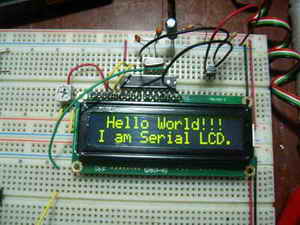

Firmware กับ asm code *ใช้ทดสอบ* กับจอ Serial LCD
http://www.youtube.com/v/xcv8AFFgra4.swf
[youtube]xcv8AFFgra4[/youtube]
* test1.jpg (65.34 KB, 300x225 - ดู 1895 ครั้ง.)
* slcd_test.rar (2.72 KB - ดาวน์โหลด 159 ครั้ง.)

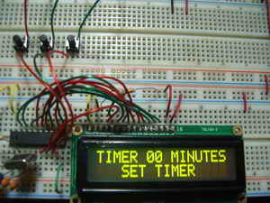

« ตอบ #8 เมื่อ: มีนาคม 17, 2009, 12:46:45 pm »
Count down timer 0-99 min 1 of 2...  Tongue
* pic1.jpg (66.17 KB, 300x225 - ดู 2035 ครั้ง.)
* pic2.jpg (65.64 KB, 300x225 - ดู 2020 ครั้ง.)
* pic3.jpg (65.91 KB, 300x225 - ดู 2009 ครั้ง.)
JUB
คะแนน81
กระทู้: 1157
« ตอบ #9 เมื่อ: มีนาคม 17, 2009, 12:50:19 pm »
Count down timer 0-99 min 2 of 2...  Tongue
* pic4.jpg (65.52 KB, 300x225 - ดู 2011 ครั้ง.)
* pic5.jpg (65.88 KB, 300x225 - ดู 2008 ครั้ง.)
* countdown.rar (38.32 KB - ดาวน์โหลด 162 ครั้ง.)

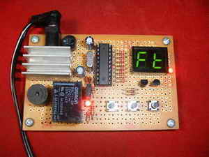

« ตอบ #10 เมื่อ: พฤษภาคม 20, 2009, 07:29:14 pm »
Countdown Timer 99 min V3.5c
* pic.jpg (75.14 KB, 300x478 - ดู 1877 ครั้ง.)
* Countdown.rar (82.77 KB - ดาวน์โหลด 164 ครั้ง.)

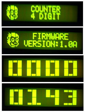

« ตอบ #11 เมื่อ: พฤษภาคม 20, 2009, 07:34:12 pm »
Counter 4 Digit V1.0a
ตัวเลขใหญ่ อ่านง่าย นับได้ 9999 ความถี่ขณะนับไม่ควรเกิน 10 ครั้งต่อวินาที
* pic.jpg (62.66 KB, 300x395 - ดู 1877 ครั้ง.)
* Counter4digit.rar (81.39 KB - ดาวน์โหลด 156 ครั้ง.)

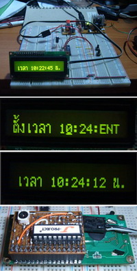

« ตอบ #15 เมื่อ: มิถุนายน 07, 2009, 05:43:04 pm »
Thai Clock For Serial LCD Backpack(R)
J-Project Serial LCD v4.6 and v5.0 (v2.0 thru v4.5 and v1.0f not support)
This project use AT89C2051 microcontroller (Baud 9600 X-tal 11.059MHz)
P3.1 Connect to Serial LCD
P3.2 Connect to Increment switch
P3.3 Connect to Set switch
P3.7 Connect to Speaker
Slcd v1.0f ให้เปลี่ยนค่าเวลา Initial จาก 1 วินาที เป็น 5 วินาที
* thaiclock.jpg (55.19 KB, 200x395 - ดู 1741 ครั้ง.)
* module.jpg (41.12 KB, 169x265 - ดู 1728 ครั้ง.)
* thaiclock.rar (3.17 KB - ดาวน์โหลด 176 ครั้ง.)

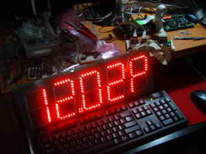

« ตอบ #19 เมื่อ: กรกฎาคม 06, 2009, 03:19:49 pm »
Large Clock v1.0
จริงๆแล้วไม่ได้ตั้งใจจะทำนาฬิกาครับ คือเมื่อเดือนที่แล้วโน้น ไปเดินตลาดนัดแถวบ้าน
เจอ LED Display อันใหญ่เหมือนกัน ตัวเลขสูงเกือบ 5 นิ้ว มี 5 หลัก น่าจะเป็นป้ายแสดงค่า
น้ำหนักเพราะเห็นมี "กก" ต่อท้ายอยู่ คงเป็นอย่างอื่นไปไม่ได้แน่ คนขายบอกว่าใช้ได้
ต่อกันอยู่พักนึง เขาก็ขายให้ในราคา 170 บาท ผมกะว่ายังไง IC ที่อยู่บน Board ก็เกินคุ้มแล้ว
พอเอามาลองที่บ้าน IC เสียเรียบทั้ง Board เลย (...เฮ้อเวร...T T) แต่ LED ยังใช้ได้หมด
กำลังจะรื้อ LED ไปทำไฟวิ่ง ก็มาสะดุดเห็น บน PCB เขาเขียนว่า"UNIVERSAL LARGE DISPLAY"
และบน Board ก็มีที่ใส่ DS1302 และลังถ่าน CR2032 มาให้ ก็เลยเอามาทำนาฬิกาน่าจะเหมาะสุด...
Hardware : ET-CPSB31 V2.0(R1)
CPU 80C32
DS1307 On Board
Settime Sw Port1.0
Increment Sw Port1.1
8255 PortA Connect 8bit 74HC374 Bus
8255 PortB0 Connect ck pin 74HC374 of digit1
8255 PortB1 Connect ck pin 74HC374 of digit2
8255 PortB2 Connect ck pin 74HC374 of digit3
8255 PortB3 Connect ck pin 74HC374 of digit4
8255 PortB4 Connect ck pin 74HC374 of digit5
* S4300279.jpg (60.69 KB, 300x225 - ดู 1654 ครั้ง.)
* largeclock.rar (2.84 KB - ดาวน์โหลด 170 ครั้ง.)
