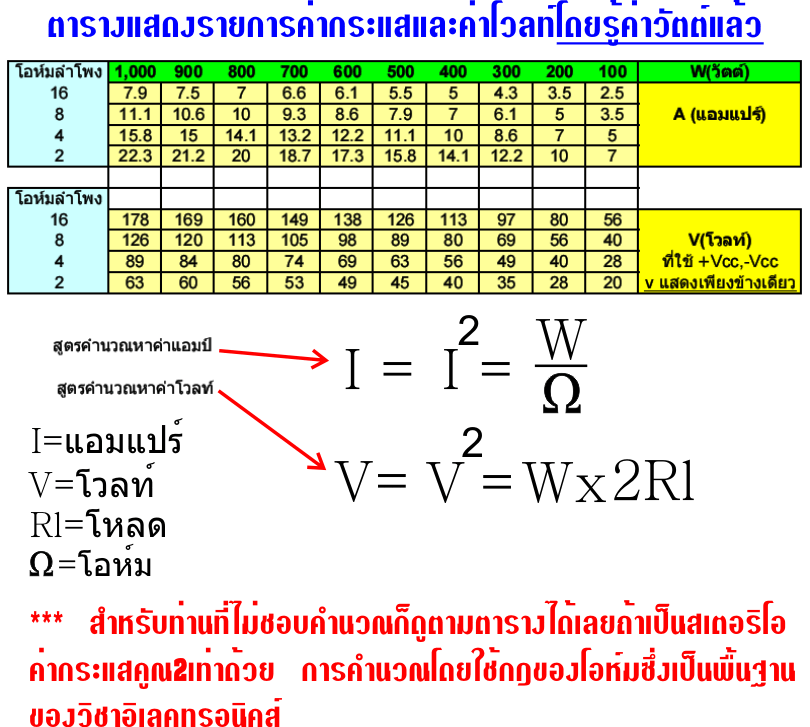

ผมมีตารางการคำนวณให้ดูนะ โดยที่เรารู้ค่าวัตต์ที่เราต้องการแล้ว ค่าโวลท์และกระแส ดูจากตารางครับ
ค่าอื่นๆก็คงคิดต่อไม่ยากนะ เช่นไดโอดก็ต้อง 2 เท่าขึ้นไปของกระแสสูงสุด  ค่า c ฟิลเตอร์ก็ 10,000 uf
ขึ้นไปวิธีคำนวณมีแต่อธิบายยาว..  ค่าแอมป์หม้อแปลงก็ดูจากกระแสสูงสุดที่เราใช้  ค่าโวลท์ที่หม้อแปลงวิธีคำนวณคือ ค่าโวลท์ที่ต้องการ
หารด้วย 1.414 ก็คือรูท2 นั่นเอง=โวลท์เอซีหม้อแปลง  TR เอาพุทใช้กี่ตัวนั้นต้องรู้สเปคเบอร์นั้นๆก่อนครับ
* การคำนวณค่าโวลท์และกระแส.gif (81.94 KB, 810x727 - ดู 4678 ครั้ง.)

   สูตรอะไรครับ แปลกๆ
   ท่าน changpichit กรุณาตรวจสอบสูตรด้วยครับ

เท่าที่ ดูสเปค ฟังๆ ทำๆ  มานะ ตามตารางก็ตรงนะ ไฟเท่านี้ไดกำลังวัตต์ราวๆนี้ ที่เหลือขึ้นอยู่กับแต่ละวงจรอีก ขอบคุณครับ
deedao

I = I^2  ได้ไง
deedao
คะแนน9
กระทู้: 319
« ตอบ #12 เมื่อ: ตุลาคม 03, 2008, 12:18:56 am »
V=V^2 ได้ไง

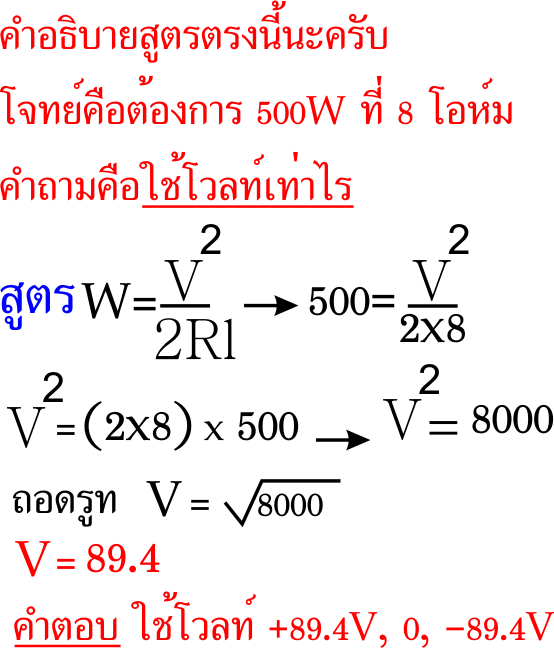

คำอธิบายประกอบครับ เจ้าของตำราก็คือ รศ.กฤษดา  วิศวธีรานนท์ ในหนังสือ
เทคนิคการต่อวงจรเครื่องขยายเสียง เมื่อปี 2532 ที่มานะครับ หยิบเครื่องคิดเลข
แล้วกดตามเลยครับ  ลำดับต่อไปผมจะพูดถึงการหาจำนวนตัว TR หรือ FET
ในภาคเอาพุทที่จะใช้ว่ามีวิธีคิดอย่างไร มือใหม่มือเก่าสูตรนี้เอาไปใช้ทำมาหากินได้เลยครับ
* คำอธิบายการคำนวณ.gif (39.38 KB, 554x648 - ดู 3563 ครั้ง.)

   ที่ท้วงมาเพราะ สูตรตอนแรกมันแปลกน่ะครับ  V จะไปเท่ากับ V ยกกำลังสองได้ยังไง(แต่ เอ๊..0 กับ 1 ได้อยู่นะ)
   ที่ถูกแล้วต้องเป็นไปสูตรตามที่ท่าน changpichit อธิบายรอบหลังครับ
   Sad  คราวนี้ ช่วยอธิบายสูตรหากระแส ต่อเลยนะครับ  ขอบคุณครับทjาน changpichit

ขอบคุณท่าน Changphichit อย่าสูงที่ให้ข้อมูลละเอียดมาก
...กระแส7.9 A ของ 500w/8ohm คำนวณจากสูตร = ถอดรูท P / R
   แล้วหารด้วย2 ...จะได้ค่ากระแส ของ TR1 7.9 A / 2 = 3.95A  ( SINE WAVE ครึ่งบน )
