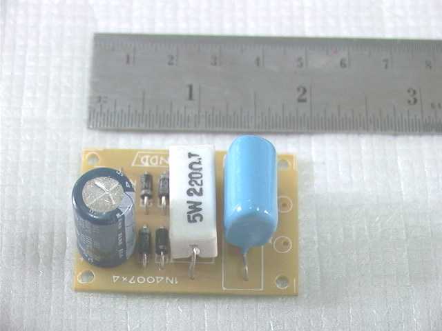

พอดีมีน้องๆนศ.เทคนิคมาปรึกษาเรื่องโครงงาน แล้วมีปัยหาเกี่ยวกับค่าCที่ใช้ลดแรงดัน220Vacครับ ผมก็ลืมไปแล้วนึกถึงเพื่อนๆเลยขอเข้ามาสอบถามหน่อยครับ
นี่เป็นรายละเอียดครับ
เป็นวงจรแปลงไฟบ้าน 220 โวลท์ เป็นไฟกระแสตรง 12 โวลท์ 60 มิลลิแอมป์ เหมาะสำหรับจ่ายแรงดันให้กับวงจรอิเลคทรอนิกส์ ที่ต้องการกระแสต่ำ เช่นวงจรตั้งเวลา วงจรตัวรับรีโมท ระบบต่างๆ ได้ โดยวงจรนี้สามารถใช้งานต่อเนื่องได้ตลอด 24 ชั่วโมง และมีผลต่อแรงดันไฟตกน้อยมาก และที่สำคัญคือประหยัดไฟฟ้า

taoybb
« ตอบ #1 เมื่อ: สิงหาคม 31, 2008, 06:06:30 pm »
เบอร์ 104 ครับ แต่ได้ 50mA
HS5HF♥
คะแนน53
กระทู้: 244
« ตอบ #2 เมื่อ: สิงหาคม 31, 2008, 06:10:19 pm »
แต่ผมอยากได้สัก150ma.จะไหวไหมครับ เพราะจะใช้กับงานอื่นๆด้วย(ที่สามารถใช้กับกราวด์ร้อนได้)ครับ มีสูตรในการคำนวณไหมครับ
taoybb
« ตอบ #3 เมื่อ: สิงหาคม 31, 2008, 08:46:34 pm »
ลองขนาน แล้วใช้ IC 78XX ช่วยดูครับ แต่จริงๆแล้วถ้าต้องการกระแสมากก็ต้องใช้หม้อแปลงดีที่สุด

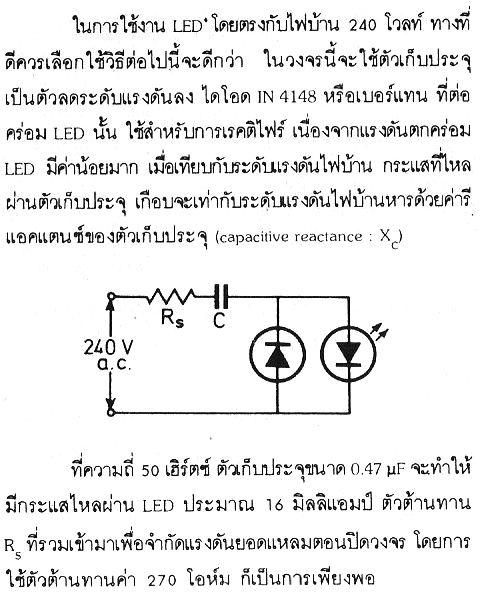

« ตอบ #5 เมื่อ: ตุลาคม 02, 2008, 09:09:33 pm »
ผมมีตัวอย่างจากหนังสือซีเอ็ด มาให้ดูครับ ถ้าต้องการกระแสเพิ่มก็ต้องเพิ่มค่าCขึ้นไปอีก
ค่าเท่าไหร่ต้องทดลองดูนะ  ถ้าโวลท์ที่ได้สูงกว่าที่ต้องการ ก็อาจจะต่อผ่าน R แล้วต่อซีเนอร์ไดโอด
ล๊อคโวลท์เอาไว้ แล้วลองใช้ R ต่อเป็นโหลดดู เช่นต้องการ 12 V ,0.150A
ค่า R ที่นำมาต่อเสมือนโหลดก็ 80 โอห์มครับ เมื่อต่อแล้วโวลท์นิ่งก็ ok ครับ

« ตอบ #7 เมื่อ: ตุลาคม 08, 2008, 09:09:03 pm »
แล้ววงจรตัวที่นำมาลง เอามาจากไหนครับ มีขายไหม มันเล็กดี มีวงจรหรือเปล่าครับ
HS5HF♥
คะแนน53
กระทู้: 244
« ตอบ #8 เมื่อ: ตุลาคม 10, 2008, 08:43:21 am »
ลักษณะของการต่อวงจรคือการใช้ตัวต้านทานและคาปาซิเตอร์มาตออนุกรมเพื่อลดแรงดัน จากนั้การเอาวงจรบริดจ์เร็กติไฟร์ออกมาเป็นไฟตรง จากนั้นเอาคาปาซิเตอร์อีกตัวหนึ่งมาทำหน้าที่กรองกระแสให้เรียบและเสมือนเป็นแท้งค์เก็บแรงดันสำรองครับ ลองแล้วครับใช้ดีมากเลย ลงทุนเทเรซิ่นไปเลยครับ ใช้นอกบ้าน(ไฟถนนเปิด-ปิดด้วยแสงอาทิตย์ครับ)

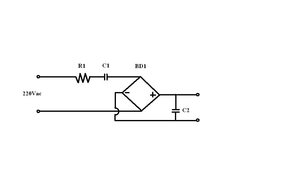

« ตอบ #9 เมื่อ: ตุลาคม 10, 2008, 03:02:46 pm »
* 01.JPG (18.91 KB, 940x609 - ดู 240 ครั้ง.)
ทำไม่เป็น ทำไม่ได้ หรือไม่ได้ทำ
HS5HF♥
คะแนน53
กระทู้: 244
« ตอบ #10 เมื่อ: ตุลาคม 12, 2008, 09:18:26 am »
ถูกต้องเลยครับ ดูตามที่พี่เขาวาดได้เลยครับ
