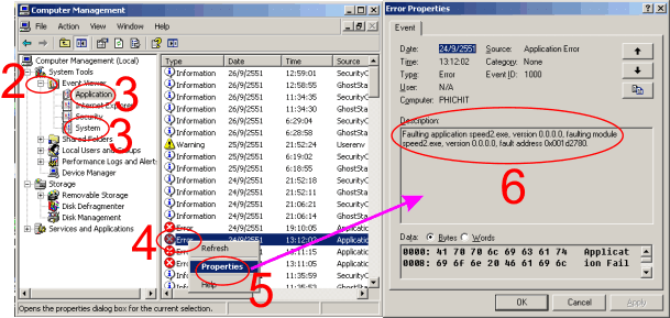

หรือจะดู error ต่างๆจากหัวข้อ event viewer ของ windows เองก็ได้ครับ
* Graphic2.gif (49.62 KB, 609x289 - ดู 1280 ครั้ง.)
