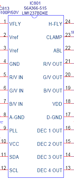

Ce_YAI♥
คะแนน136
กระทู้: 1008
« ตอบ #3 เมื่อ: สิงหาคม 08, 2008, 05:39:37 pm »
LM1237BDKE ถ้าลงท้ายไม่เหมือนก็ใช้ไม่ได้เด้อ
* 1237 BDKE.GIF (10.33 KB, 240x590 - ดู 272 ครั้ง.)
               ทั้งในประกันและหมดประกันแล้ว
