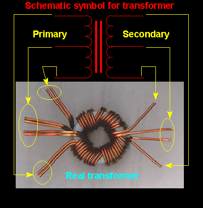

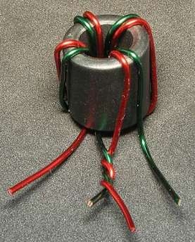

ภาพประกอบนำมาจากเว็ปฝรั่งครับ

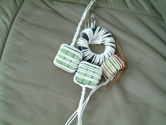

ความยาวของลวด ขาเข้า  4x8cm+ 10+10cm สำหรับปลายสายสองข้าง  รวมเป็น 52 ซม  ตัด4+4เส้น =8 เส้น
ความยาวของลวด ขาออก 8x8cm+ 10+10cm สำหรับปลายสายสองข้าง  รวมเป็น 84 ซม  ตัด2+2เส้น =4เส้น
แต่ละชุด  แบ่งครึ่ง ปอกฉนวนหัวท้าย  เพื่อป้องกันการสับสน เวลารวบปลาย หลังพันเสร็จ(ดูภาพในกระทู้แรกประกอบด้วยนะครับ ตัวอย่างที่เรากำลังพูดถึงพันโดยใช้ลวดมากกว่าเขาเท่าตัว)
พันขาออก(Secondary)ก่อนครับ ๘รอบ  เฉลี่ยทั่วแกน
พันขาเข้า(Primary)ทีหลัง เป็นแนวจตุรทิศ
ถ้าสายลวดที่ใช้ฉนวนไม่ถลอกปอกเปิก จนชอร์ทกัน  รับรองใช้งานได้ครับผม
เป็นที่มาของการที่ผมใช้สายไฟคุณภาพสูง  ทำเป็นขดขาออกซะเลย  ไม่ต้องต่อสายให้เสียเวลาและความบริสุทธิ์ของไฟ
ขาออกตรงเข้าขาไดโอด  สายกราวนด์ตรงเข้าวงจรฟิลเตอร์ และเลยไปถึงจุดรวมสตาร์กราวนด์ของวงจรเลยครับ

ส่วนการรวบปลาย  รวบเซ็นเตอร์แท็ป ดูตามภาพข้างต้นได้เลยครับ  ตามนั้น

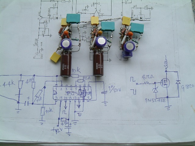

วงจรมีให้เห็นในหลายกระทู้ ตามนั้นครับ
SG3525  ใช้ BD139/140 ไดรฟ์มอสเฟ็ท
IRFZ48  MTP70N , MTP80N  IRFP3205 คือเบอร์ที่ผมชอบใช้
ตามภาพคือตัวล่าสุดที่กำลังทำ  QUAD Amp stereo (8CH)
เส้นผ่านศูนย์กลาง แกน 6cm
มอสเฟ็ท ๘คู่  แต่ละตัวขับลวดprimary  #20 x2 เส้น  (ไพรมารี่ใช้ทั้งหมดรวม 32 เส้น รวบต่อกับสายแบ็ต)
];fขาออก #16 x3 คู่ พันไฟขาออก +- 25-26V DCโดยประมาณ

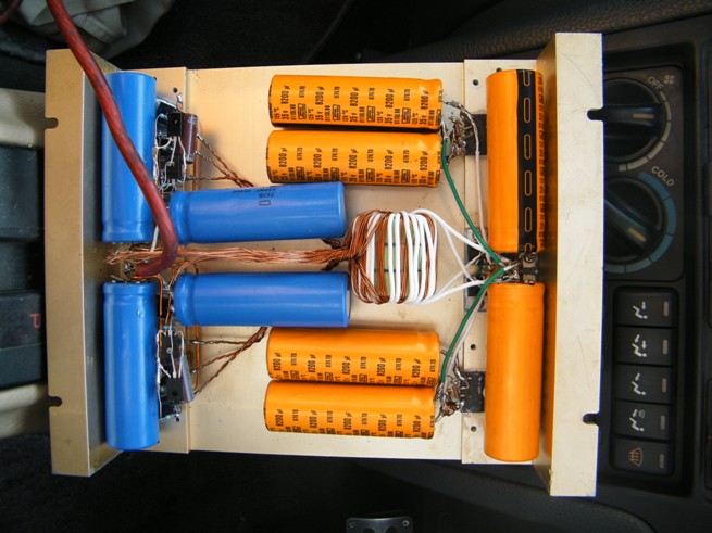

« ตอบ #13 เมื่อ: กุมภาพันธ์ 20, 2009, 02:28:54 pm »
ทั้งหมดใช้ชิบแอ็มป์ใช้ไปข้างละ ๕ รวม ๑๐ ตัวครับ
Amp  LM38xx  =10 chips + 2chips(DRV134   differential Driver for Bridge)
Sub Woofer ผมต่อแบบบริดจ์ครับ  ใช้ไอซีแยกเฟส
วงจรบริดจ์
ใช้ไดโอดTO247 ๔ตัว เป็นไดโอดชอร์ทกี้แบบคู่(ซีกละ ๓๐แอ็มป์)
ต่อรวบแล้ว(หวังว่าจะ)ได้อัตราการทนกระแส 60A  เรท100V
วงจรบริดจ์ ใช้ชุดเดียว  แต่แยกสายไฟ #16บ้าง  #18บ้าง ๑เส้น ต่อ ๑ชิบทั้งไฟซีกบวก  ไฟซีกลบ  และกราวนด์(มีเบิ้ลด้วย)
การใช้คาปาซิเตอร์
ที่เห็น  ทั้งสีฟ้า  สีเหลือง  แต่ละตัวจ่ายกระแสริปเปิ้ลได้ 23 Arms ที่ความถี่ 100kHz
ไฟแบ็ตใช้สีฟ้า 6x23 = 138Arms
ไฟจ่ายให้ชิบแอ็มป์ขยาย
ใช้  ๑คู่(+- 23Arms )สำหรับ มิดเบส กลาง  และแหลม (๓ชิบ)
ใช้  ๑คู่)สำหรับบริดจ์แอ็มป์  ขับซับ
เปรียบเสมือนบ้านใหญ่  ใช้น้ำหลายจุด
งานนี้ ท่อประปา(กระแสหม้อแปลงแต่ละซีก)จำกัดด้วย สายไฟ#16 x3เส้น ผมจึงใช้ถังน้ำบนดิน(ซี) และปั๊ม(ไดโอด)
เป็นตัวอัดฉีด หวังความ เร็ว แรง  นิ่ง  ให้พลังเสียงครับ
ส่วนภาพนี้ล่าสุดเมื่อเช้านี้เอง
  บ้านเล็ก (๒แชแน่ล ธรรมดา) แต่ต้องการเน้นๆ  จึงใช้คาปาซิเตอร์  ไฟแบ็ตสีฟ้า ๔ตัว (92Arms ที่  100kHz)
ส่วนขาออก ใช้ซีสีเหลือง๑คู่(+- 23Arms ) แต่แยกสายไฟออกไปอิสระแต่ละชิบ
แล้วยังไม่สะใจพอ  ผมเสริม(ดีคัปปลิ้ง) ที่ขาชิบ โดยตรงอีก ข้างละคู่(+- 23Arms )ครับ
มอสเฟ็ท IRF3205 x 4pairs ไดรฟฺด้วยทรานซิสเตอร์  ชิบที่ใช้คือ SG3525 เจ้าเก่า(ตอนนี้ยังไม่ได้ติดตั้ง)
Primaryพัน     ๕ รอบ ใช้สาย #20x2 ต่อมอสเฟ็ท ๑ตัว  ใช้ทั้งหมด 8+8เส้น  (สายไฟแบ็ตรวบแล้ว โตพอๆกับสายแบ็ต#8 Gauge)
สายกราวนด์แบ็ตไปขาเดรน ของมอสเฟ็ท ใช้สาย #18 รวบออกมาแล้วได้ ๘เส้นต่อกับสายกราวนด์แบ็ต
Secondaryพัน ๑๒ รอบ ใชเสายไฟฉนวนเทฟล่อน #16 ครับ
สายกราวนด์  เป็นสายทองแดง #8 Gauge เนื้อทองแดงอ้วนท้วนเต็มๆ
ส่วนสายไฟบวก  ผมเน้าคุณภาพ(ตอนนี้ยังไม่ได้ใส่ จะใส่ตอนท้ายๆ)  ใช้ทองแดงคุณภาพสูง PCOCC  6N  FURUKAWA  #10 Gaugeครับ

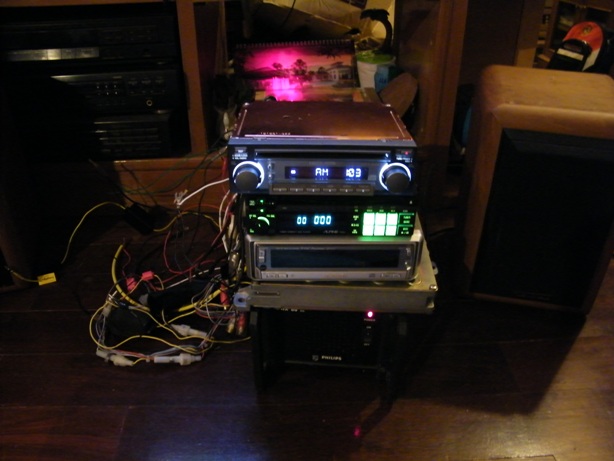

ลองฟังมาหลายวันแล้ว  (กับฟร้อนท์ ๓ ยี่ห้อ ๓รุ่น)
Sound Monitor CDT400X
Alpine 7909J
Pioneer DEX-P1
ภาคจ่ายไฟที่ทำ ผ่านครับ  มอสเฟ็ท IRF3205 x4pairs  เย็นๆ  เปิดดังๆ  มันก็แค่อุ่นๆขึ้นมานิดนึง (แสดงว่าผมเผื่อเหนียวไว้มากไปจริงๆ)
