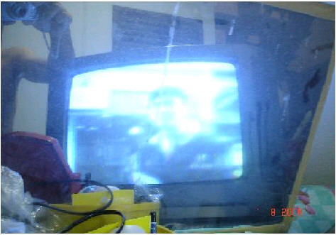

Sanyo CT20SY1 AC1-F20 ภาพสีเลอะ เสียงปรกติ
   เปิดเครื่องมาภาพออกสีขาวดำซะส่วนใหญ่ สีออกไม่ครบ สีเลอะ ภาพไม่ชัด เสียงปรกติ บางครั้งมีเส้นเล็กๆกวนหน้าจอ เมื่อปรับไป av จอสีน้ำเงินสังเกตุสีช่วงกลางจอจะออกวุบวาบ(วงกลมๆรัศมี~3") ตามเสียงฟิด..ฟิดที่ตรงบริเวณโยค๊
   ช้วยวิเคราะอาการณ์และการแก้ไขหน่อยครับ มีรูปประกอบ LC864512V,LA7687A,D1651,D1710

  ดูจากภาพ เหมือนหลอดเสื่อม  และสีแดงหาย...

ผมก็กลัวเหมือนกัน เพราะมีเสียงฟิด๊..ฟิ๊ด.. ตรงบริเวณโย๊ค เราจะเช็คได้ใหมครับว่าหลอดเสื่อม รั่ว อาค ไปแล้ว
ตนเป็นที่พึ่งแห่งตน..ขอบคุณสำหรับเวปดีดี
hongnoi♥
คะแนน405
กระทู้: 4729
« ตอบ #9 เมื่อ: สิงหาคม 01, 2008, 07:29:28 pm »
 ถ้าหลอดอ๊าค คงต้องมองแสงในคอหลอด  แต่ถ้าจะเช็คหลอดเสื่อม ลองลอยคาโถด  r g b แล้ววัดไฟพี๊คที่คาโถด ถ้าหลอดดี ไฟต้องขึ่นมาเท่า ๆ กัน ไกล้เคียงกับไฟที่มาเลี้ยง
 แต่ถ้า กันไหนต่ำกว่าหรือไม่เหมือนเพื่อนเขา กันนั้นเสื่อมครับ  ผมว่าไอ้เครื่องเช็คหลอด หรือยิงหลอดที่สามารถวัดเกนหลอดได้ด้วยนั้น ภายในก็คงเอาหลักการนี้ไปใช้....

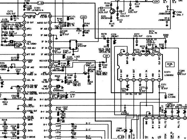

เมื่อคืน ทดลองดังนี้ ลองช๊อต
  ลองช๊อต   สีG ลงกราวด์ ได้สีเขียวออกเหลืองหน่อยๆ
 ลองช๊อต    สีR ลงกราวด์ ได้สีพื้นเป็นน้ำเงิน และสีแดงเลอะอยู่ตรงกลางจอ รัศมีประมาณ3นิ้ว...
ลองช๊อต    สีB ลงกราวด์ ได้สีพื้นเป็นน้ำเงิน
  อีกอย่างวัดไฟดังนี้
- ขา KRGB ที่ท้ายหลอด ใกล้เคียงกัน ประมาณ130-150
- ขา R-Y,B-Y,-G-Y ทั้ง in และ out ที่ขา ic LA7687A ก็ปรกติ
  แต่ ที่ IC 271 LC89950 1H delay ขา8ต้องได้4.1v  แต่วัดไม่มีไฟ ครับ...
ช่วยวิเคราะห์อาการด้วยครับ
