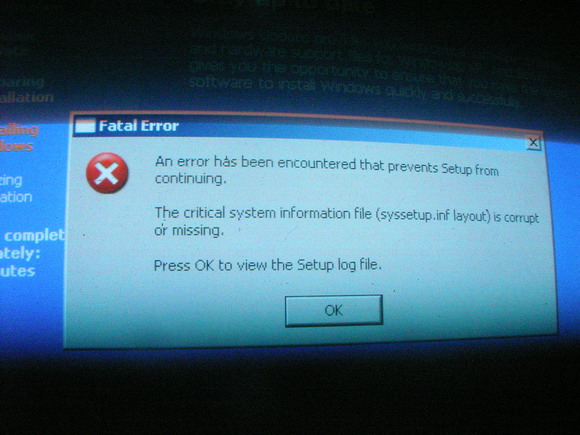

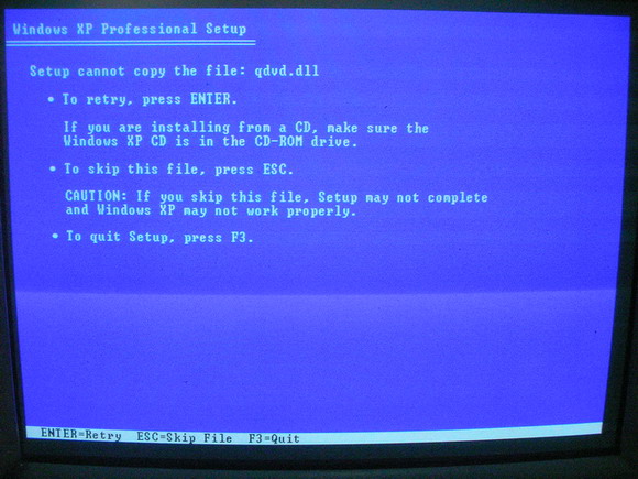

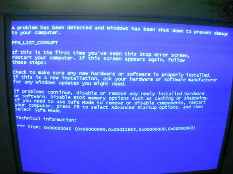

คอมพิวเตอร์ บอร์ด MS-7211 ลงวินโดว์แล้วเป็นแบบนี้ ลงไม่ได้เลย ลองเปลี่ยนแรมแล้ว และลองแผ่นวินโดวใหม่ ไดร์ CD ใหม่ ก็ไม่ได้ harddisk ใช้ IDE ครับ แต่
เมนบอร์ด มีช่อง SATA ด้วยครับ

« ตอบ #1 เมื่อ: กรกฎาคม 26, 2008, 07:21:00 pm »
เท่าที่เคยเจอ แผ่นเสีย เปลี่ยนแผ่นใหม่แล้วใช้ได้ครับ

     ก่อนลงวินโดว์ใหม่คุณคงไม่ได้ Remove Programs ย่อยออกก่อน ฉนั้นต้อง แบ่งพาร์ติชั้นและฟอร์แม็ตโดยคำสั่ง fdisk ใหม่
  หากฟอร์แม็ตด้วยแผ่นวินโดว์คงจะเหมือนเดิมอีก ลองดูนะครับ
ลองทุกแผ่นที่มีอยู่แล้วครับ

« ตอบ #4 เมื่อ: สิงหาคม 03, 2008, 09:57:19 pm »
เคยเจอ 1 แผ่นมีปัญหา 2 ซีดีรอมไม่ชัวร์

« ตอบ #5 เมื่อ: สิงหาคม 04, 2008, 12:34:18 am »
อะไรก็ดีหมด ..เป็นที่ Harddisk หรือเปล่าครับ..ลองเช็ค Bad ดูครับ Angry

« ตอบ #6 เมื่อ: สิงหาคม 04, 2008, 06:06:55 am »
 HAPPY2!!   อาการนี้คงต้องลองหลายๆวิธีครับ  เคยเจออาการนี้เหมือนกันครับ   มีแผ่นวินโดว์อยู่เพี๊ยบ  ประมาณ 50 แผ่นได้  ใช้กับเครื่องมีปัญหาแบบนี้ได้ประมาณ 5 แผ่น
-  มีแรมกี่ตัวครับ  ถ้ามีแรม 2 ตัว ถอดออก ให้เหลือตัวเดียว ถ้ายังไม่ได้  ให้สลับตัวกันด้วยครับ   Evil
- HDD ให้ลองสแกนดูว่ามี BAD หรือเปล่าครับ  จากนั้น ให้ลบ พาทิชั่น ออกทั้งหมดแล้วสร้า้งใหม่ครับ  ถ้ามีข้อมูลเก่าในไดร์ D ก็หาทาง BACK UP ไว้ครับ   Evil
- ถอด CD ROM มาล้างหัวอ่านครับ  Evil
- ถอด บอร์ดที่ SLOT PCI ออกให้หมดก่อน เผื่อมีปัญหาครับ  Evil
                          ลองดูครับ

« ตอบ #7 เมื่อ: สิงหาคม 04, 2008, 12:31:04 pm »
แผ่นไม่ดี(ลองเปลี่ยนแผ่นอื่น หรือเปลี่ยนรุ่นของวินโดว์ดูครับ XP มีตั้งหลายรุ่น ลองดูนะครับ)  หรือไม่ก็หัวอ่าน CD ROM ไม่ดีครับ

« ตอบ #8 เมื่อ: สิงหาคม 05, 2008, 09:18:28 am »
คุณลง Windows Pack ไหนครับ เท่าที่เห็นรูปนะ ลองหาซีดีที่มันชัวร์ ๆ หน่อย แล้วลองใช้ Windows N Professional ดูครับ

« ตอบ #9 เมื่อ: สิงหาคม 08, 2008, 05:34:21 pm »
ลองแล้วยังไม่ได้ครับ ลองถอดทุกอย่างที่อยู่ในเครื่องแล้วครับ

« ตอบ #10 เมื่อ: สิงหาคม 23, 2008, 12:51:35 pm »
ผมมีอีกวิธีครับ ให้ถอดเมนบอร์ดออกมา แล้ว หาซัพพลายตัวใหม่ แต่ยังไม่ต้องประกอบนะ ให้ถอดออกมาลงวินโดวส์ข้างนอกดู โดยใช้หนังสือรองเมนบอร์ดไว้ ลองดูนะครับ

« ตอบ #11 เมื่อ: สิงหาคม 26, 2008, 07:51:45 pm »
ผมเจอแบบนี้เลย...เหมือนกัน่เลย  ลองทำทุกอย่างเปลี่ยนทุกอย่าง่ยกเว้นเมนบอร์ดและซีพียู...สุดท้ายยอมแพ้ ...ขอแอบดูหน่อยครับ

« ตอบ #12 เมื่อ: สิงหาคม 29, 2008, 11:12:44 am »
ถ้า ghost เป็นได้แน่ครับ

« ตอบ #13 เมื่อ: สิงหาคม 29, 2008, 08:11:50 pm »
ผมเคยเจอครับ ผมทำการเปลี่ยน  CD rom และ   ล้าง H.D ใหม่หมดครับ

« ตอบ #14 เมื่อ: กันยายน 09, 2008, 06:03:21 pm »
มาช่วยตอบย้ำอีกคน เช็ค HD CD-ROM และ แผ่นที่ใช้ติดตั้งครับ

« ตอบ #15 เมื่อ: กันยายน 09, 2008, 08:11:59 pm »
ผมแนะนำว่าให้ทำการ Format HDD ทั้งลูกโดนให้มาอยู่เป็น Partition เดียวกัน แล้วให้ Format เพราะน่าจะเกิดจากไวรัสบางตัวไปทำการฝังที่ตัว พาธิชั่นผมเคยเจอ ถ้าไม่ ฟอร์แมตให้หมดไม่งั้นลงวินโดไม่ผ่านสักที เป้นอีกแนวทางงับ

« ตอบ #16 เมื่อ: กันยายน 09, 2008, 09:50:33 pm »
น่าจะมีปํญหาอยู่ที่ Harddisk มีBAD หรือมีไวร้สฝังตัวอยู่ ลองหาตัวใหม่มาลงดูครับ wav!!

« ตอบ #17 เมื่อ: กันยายน 10, 2008, 11:21:29 am »
ส่วนมากอาการ Fatel error ติดตั้ง วินโดว์ไม่ผ่าน ถ้าเปลี่ยนแผ่นวินโดว์แล้วยังอาการเดิม ให้สคิปไฟล็บ้าง บลูสกรีนบ้าง ถ้ายังไม่ได้ ที่เคยเจอ มี แรม กะฮาร์ดดิส เท่านั้น แหละ ลอง fdisk ด้วย fat 32 ดูว่ามัน veryfey เปอร์เซ็นต์ผ่านหรือเปล่าปกติดีไหม ช่วงที่นับเปอร์เซ็นต์ น่ะครับ กัว ฮาร์ดดิส มี badsecter ลองดูน่ะครับ

« ตอบ #18 เมื่อ: กันยายน 10, 2008, 07:33:09 pm »
อาการนี้ผมเจอบ่อยเป้นที่แรม .. เปลี่ยนแรมตัวใหม่ครับ

« ตอบ #19 เมื่อ: กันยายน 10, 2008, 08:59:26 pm »
CD รอมครับผม ถ้าให้ดี ลองใช้โปรแกรม Disk manager ดูนะครับผมหรือว่าที่ตามร้านคอมเขาเรียกว่า DM มาจัดการ พาชิชั่นใหม่นะครับผม ผมทำร้านเกมส์เจอแบบนี้ประจำครับผม ลองดูนะครับผม ส่วนโปรแกรม มันใหญ่ ถ้าจะเอาจริงๆ บอกผมเดี๋ยวผมจะส่งขึ้นเว็บให้โหลดนะครับผม แต่มันใช้ได้กับ Harddisk แบบ IDE เท่านั่นนะครับผม ถ้าเป็น SATA มันจะใช้ไม่ได้ครับผม ต้องใช้ windows เข้าไปแบ่ง พาชิชั่นเอานะครับผม เพราะว่า DM มันจะใช้งานง่ายกว่า Fdisk นะครับผม แล้วที่สำคัญเร็วกว่าด้วยครับผม ยังไงก็เมล์มาแล้วกันครับผม nid_com@msn.com

« ตอบ #21 เมื่อ: กันยายน 17, 2008, 01:20:53 am »
 ใช้โปรแกรม patition magic format ใน dos ก่อน หรือจะต่อเป็น Slave ที่ Hdd ลูกอื่นๆก่อนทําการ ฟอร์แมต ให้เป็น NTFS หรือจะให้ชัวใช้แผ่น ghose รันเข้าโปรแกรมเป็นของ Seagate สั่ง format ครับ..เจอหลายลูกแล้วครับที่เป็นอย่างนี้..

« ตอบ #22 เมื่อ: กันยายน 17, 2008, 03:46:11 pm »
ทำตามที่ท่านอาจารย์ Mylove73 หรือใช้ patitionmagi ในหัวข้อ แบ่ง/ลบข้อมูล ครับ

ลองใช้ซีดีตัวไหม่ลง ชัว

« ตอบ #24 เมื่อ: กันยายน 23, 2008, 11:05:09 pm »
ghost ผ่านครับ
