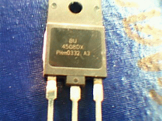

     แท่นL01.1A ครับ       Grin      H.outเบอร์BU4508DX ช๊อต Shocked เช็คเครื่องแล้ว ปริ้นหลวม เยอะหน่อย   H.outเสียอย่างเดียว  ใช้เบอร์อื่นแทนได้ไหมครับมีแด้มป์หรือไม่มี Cry ต้องเปลี่ยนอะไรตามด้วยไหมครับ  H.outเสียเกิดจากหลวม   :'(PHILIPS รุ่นใหม่ๆผมไม่ชอบเลย   ช่วยแนะนำด้วยครับ Cheesy

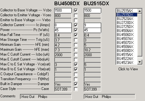

เบอร์นี้ก็ได้  Tongue

   Cheesy ไม่มีเลยครับ ตามรายการที่บอก Cheesy มีแต่ C5296 D2578 C5388 D1881 D5702  อันไหนดีครับ ช่วยแนะนำหน่อยครับ เบอร์ตรงผมไม่มีครับ

D2578ครับ Tongue

  D2578 ใส่เรียบร้อยแล้วครับ  Winkปรากฏว่า เครื่องทำงานแล้ว ทีแรกคิดว่า H,out เสียเพราะปริ้นหลวมซะอีกครับ Cryสุดท้ายได้ยินเสียง F/B รั่นอย่างแรง  Grin เหนื่อยเลยครับ วันนี้  ตกใจเพราะ F/B ลั่น ดัง 2 เครื่องเลย เมื่อเช้าก็เจอะ SHARP 29F-pc599 ทำไมชอบลั่นจัง จนขวัญหนี ดีฝ่อ หมดเลย  Cry  Cry
