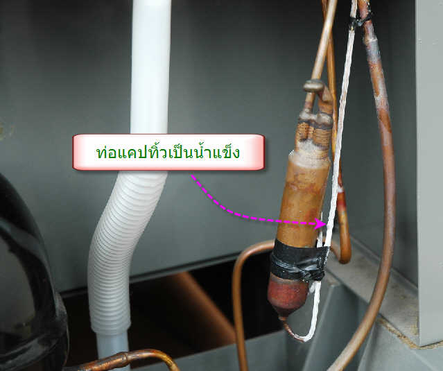

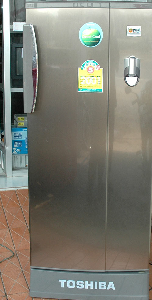

ตู้เย็นที่มาซ่อมในวันนี้ยังใหม่เอี่ยมเลยครับ ..ตันซะแล้ว  Sad
* 1r.jpg (68.93 KB, 499x985 - ดู 18813 ครั้ง.)

ทางเดินของน้ำยาในตู้เย็นจะตันได้ไม่กี่จุด แต่ตู้นี้ตันที่ตัวดรายเออร์ฟิลเตอร์  (บางท่านเรียกว่าสเตนเนอร์1ทาง)สังเกตุได้ว่าท่อแคปพิลารี่จะเป็นน้ำแข็ง (ปกติจะอุ่นๆ)..
...เสียอาการนี้หากยกมาหาช่างช้า... ฝืนใช้อีกไม่นานคอมเพรสเซอร์จะไหม้ เนื่องจากแรงอัดด้านไฮท์สูงเกินไป  เพราะน้ำยาจะวิ่งไปตันอยู่ในท่ออัด ไม่ไหลกลับเข้าทางท่อดูดของคอมเพรสเซอร์  ในสภาพเช่นนี้คอมเพรสเซอร์จะทำงานหนักขึ้น ร้อนขึ้นๆๆ ..ในที่สุดก็จะเสียหายได้ พร้อมกับค่าไฟที่เพิ่มขึ้นโดยไร้ประโยชน์

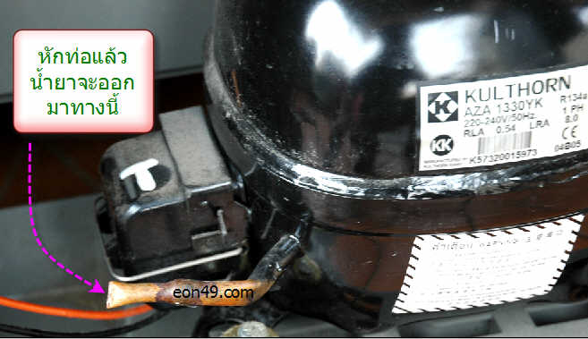

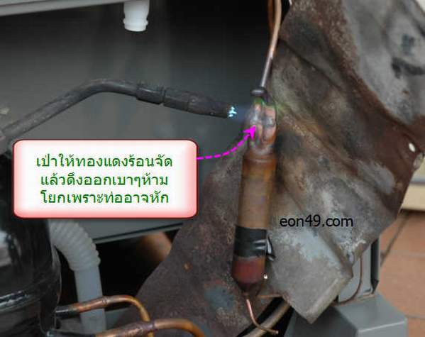

ก่อนทำการเชื่อมท่อ ต้องปล่อยน้ำยาเดิมออกก่อน ..หรือจะดูดเก็บไว้ก็ได้
...แต่ผมเลือกปล่อยน้ำยาออกดีกว่า เพราะน้ำยาเดิมในระบบจะไม่สะอาดพอเนื่องจากอาจจะมีผงฝุ่นหรือเศษตะกอนในระบบน้ำยาและมีปริมาณน้อย(ประมาณ 80 กรัม)
..หักท่อตำแหน่งนี้ (ท่อทางดูด)เพื่อปล่อยน้ำยาในระบบออกมาครับ ..
* Picture-029.jpg (42.01 KB, 599x398 - ดู 18739 ครั้ง.)

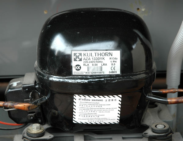

กระทู้: 18857
« ตอบ #4 เมื่อ: มีนาคม 16, 2007, 02:56:52 pm »

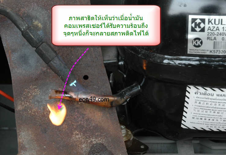

ปล่อยน้ำยาออกช้าๆ เพราะถ้าปล่อยน้ำยาเร็ว แรงดันของน้ำยาทำความเย็นจะเป่าน้ำมันคอมเพรสเซอร์ออกมาด้วย
 ควรปล่อยในที่อากาศถ่ายเท อย่าสูดดมเข้าไปเพราะบางท่านอาจแพ้สารนี้ทำให้มึนหัวได้ และอย่าให้อยู่ใกล้เปลวไฟเพราะบางครั้งแรงดันของน้ำยาจะพ่นน้ำมันคอมเพรสเซอร์ออกมาเป็นฝอย เมื่อโดนเปลวไฟร้อนถึงจุดวาบแล้วจะลุกไหม้ได้ครับ...

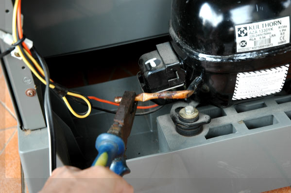

กระทู้: 18857
« ตอบ #5 เมื่อ: มีนาคม 16, 2007, 03:05:46 pm »

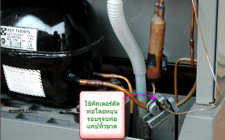

รอจนน้ำยาออกหมดแล้ว เริ่มตัดท่อทางด้านดิสชาร์ท(อัด)...ตัดท่อแคปทิ้วด้วยคัตเตอร์ตัดท่อ ดังภาพ (หากท่อเหลือสั้นจะใช้แก๊สเป่าออกก็ได้ แต่ควรแน่ใจว่าไม่มีน้ำยาในระบบหลงเหลืออยู่)

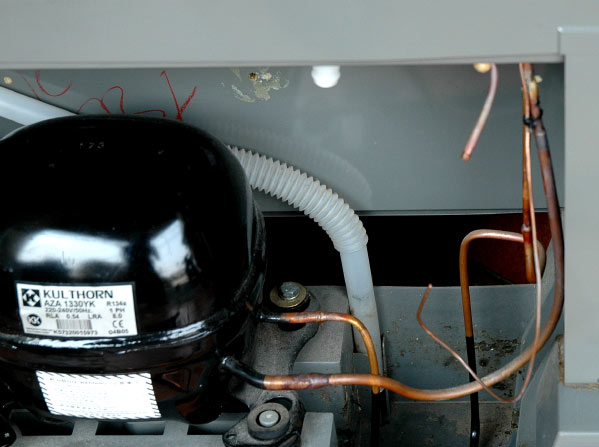

จุดต้องระมัดระวัง..อย่าให้เศษผงหรือสิ่งสกปรกเข้าในท่อนี้...

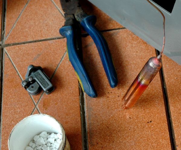

ตัดท่อระหว่างไดร์เออร์ออกทั้งบนทั้งล่าง เพื่อเตรียมเปลี่ยนตัวดรายเออร์ใหม่...
...ในขั้นตอนนี้สามารถเดินเครื่องเพื่อไล่เศษผงสกปรกออกจากท่อได้ ในกรณีที่ตันเยอะให้ใช้แก๊สไนโตรหรือR11 (ใช้แก๊สไนโตรจะสะดวกกว่าเพราะอยู่ในสภาพแก๊ส ..ส่วนR11อยู่ในสภาพของเหลวความดันต่ำ )

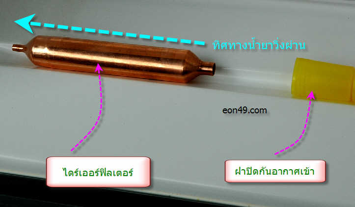

« ตอบ #8 เมื่อ: มีนาคม 16, 2007, 03:23:50 pm »
เตรียมดรายเออร์(สเตรนเนอร์ทางเดียว)ใส่แทนตัวที่ตัน...ไม่ต้องกังวลเรื่องใส่กลับทาง เพราะขนาดของรูเข้า-ออกเป็นตัวบังคับ.. Tongue

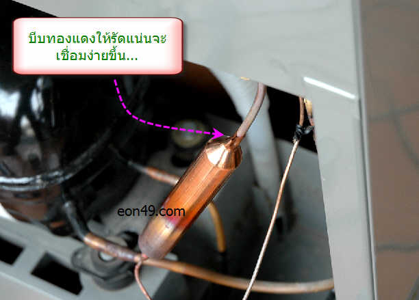

กระทู้: 18857

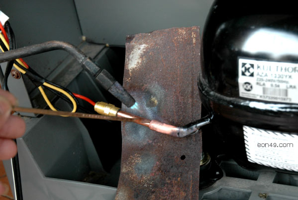

« ตอบ #9 เมื่อ: มีนาคม 16, 2007, 03:29:50 pm »

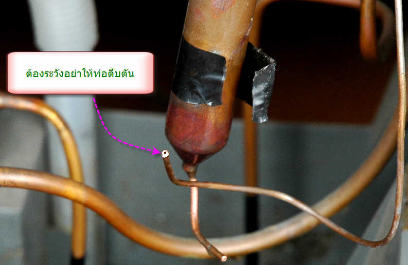

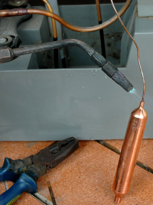

เริ่มต้นเชื่อมจุดนี้ก่อน ปรับแรงไฟอย่าให้สูงเกินไป ท่ออาจขาดหรือทะลุ ...
* 8r.jpg (59.08 KB, 499x668 - ดู 18267 ครั้ง.)

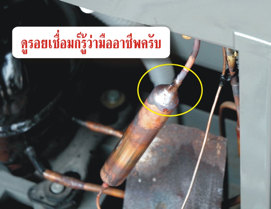

« ตอบ #10 เมื่อ: มีนาคม 16, 2007, 03:33:02 pm »
..ใช้ลวดเงิน+ฟลั๊กเชื่อมเงินจะได้รอยเชื่อมที่สวยงามและแข็งแรง ..
* 9r.jpg (74.73 KB, 599x495 - ดู 17954 ครั้ง.)
กระทู้: 18857
« ตอบ #11 เมื่อ: มีนาคม 16, 2007, 03:38:24 pm »
 Wink

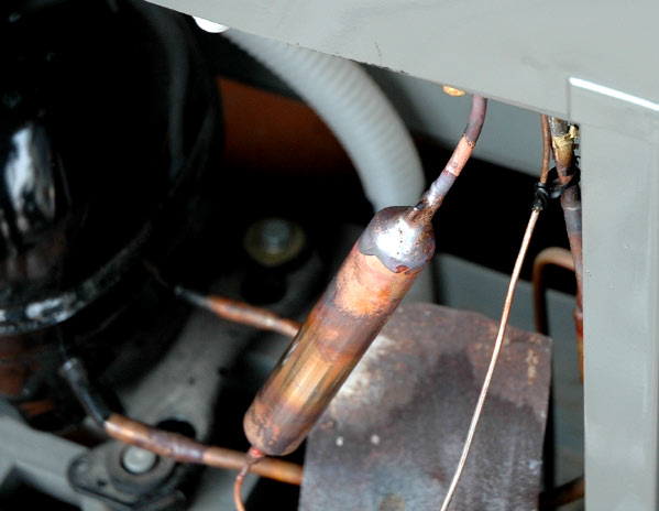

กระทู้: 18857
« ตอบ #12 เมื่อ: มีนาคม 16, 2007, 03:41:45 pm »
เปลี่ยนดรายเออร์ตัวใหม่เสร็จแล้ว Wink

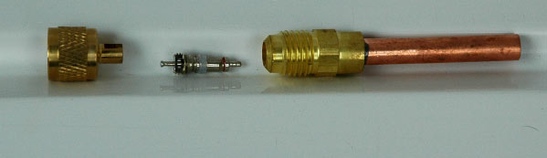

« ตอบ #14 เมื่อ: มีนาคม 16, 2007, 03:51:03 pm »

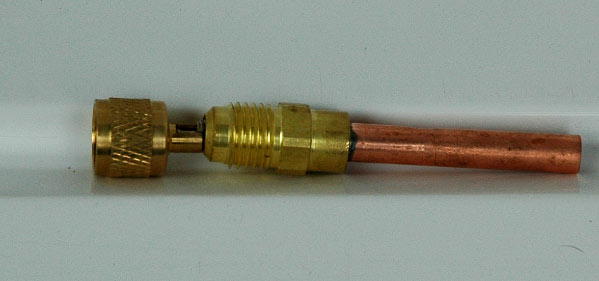

ก่อนเชื่อมก้านศรเป็นท่อเซอร์วิสชาร์ทน้ำยา ...ให้ถอดใส้ศรออกก่อนดังภาพ..

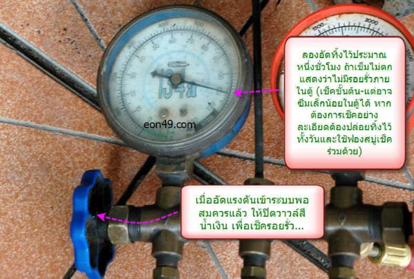

กระทู้: 18857
« ตอบ #27 เมื่อ: มีนาคม 17, 2007, 10:29:36 am »
วันนี้มาลุยกันต่อครับ หลังจากพักเหนื่อยกันแล้ว  Tongue

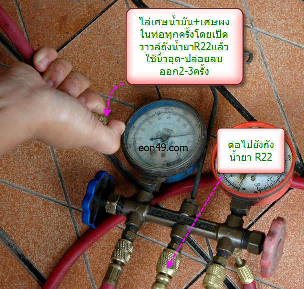

...ขั้นตอนต่อไปเป็นการเช็ครั่วรอยเชื่อมด้วยวิธีการง่ายๆ อาจใช้ลมอัดก็ได้ (แต่ต้องระวังเรื่องความชื้นให้มาก ..อย่างยิ่งหน้าฝนห้ามใช้วิธีนี้ครับ เพราะเท่ากับว่ากำลังอัดไอน้ำเข้าไปในระบบ ) ถ้าไม่มีก๊าซไนโตรเจน  ให้ใช้ R22 อัดแทนลมครับ แรงอัดอย่าให้เยอะเกินไปเพราะจะส่งผลถึงลิ้นวาวล์ได้ครับ
..ในภาพแสดงการเตรียมระบบอัด R22 เข้าระบบ R22ราคาจะถูก ตกกิโลละ 80-90บาท รวมทั้งมีคุณสมบัติไล่ความชื้นได้ดีอีกด้วยในการอัดต้องรีบปล่อยออกเมื่อเช็คเสร็จ(สายทางโลว์ปกติจะใช้สายสีน้ำเงิน แต่ในภาพเป็นสีแดง ..เนื่องจากสายสีน้ำเงินที่ซื้อของจีนแดงเสียหลังจากใช้งานในระบบอัดไม่กี่ครั้ง ...ลองซื้อมาใช้เพราะเห็นว่าถูกดี แต่ทำให้งานซ่อมมีปัญหาตามมาครับ รวมทั้งตัวเมนนิโฟล์จีนแดงก็ไม่ค่อยดีครับใช้ได้ไม่กี่ครั้งแรงดันจะซึมออกมาทำให้ผู้เช็คระบบเข้าใจผิดว่าระบบน้ำยาในตู้เย็นรั่ว ... Cry )
...และห้ามใช้ออกซิเจนอัดเช็ครอยรั่วโดยเด็ดขาดครับ อันตรายมาก ..ยกเว้นหากอยากดังเป็นข่าวทางทีวีก็เชิญตามสบาย อิๆ!!!!  Grin Smiley

« ตอบ #28 เมื่อ: มีนาคม 17, 2007, 10:45:46 am »

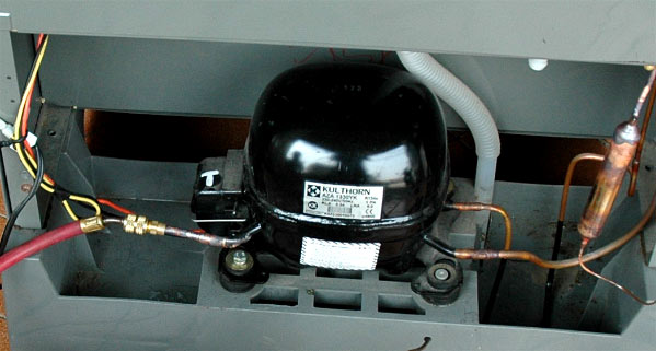

อัดไนโตร หรือไม่มีจริงๆใช้R22แก้ขัด... เข้าระบบ เพื่อเช็ครอยรั่ว ก่อนมาร์คให้รอตำแหน่งเข็มชี้อยู่ตัวก่อน(ไม่แกว่งขึ้นลง)  Tongue
