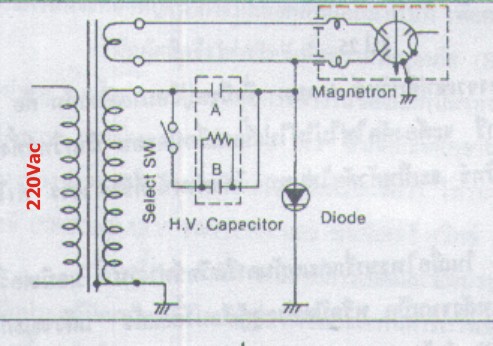

ไม่เคยซ่อมไม่โครเวปซักที รบกวนหน่อยนะครับ  LG รุ่น MS-2642C ครับ ไม่ร้อนครับ  วัดไฟเข้ามีไฟ 220 V เข้า หม้อแปลงปกติครับ ด้านออกไม่ได้วัดนะครับกลัวแรงดันสูงเกิน ไม่ทราบว่าวัดได้หรือเปล่านะครับ  มีสายออก 3 เส้น ครับ สีขาว เข้า C ครับ สีแดง 2 เส้น เข้า กล่องแมกนีตรอน และพ่วงมาที่ C อีกขั้วหนึ่ง , C จะมี damper Diode (ไม่รู้เรียกถูกหรือเปล่านะครับ วัดดูไม่ขึ้น) ค่อขนานอยู่ และมี Diode ต่อลงโครงเครื่องอีกทีหนึ่งครับ

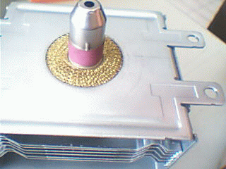

ถอดปลายแม็กนิตรอนออกมาดู ตรงขดลวด มีรอยเหมือนมีรอยใหม้ของขดลวด ที่อยู่รอบปลายสีชมพู นะครับ ไม่รู้ตรงนี้หรือเปล่านะครับที่เรียกว่าปลายแม็กนิตรอน
ยืมรูปกระทู้ด้านบนมาลงนะครับ  แล้วเวลาเปลี่ยน ไม่รู้ว่าเปลี่ยนตัวไหนครับ ใครพอจะอธิบายส่วนประกอบได้บ้าง ช่วยบอกหน่อยนะครับ แล้วราคามันแพงหรือเปล่าครับ

  ไฟ  220  v เข้าหม้อแปลงแล้ว
  1   เช็ค  C  ไฟสูงว่าช็อทหรือไม่
  2   เช็ค   ไดโอดว่าช็อทหรือไม่
  3   บางยี้ฮ้อมีฟิวส์ ถ้าอปกรณ์ใข้  1  2  4  เสียต้องฟิวส์ต้องขาด
  4   หัวแมคนีตรอนเสีย    อาการเสีย   1.1  อาร์ค  1.2  ช็อทภายในมองไม่เห็น   มีข้อสังเกตุ  ถ้าอปกรณ์  1  2  3  ไม่เสีย   เครืองทำงานหม้อแปลงจะคาง  กินกระแสสูง   หัวแมคนีตรอนจะร้อน   แต่ในเตาไม่ร้อน

1.ฟิวส์ไฟสูงจะอยู่ที่ สายระหว่างหม้อแปลงเข้าหาC ครับ บางรุ่นก็ไม่มีตัวนี้
2.แมกนีตรอนวัด2ขาได้1.8โอห์มมันเป็นใส้หลอดวัดได้ประมาณนี้ครับ
3.ถอดสายวัดไฟได้3-5V มันเป็นไฟจุดใส้หลอดจะวัดได้ 3 V AC ครับแต่ตรงนี้อันตรายนะครับ
 ที่ขั้ว F กับ FA ขั้ว FA จะต่อกับไฟสูงด้วยการวัดไฟต้องถอดC และสายไฟสูงจากหม้อแปลงออกทุกครั้งถ้าไม่ถอดอาจจะเกิดอันตราย(ต่อชีวิตและต่อมิเตอร์)
4.สาบสีขาววัดเทียบสีแดงไม่ขึ้นถูกแล้วครับมันเป็นสายไฟสูงกับไฟจุดใส้หลอด
5.ค่าความต้านทานของหม้อแปลงโดยประมาณ
ความต้านทานหม้อแปลงด้านไฟเข้าประมาณ 2.2โอห์ม
ความต้านทานไฟจุดใส้หลอดประมาณ 0.8 โอห์ม
ความต้านทานไฟออกเมื่อวัดเทียบกับกราว์ดประมาณ 128โอห์ม
ทุกสายของหม้อแปลงนอกจากด้านไฟออกเมื่อวัดเทียบกับกราว์ดจะไม่มีความต้านทานถ้านมีความต้านทานแสดงว่ารั่วลงกราวด์
6.แมกนีตรอนราคาประมาณ750บาทครับ

ขอบคุณทุกท่านที่แนะนำนะครับ ผมเช็คตามที่บอกแล้วครับ ก็ได้ตามนั้น ละครับ  แต่ลองเปิดแล้ว ก็ไม่ร้อน ตัวแม็กนิตรอนเองก็ไม่ร้อน ครับ
โดยปกติถ้าเปลี่ยนแม็กนิตรอนต้องเปลี่ยนทั้งตัวเลยหรือเปล่าครับ หรือเปลี่ยนเฉพาะส่วนที่ยื่นออกมาที่ติดแผงระบายความร้อน  เพราะผมดูแล้ว
จะมี 2 ส่วน คือ  1 ส่วนที่เป็นกลอ่ง 2 ส่วนที่ยื่นออกมาที่เป็นท่อติดซี่แผงระบายความร้อน  และมีปิดหัวด้วยส่วนที่มีขดลวดและมีปลายสีชมพู (รูปด้านบนครับ)
ซึ่งผมคิดว่าถ้า เปลี่ยนเฉพาะส่วนที่ติดแผงระบายความร้อน จะยากมากเลยเพราะโดนเชื่อมติดกัน

เปลี่ยนทั้งตัวครับ เบอร์อะไรก็ได้ รูตรงกัน ความสูงเท่ากันใช้ได้ครับ
