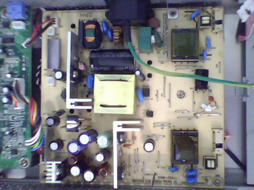

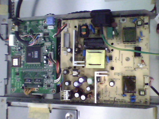

คือว่าจอ LCD ยี่ห้อ ADTEC  Productname :AD-AG17XB/3 MMODEL  S761A  เสียไฟไม่เข้าตอนนี้ผมเปลี่ยน C ไปแล้วมันบวม แต่ยังไม่จ่ายไฟเลยครับขอรบกวน   อาจารย์ท่านใดก็ได้ครับว่าผมจะเริ่มเช็คยังไงต่อได้ครับ
* IMG0012A_resize.jpg (66.56 KB, 533x400 - ดู 290 ครั้ง.)

ชุด OSC เป็นไอซีสำเร็จหรือไอซีแปดขาผลิตครับ และใช้เบอร์อะไร

« ตอบ #2 เมื่อ: มิถุนายน 12, 2008, 12:27:55 pm »
OSC เป็นชุดไหนหรอครับ ภาคอะไรครับ ผมยัง งงเกี่ยวกับจอLCD อยู่เลยครับ Sad Sad
* IMG0013A.jpg (61.71 KB, 500x375 - ดู 284 ครั้ง.)

« ตอบ #3 เมื่อ: มิถุนายน 12, 2008, 03:04:28 pm »
เป็นชุดสวิทช์ชิ่งครับ เห็นภาพไม่ชัด ผมอธิบายยากครับ การออกแบบก็คล้ายๆกัน อยู่ที่ชุดโพรเทคแล้วแต่จะออกแบบครับ

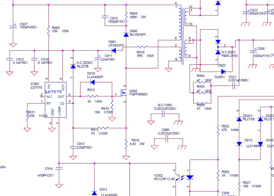

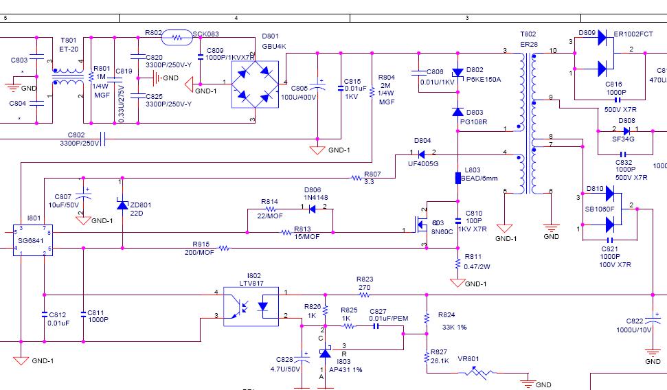

ลองเทียบเอา
* 2222.JPG (87.88 KB, 971x568 - ดู 286 ครั้ง.)
* 111111.JPG (80.13 KB, 916x657 - ดู 273 ครั้ง.)
........... <you/>

« ตอบ #5 เมื่อ: มิถุนายน 12, 2008, 04:44:51 pm »
บอร์ดรุ่นนี้มีอยู่กับหลายๆยี่ฮ้อครับ

« ตอบ #6 เมื่อ: มิถุนายน 18, 2008, 05:55:56 pm »
ถ้ามีอาการ C บวม ต้องเป้น C ยกตับครับ ในภาคจ่ายไฟ ลองดูก่อนบางตัวมันไม่บวมแต่มันเสียแล้ว เคยเจออะครับ
