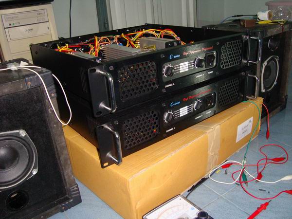

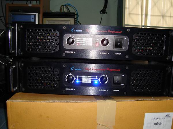

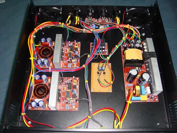

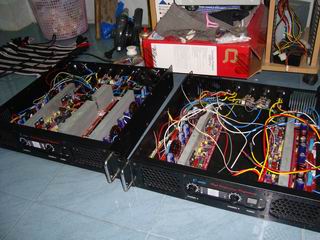

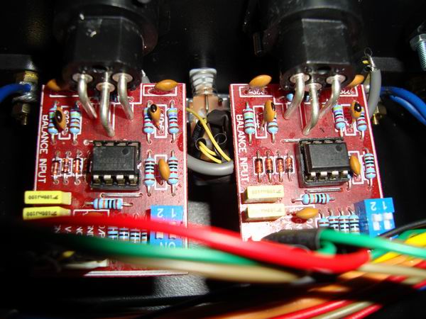

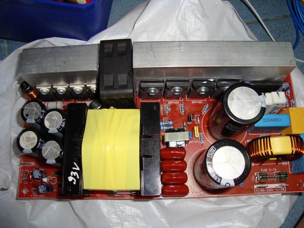

แท่น แรก ของค่าย DETEX ครับ
ใช้อุปกรณ์ ของ DETEX ทั้งหมดเลย
ยกเว้นกล่อง
ส่วน switching นี้ โมดิฟายนิดหน่อยครับ โดยพันขดลวดเพี่ม 2 เส้น 2รอบ เพื่อนําไฟมาทํา Brid Regtifier +15  0  -15 เพื่อไปเลื้ยง
Balance Input ใน2ชุดนี้ ใช้ Diode เบอร์ BA158

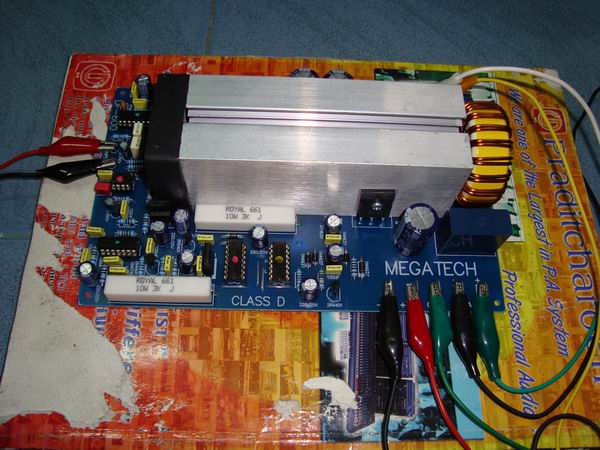

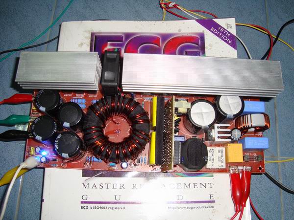

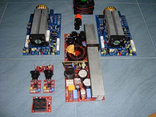

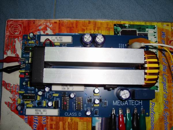

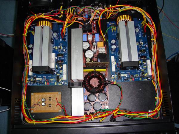

แท่นที่2 ใช้ Board Power DF-600 MEGATECH + Switching 2000 VA ครับ
Modify OutPut เหมือนเดิม ครับ

Board Power DF-600 MEGATECH ข้างละเท่าไรครับ และสวิชชิ่งด้วยครับกี่ตัง
thingly
กระทู้: 28
ติงลี่ ซาวด์&อิเล็คทรอนิกส์
« ตอบ #3 เมื่อ: มิถุนายน 08, 2008, 07:26:12 pm »

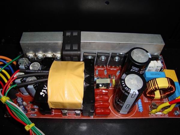

 - DF-600 ข้างละ 1300 บาท
 - Switching 2000 VA 80-0-80  2500บาท ครับ ของ Detex audio

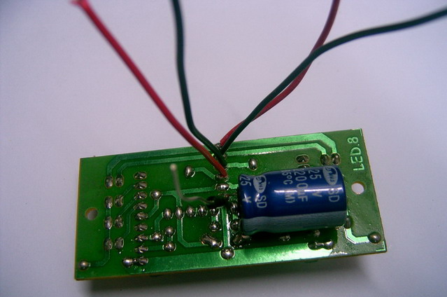

วานบอกวิธีการต่อชุด VU ของชุดนี้หน่อยครับ ว่าต่อยังไงครับ
นึกว่าได้แล้ว ต่อตามที่ผมบอกไม่ได้เหรอครับ

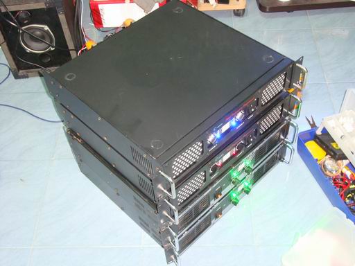

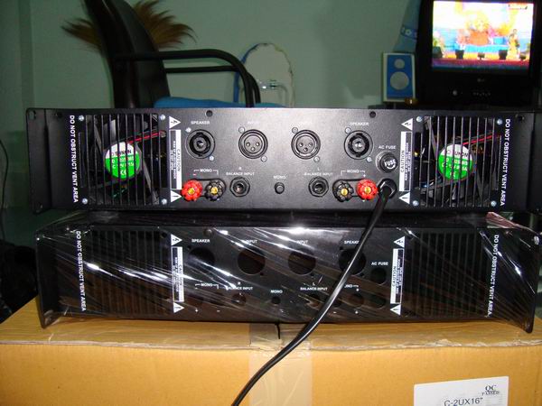

ทีมงานบอกว่าขาด power amp สําหรับ Sub Turbo (จากข้างละ 6 ตู้  เป็น 10 ตู้ )สําหรับออกงาน ลําซิ่ง ในเทศกาล ออกพรรษานี้ เลยจัดให้เพิ่มอีก 2แท่นครับ.
1200W+1200W

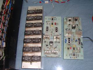

thingly
กระทู้: 28

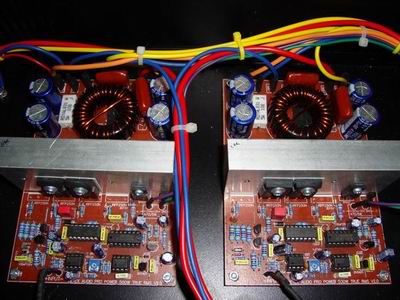

« ตอบ #25 เมื่อ: กันยายน 22, 2008, 08:38:02 pm »
มีให้ชมเพิ่ม อีก 2แท่นครับ
เป็นเครื่องที่ส่งมา ตรวจซ่อมครับ
อาการ Tr Out put Short ,Board drive R ไหม้
ก็เลย ตัดสินใจ เปลียน Board Tr Drive ใหม่  เดินสาย และเก็บ ไฟใหม่ครับ เพื่อใช้งานออกพรรษานี้
ฃณะนี้พร้อมใช้งานแล้วครับ ส่งให้ลูกค้าแล้วครับ
"เครื่องปรุงสําหรับทดสอบครับ"
* DSC01182.JPG (26.14 KB, 320x240 - ดู 3425 ครั้ง.)
* DSC00554.JPG (30.58 KB, 240x320 - ดู 3407 ครั้ง.)
* DSC01242.JPG (40.68 KB, 512x384 - ดู 3425 ครั้ง.)
