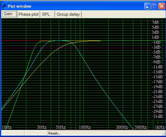

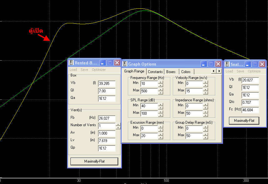

ผมลองได้ขนาดเท่านี้นะครับพี่ Thawach มันจะใกล้เคียงหรือเปล่าครับ
rittichai
คะแนน12
กระทู้: 882
rittichai1506@windowslive.com
« ตอบ #4 เมื่อ: มิถุนายน 04, 2008, 01:27:31 pm »
มือไวไปหน่อยครับ
* 1.jpg (65.71 KB, 537x443 - ดู 858 ครั้ง.)

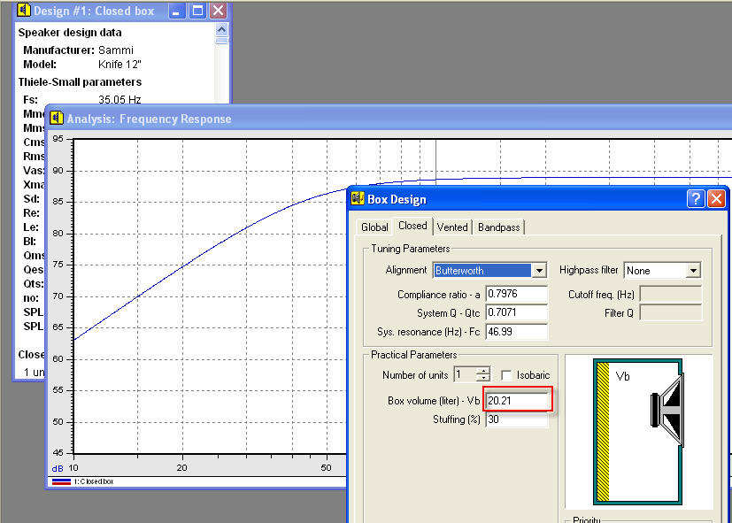

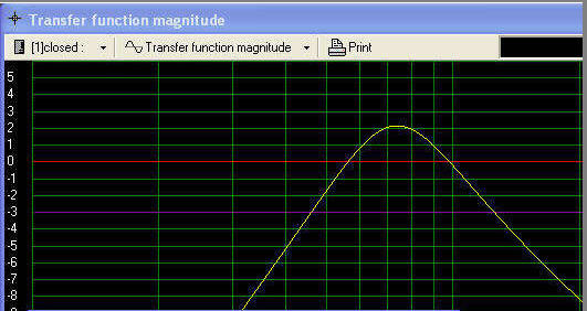

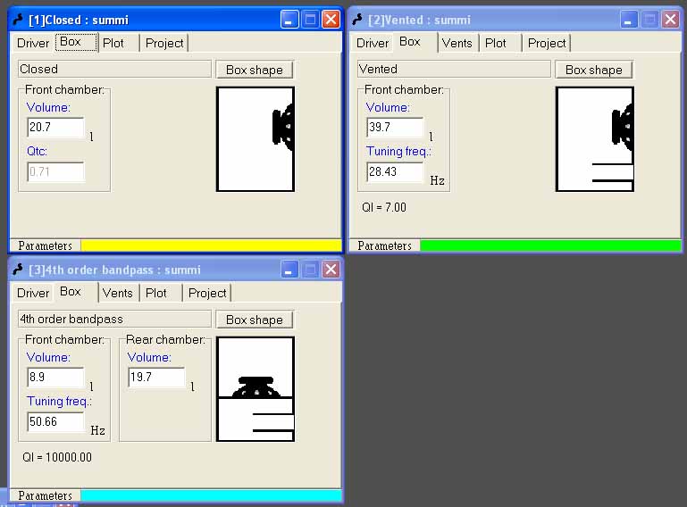

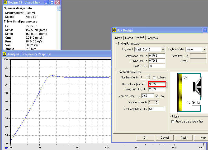

ดอกนี้โรงงานผลิตอยู่ในประเทศอินเดียน่าจะเป็นดอกที่อินเดียผลิต   ตอนนี้โรงงานทําดอกยี่ห้อ MTX ก็รู้สึกว่าจะมาตั้งโรงงานที่อินเดียเหมือนกัน    ดังนั้นดอก MTX เดียวนี้น่าจะถูกลงมามาก 2000 เศษ/ดอกก็น่าจะมีเเล้ว   ดอกของ sammi พี่ไม่ทราบว่าซื้อมาราคาเท่าไหร่   โอเคดอกดูสวยดี  สําหรับสเปคของดอกนี้คงทําให้ตอบสนองให้เรียบยาก   เขาทําค่าพารามิเตอร์ค่อนข้างจะให้ลงในตู้เล็กได้  มันจึงให้ค่าตอบสนองโด่งในบางจุด  หนักใจเหมือนกันที่ความไวของมันมีเพียง 80 ดีบี   ความไวขนาดนี้คงกินวัตต์น่าดู  มันตํากว่าที่พี่เคยใช้มาอย่างมาก   ปกติความไวของดอกโดยทั่วไปจะประมาณ 86-90 ดีบี    ดอกนี้ถ้านําไปเทียบมาตรฐานกับ JL Audio 10w-4 ราคา 3000 เศษๆคงสู้ไม่ได้   ราคาของดอกนี้พี่ว่าเกิน 2500 บาท/ดอก ก็ถือว่าเเพงเเล้ว   พวกที่ชอบตู้ใบขนาดเล็กๆโอเคเลยสําหรับดอกนี้       เมื่อพี่ลองเค่า EBP  ได้ค่าประมาณ  59  ยังพอจะลงตู้เปิดได้  สเปคมันลงได้ดีกับอไลเมนต์ C4  เเต่เช็คจากผลที่ได้ตู้มันมีขนาดใหญ่มาก   พี่จึงลองใช้ค่า extend ดู   ปรากฦว่าได้ขนาดประมาณ 33-39 ลิตร   พี่ได้ทําการปรับค่าใหม่เป็น 30 ลิตร  เวลาทําให้บวกปริมาตรที่หดหายเวลาที่นําดอกติดตั้งด้วย  มีขนาดของเเม่เหล็กเเละกรวยที่ยื่นเข้าไปกินพื้นที่อากาศภายในตู้   น่าจะอยู่ประมาณ 1-1.5 ลิตร ส่วนท่อให้ใช้ท่อ 3 นิ้ว  ยาวประมาณ 50 ซ.ม  แล้วลองปรับความยาวโดยการฟังให้เเน่นอนอีกที     พี่เห็นค่า 80 ดีบี  ท้อใจเลยถ้านําไปลงตู้ปิด  กลัวว่ามันจะกินวัตต์อย่างหนัก   ค่าที่ได้จากตู้ปิดประมาณ 21 ลิตร ลองตีดูก็ได้  ถ้ามันขับไหวก็โอเคเลยขนาดมันเล็กดี   อย่าลืมบวกค่าที่ยืนเข้าไปด้วย    ลองเช็คกราฟจากตู้ปิดเเล้ว  ไม่ได้เรื่องเลย  ความถี่เเคบมาก   ไหนๆก็ต้องซื้อไม้มาเเล้ว  ลองตี 2 เเบบเลย  ตู้ปิดต้องซีลกาวให้ดีเพื่อไม่ให้รั่ว   ใส่วัสดุซับเสียงเเค่ตามผนังก็พอ ถ้าเสียงที่ออกมามันดี  ช่วยมาบอกเพื่อนๆด้วย  มีบางคนชอบขนาดเล็กๆ     สําหรับของน้อง rittichi  ค่าที่ได้ใช้ได้ครับ
* close sammi.jpg (76.19 KB, 827x591 - ดู 854 ครั้ง.)
* close&vent sammi.jpg (72.27 KB, 859x592 - ดู 873 ครั้ง.)
* vent sammi.jpg (76.7 KB, 876x633 - ดู 868 ครั้ง.)
* close+vent.jpg (70.66 KB, 607x419 - ดู 851 ครั้ง.)

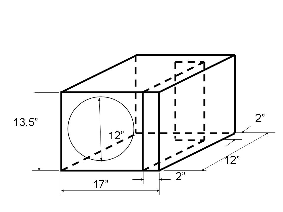

ขอบคุณมาครับพี่ตอนนี้ผมลองตีตู้ปิดดูก่อนแต่ทำเผื่อไว้ก่อนคือให้ปริมาตรมากหน่อยคือ 16 * 18 * 14  นิ้วต่อ1 ดอก(ขนาดมันได้กับท้ายเก็บของครับ) ถ้าเสียงออกไม่ดีก็เจาะรูล่ะคับ แล้วยังไงถ้ามันออกมารูปแบบไหนก็จะมารายงานคับแต่ตอนนี้ต้องรองอบประมาณหาพาเวอร์ก่อนเพราะคงหาพวกวัตร์เยอะๆมาให้มันรับประทานดีกว่ากลัวเสียตังค์หลายรอบ....ขอบคุณมากครับที่ช่วยผมในการตัดสินใจคับหรือมีอะไรแนะนำเพิ่มเติมได้ครับผมยังรอคำแนะนำอยู่ครับ   เอ่อลืมบอกครับซื้อมือ2มาครับคู่ล่ะ3800ครับ
rekkung
กระทู้: 15
« ตอบ #7 เมื่อ: มิถุนายน 06, 2008, 08:19:06 pm »
คำนวนพลาดครับ555 ต้อง 12 * 17 * 13.5  นิ้ว พอร์ท 2นิ้ว ยาว 20 นิ้ว ตู้ลิ้นครับ

ค่านี้ 12 * 17 * 13.5  นิ้ว พอร์ท 2นิ้ว ยาว 20 นิ้ว   ขนาดตู้ให้บวกค่าดอกไปอีกประมาณ 2 ลิตร  ส่วนท่อให้ลองตัดที่ 10 นิ้วเเล้วลองปรับดู   20 นิ้วของน้องส่งมามันยาวมากเกินถ้าใช้ท่อ 2 นิ้ว    ยังไงลองตรวจขั้วลําโพงนี้ด้วย   พี่จะนํามาเช็คค่าวัตต์ให้อีกที    ไม่งั้นจะไม่รู้ว่าต้องใช้เเอมป์ประมาณกี่วัตต์  ตู้ที่ทําใช้ไม้ 15 มิลก็พอ

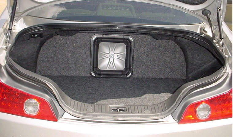

« ตอบ #9 เมื่อ: มิถุนายน 08, 2008, 06:57:32 am »
เป็นพอร์ท สี่เหลี่ยมหรือป่าวครับ...
rittichai  ทําไมกราฟwin isd ของน้อง  มันราบเรียบจัง   ใส่ข้อมูลผิดหรือเปล่า
สเปคของดอกนี้ทําพี่ปวดหัวเมื่อกราฟของ Lab 2 เเสดงผลออกมาราบเรียบ  เเต่ win isd  เเละ eminance กลับโด่ง
พี่จึงรู้ว่า Lab 2 ให้ผลผิดปกติ    พี่ได้นําผลที่ได้ขึ้นเวบต่างประเทศ   มีเพื่อนบางคนบอกให้เลิกใช้ Lab 2
เเต่บางคนบอกว่า สเปคของดอกนี้เขาไม่เชื่อทั้งหมด   ดอกนี้เป็น brand ของเกาหลื  เเต่ที่เเน่ๆคนผลิต
โปรเเกรม Lab 2 สะดุ้งโหยง  เพราะอยู่ในเวบระดับโลก  รับรองคนที่อ่านคงไม่มีใครกล้าซื้อโปรเเกรมนี้

« ตอบ #11 เมื่อ: มิถุนายน 14, 2008, 04:16:55 am »
นี่เป็นกราฟที่พี่นําไปลงที่ต่างประเทศ
* win isd.jpg (51.28 KB, 531x282 - ดู 767 ครั้ง.)

อะไรประมาณนั้นอ่ะคับวาดไม่เก่ง..เอ่อมีขั้วบวกสองลบสองในดอกเดียวกันคับเหล็กหล่อแม่เหล็กสองชั้นครับ

ขนาดพอร์ทเหลี่ยม  น้องคําณวนอย่างไร
