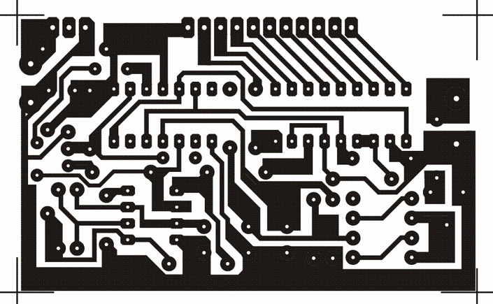

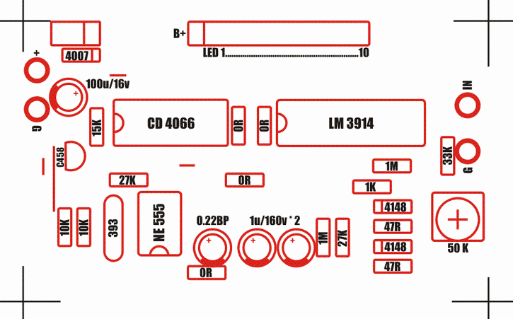

นี่เป็นตัวอย่างครับ ว่างๆจะมา post สอนให้ครับ (หากมีผู้สนใจ)

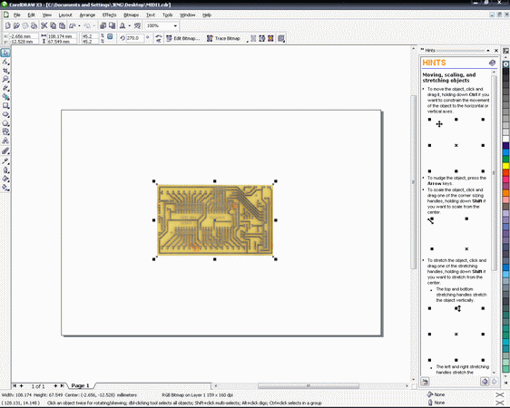

1.จัดการ ย่อ ขยาย รูปให้ได้ scale ที่ต้องการ
* 2_resize.gif (40.76 KB, 562x450 - ดู 3457 ครั้ง.)

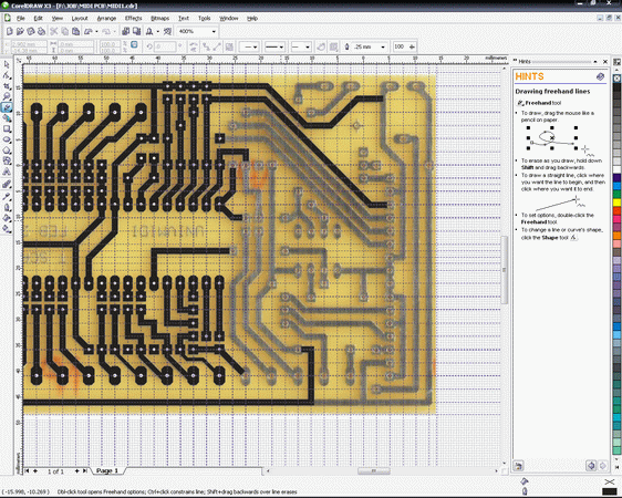

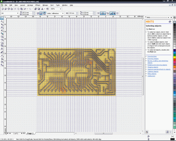

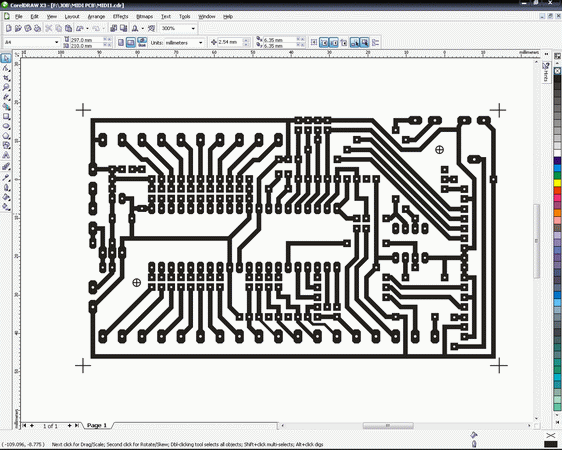

2.กำหนดจุดของรูโดนัท โดยใช้ Rulers tool
* 3_resize.gif (104.79 KB, 562x450 - ดู 3477 ครั้ง.)

4.จากนั้นก็ลบรูป PCB ด้านหลังออก ทีนี้จะ save เป็น PDF หรือเป็น Image ก็ตามแต่สะดวกครับ
* 7_resize.gif (54.09 KB, 562x450 - ดู 3385 ครั้ง.)

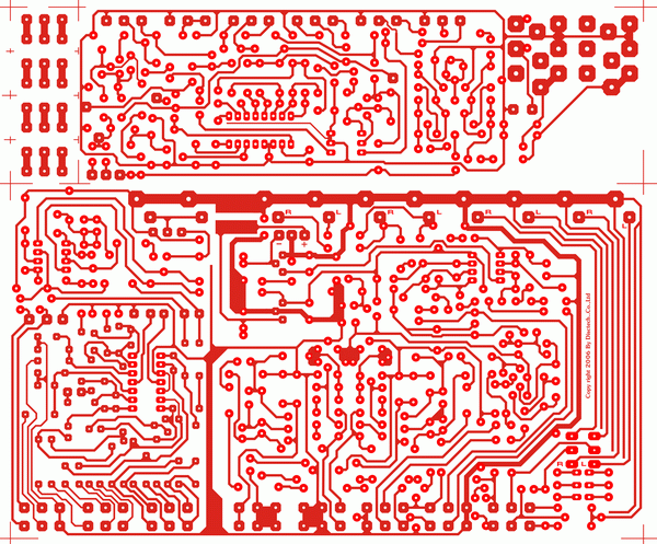

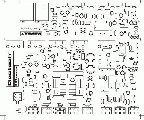

ส่วนหนึ่งของงานที่รับทำด้วย CorelDrow ครับ
* LAYOUT1.gif (77.75 KB, 600x499 - ดู 3135 ครั้ง.)
* PCB1.gif (129.61 KB, 600x497 - ดู 3150 ครั้ง.)

« ตอบ #15 เมื่อ: สิงหาคม 02, 2007, 10:47:57 pm »
พี่ครับช่วยสอนทีได้ไหมครับงงรูปที่3ที่กำหนดจุดของรูโดนัท โดยใช้ Rulers tool มันอยู่ตรงไหนหรอครับหาไม่เจอ
ขอบคุณล่วงหน้าครับ  Huh?
แม้ว่าหนทางจะลำบากแค่ไหนจะขอฝ่าฟันไปให้ถึงฝัน
JUB
คะแนน81
กระทู้: 1157

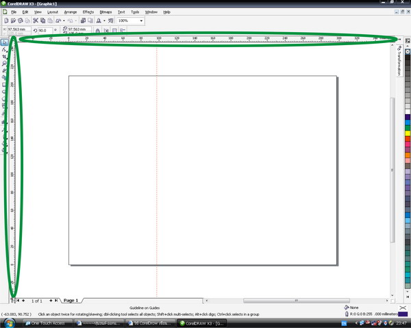

« ตอบ #16 เมื่อ: สิงหาคม 02, 2007, 11:56:45 pm »
กด mouse ค้างไว้บนไม้บรรทัด ที่วงสีเขียวๆไว้เห็นไหมครับ แล้วลากไปยังบริเวณที่ต้องการ แล้วปล่อย mouse ก็เสร็จแล้วครับ

« ตอบ #17 เมื่อ: สิงหาคม 03, 2007, 02:27:44 pm »
พี่ครับแล้วต้องทำแบบนี้หลายๆครั้งทุกจุดบนแผ่นปริ้นที่ต้องการก๊อปปี้รึเปล่าครับ

« ตอบ #18 เมื่อ: สิงหาคม 03, 2007, 05:25:59 pm »
หากต้องการความถูกต้องและแม่นยำก็ต้องทำทุกจุดครับหรือ Copy เอาก็ได้ถ้าเป็นอุปกรณ์ชนิดเดียวกันขาเหมือนกัน ถ้าว่างๆลองไปร้าน  ซีเกท ดูครับ

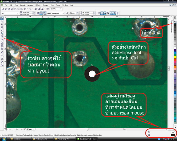

« ตอบ #27 เมื่อ: มีนาคม 05, 2008, 09:00:04 pm »
พี่ jub ครับ ทำรูปโดนัทยังไงหรอครับ ของผมทำแล้วเป็นวงกลมดำๆอ่ะครับ ไม่มีวงกลมสีขาวอยู่ตรงกลางครับ

« ตอบ #28 เมื่อ: มีนาคม 06, 2008, 12:55:06 am »
ก็ทำวงกลมสีขาวอีกอันนึงแล้วลากมาวางทับวงสีดำก็ใช้ได้แล้วครับ
