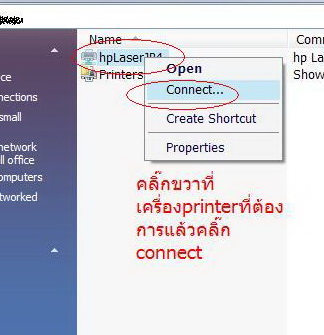

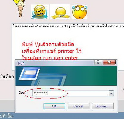

ถ้าเครื่องคอมทั้ง ๔ เครื่องต่อระบบ LAN อยู่แล้วก็แค่แชร์ printer แล้วไปทำการ add printer ทุกเครื่องที่ต้องการวิธี add แบบง่ายตามรูปขอรับ
* 1.jpg (56.62 KB, 416x400 - ดู 174 ครั้ง.)
* 2.jpg (33.8 KB, 324x335 - ดู 179 ครั้ง.)
