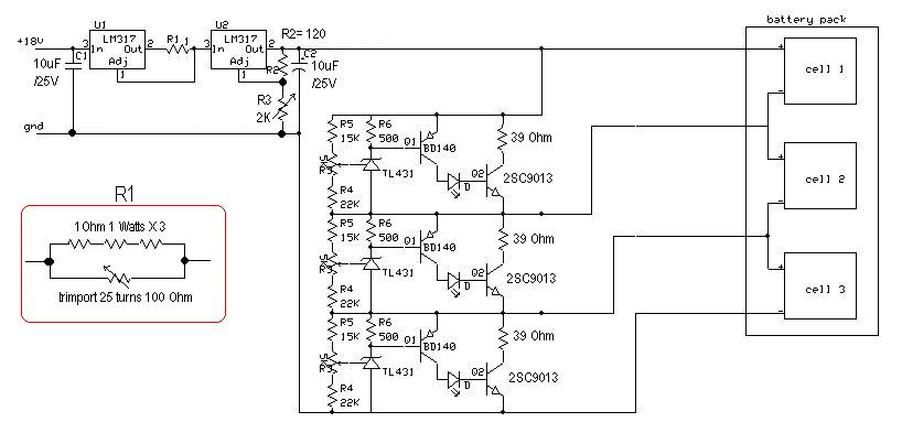

จากวงจรนะครับ เป็นวงจรชาร์จแบบ balance charge      R1 ไว้ปรับกระแส R2 ไว้ปรับแรงดัน ถ้าดูจากวงจรแล้ว ถ้าเพิ่มค่าความต้านทานของ R1 แล้ว จะทำให้กระแสชาร์จเพิ่มขึ้นหรือน้อยลงครับ
ถ้าคำถามนี้ clear แล้ว ผมจะเอาลาย pcb และการปรับตั้งค่าอื่นๆมาให้อีกครับ เพราะว่าตัวอื่นๆผมร้หมดแล้ว แต่ยังงงๆกับ R1 เนี่ยแหละครับ Tongue

« ตอบ #1 เมื่อ: เมษายน 04, 2008, 04:33:34 am »
เดา ว่า น้อยลงครับ

« ตอบ #2 เมื่อ: เมษายน 04, 2008, 10:51:57 am »
การคำนวณหา R1 ผมได้มาจากเวป 2 สำนักครับ สำนักแรก เป็นสำนัก RC ครับ อีกเวปเป็นเวปอิเลคทรอนิคส์
1.R1 = 1.25 / กระแสของแบต
2.R1 = 1.25/Current in amps of current regulator         แปลดู(ไม่รู้ว่าถูกหรือเปล่า Tongue) 1.25/กระแสชาร์จของเรกกูเรเตอร์
เจอแบบนี้งงเลยครับท่านผู้รู้ช่วยแก้ให้กระจ่างหน่อยครับ Grin

« ตอบ #3 เมื่อ: เมษายน 04, 2008, 10:54:20 am »
แต่ถ้าจะให้ผมเดาเหมือนกัน ผมว่าเดาข้อ 2 ถูกครับ Tongue
« ตอบ #4 เมื่อ: เมษายน 04, 2008, 11:18:57 am »
น้อยลงครับ เพราะว่าค่า R1 เพิ่มขึ้นจะทำให้กระแสใหลน้อยลง  Wink Tongue

« ตอบ #7 เมื่อ: พฤษภาคม 08, 2008, 01:21:45 pm »
Trimpot 2kมันคืออะไรครับ
 แล้ววงจรนี้มันเต็มแล้วตัดมัยครับ
งบประมาณเท่าไหร่ มือใหม่อยากรู้ครับ

« ตอบ #8 เมื่อ: พฤษภาคม 08, 2008, 09:39:31 pm »
Trimpot 2k ไว้ปรับโวลท์ครับ ใช้มิเตอร์วัดที่ขั้ว + ของเซลล์ 1 กับขั้ว - ของเซลล์ 3 ให้ได้ 12.6V ครับ
วงจรนี้เต็มแล้วตัดครับ
งบประมาณ ไม่น่าจะเกิน 300 บาทครับ

« ตอบ #9 เมื่อ: พฤษภาคม 18, 2008, 11:53:43 pm »
จาก datasheet นะครับ   R1 มีหน้าที่กำหนดกระแสสูงสุดของ lm 317 ตามสูตร  I = 1.25/R1   วงจรจำกัดกระแสนี้มีหน้าที่ไม่ให้กระแสชาร์จเข้าแบตเกินกำหนด
เช่นถ้าตั้ง กระแสไว้ที่ 1A (อันนี้สมมุตินะครับ) ไม่ว่าตอนเริ่มชาร์จแรงดันของแบตจะต่ำพียงใด กระแสในการชาร์จก็จะไม่เกิน 1A ครับ เพื่อป้องกันไม่ให้แบตเสียครับ
ส่วน R2 เป็นวงจรป้อนกลับของ  lm317 ครับ เราจะใส่เป็นค่าคงที่ เช่น 220 ohm ส่วนแรงดันจะใช้การตั้งที่ VR ครับ
แต่เรื่องแรงดันสำคัญมากนะครับ แรงดันที่ใช้มีค่าเท่ากับ 3.7*3 = 11.1 V แต่ก็ควรปรับแรงดันเผื่อไว้เล็กน้อยครับ

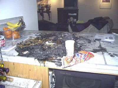

ระวัง!...ถ่านลิเธียมระเบิด
ผมมีข้อมูลเกี่ยวกับ แบตลิเทียมมาฝากครับ รับลองเห็นแล้วจะระแวงมันเลยครับ
ท่านที่ใช้ถ่านลิเธียนทุกท่านต้องระวังในการใช้ถ่านเพราะว่าในถ่านลิเธียมจะมีสารเคมีที่สามารถทำให้เกิดการระเบิดได้ครับข้อดีก็มีมากแต่อย่างไรก็อย่ามองข้ามข้อเสียนะครับ
โดยเฉพาะในการชาร์จไฟห้ามชาร์จเกินแรงดันที่กำหนดเช่น
1cellจะใช้แรงดันในการชาร์จ4.2v.
2cellจะใช้แรงดันในการชาร์จ8.4v.
3cellจะใช้แรงดันในการชาร์จ12.6v.
ยังไงก็ระวังกันด้วยนะครับไม่อย่ากให้เกิดการสูญเสียขึ้นมันไม่คุมควรกันใว้ก่อนดีที่สุดครับครับ
* wbp_2005033022549.jpg (53.57 KB, 400x300 - ดู 183 ครั้ง.)

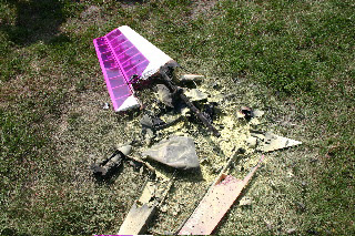

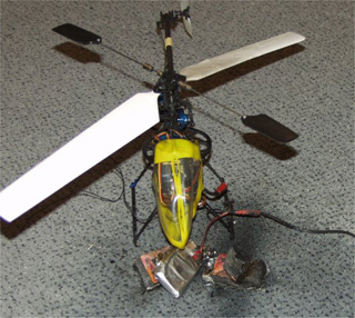

ในการชาร์จไฟจะแทบไม่มีความร้อนเกิดขึ้นที่แบตเลยหากท่านพอว่าแบตของท่านร้อนควรหยุดการชาร์จในทันที
ในการชาร์จจะต้องอยู่ในสถานที่ที่ไม่มีวัสดุที่ติดไฟได้เพื่อเป็นการป้องกันการเกิดอัคคีภัย
ก่อนการระเบิดแบตลิเธียนจะบวมขึ้นมาหลังจากนั้นจะมีควันและไฟลุกขึ้นอย่างรวดเร็ว

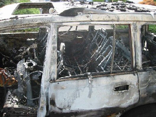

ความเสียหายอาจมากว่าที่คิดเอาใว้
ถ่านนี้ประกอบด้วยสารเคมี ซึ่งมีพิษหลายตัว เช่นลิเทียม,แมงกานีสไดออกไซด์ ดังนั้นอย่าแกะถ่าน ถ้ารั่วซึม และหากบังเอิญไปสัมผัสให้ล้างด้วยสบู่ทันที
