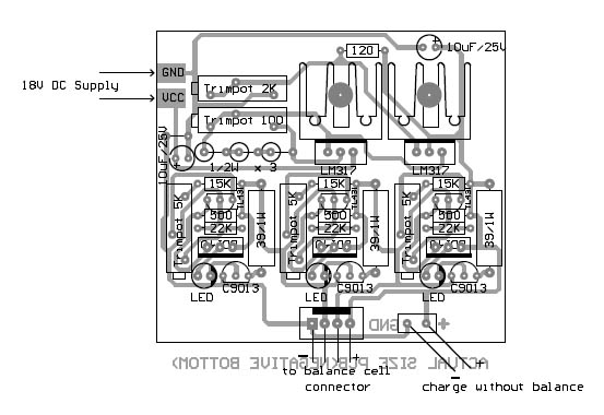

ตามคำสัญญาครับ ผมเอาลาย PCB มาลงให้ครับ

ดูท่าคนออกแบบต้องการให้ผู้ใช้ปรับค่ากระแสได้แบบละเอียดมากๆเลยน่ะครับ

Trimpot 2kมันคืออะไรครับ
 แล้ววงจรนี้มันเต็มแล้วตัดมัยครับ
งบประมาณเท่าไหร่ มือใหม่อยากรู้ครับ

« ตอบ #8 เมื่อ: พฤษภาคม 08, 2008, 09:39:31 pm »
Trimpot 2k ไว้ปรับโวลท์ครับ ใช้มิเตอร์วัดที่ขั้ว + ของเซลล์ 1 กับขั้ว - ของเซลล์ 3 ให้ได้ 12.6V ครับ
วงจรนี้เต็มแล้วตัดครับ
งบประมาณ ไม่น่าจะเกิน 300 บาทครับ

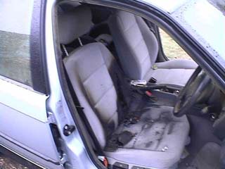

ระวัง!...ถ่านลิเธียมระเบิด
ผมมีข้อมูลเกี่ยวกับ แบตลิเทียมมาฝากครับ รับลองเห็นแล้วจะระแวงมันเลยครับ
ท่านที่ใช้ถ่านลิเธียนทุกท่านต้องระวังในการใช้ถ่านเพราะว่าในถ่านลิเธียมจะมีสารเคมีที่สามารถทำให้เกิดการระเบิดได้ครับข้อดีก็มีมากแต่อย่างไรก็อย่ามองข้ามข้อเสียนะครับ
โดยเฉพาะในการชาร์จไฟห้ามชาร์จเกินแรงดันที่กำหนดเช่น
1cellจะใช้แรงดันในการชาร์จ4.2v.
2cellจะใช้แรงดันในการชาร์จ8.4v.
3cellจะใช้แรงดันในการชาร์จ12.6v.
ยังไงก็ระวังกันด้วยนะครับไม่อย่ากให้เกิดการสูญเสียขึ้นมันไม่คุมควรกันใว้ก่อนดีที่สุดครับครับ

ในการชาร์จไฟจะแทบไม่มีความร้อนเกิดขึ้นที่แบตเลยหากท่านพอว่าแบตของท่านร้อนควรหยุดการชาร์จในทันที
ในการชาร์จจะต้องอยู่ในสถานที่ที่ไม่มีวัสดุที่ติดไฟได้เพื่อเป็นการป้องกันการเกิดอัคคีภัย
ก่อนการระเบิดแบตลิเธียนจะบวมขึ้นมาหลังจากนั้นจะมีควันและไฟลุกขึ้นอย่างรวดเร็ว
