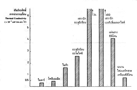

รูปที่ 1 กราฟเปรียบเทียบแสดงความแตกต่างของสัมประสิทธิ์การนำความร้อนของแผ่นฉนวนรองแบบต่างๆเมื่อแรงกดและความหนาเท่ากัน
กราฟในรูปที่ 1 แสดงให้เห็นการเปรียบเทียบค่าสัมประสิทธิ์การนำความร้อนของสารต่าง ๆ ที่นำมาทำแผ่นฉนวนรองทั้ง 8 ชนิด โดยให้มีแรงกดระหว่างแผ่นฉนวนรองกับ แผ่นระบายความร้อนเท่ากัน และความหนาของแผ่นฉนวนรองก็มีค่าเท่ากัน
ตารางที่ 1 แสดงตัวเลขและคุณสมบัติค่าของสารต่างๆให้เห็นโดยละเอียดซึ่งพอจะสรุปแนวทาง ในการเลือกใช้แผ่นฉนวนรองที่เหมาะสมดังนี้
    * ราคาถูก นำความร้อนแย่ เป็นฉนวนไฟฟ้าสูง เลือกใช้ไมลาร์
    * อุณหภูมิต่ำมาก ราคาถูก เลือกใช้โพลีเอมมีด
    * แข็งแรงมาก แต่เป็นฉนวนต่ำเลือกใช้อะลูมิเนียมอะโนไดซ์
    * ราคาแพง หักง่าย นำความร้อนดีที่สุด ทนอุณหภูมิสูงสุด แต่เป็นพิษเลือกใช้เบอริเลี่ยมออกไซด์
    * ความถี่ต่ำ ไม่เกิน 1 MHz เลือกใช้ไมลาร์, ไมก้า, โพลีเอมมีด, แผ่นยางซิลิโคน, ไฟเบอร์กลาสเคลือบซิลิโคน
    * ความถี่สูงมากเช่น ใช้กับ V-FET, VHF, UHF เลือกใช้อะลูมิเนียมออกไซด์ เบอริเลี่ยมออกไซด์
    * ไม่ต้องทาครีมซิลิโคน เลือกใช้แผ่นยางซิลิโคน, ไฟเบอร์กลาสเคลือบซิลิโคน ควรเลือกฉนวนที่มีค่าสัมประสิทธิ์การนำความร้อนสูงที่สุด ในราคาที่เหมาะสม และสถานที่เหมาะสำหรับงานนั้น ๆ
