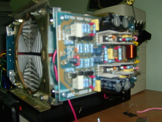

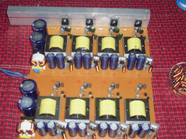

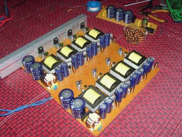

« ตอบ #30 เมื่อ: พฤษภาคม 21, 2008, 08:04:31 pm »
มาแล้วครับวงจร

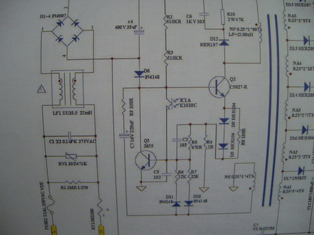

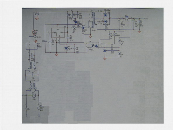

« ตอบ #44 เมื่อ: พฤษภาคม 24, 2008, 10:54:43 pm »
มาดูอีก Evil Evil Evil Evil Evil Evil Evil Evil

« ตอบ #46 เมื่อ: พฤษภาคม 25, 2008, 08:14:54 am »
มีเยอะแล้วไม่ใช่เหรอท่านน้อย ของมาจากสุพรรณ ก็ยังนอนอยู่เลย วงจรก็มีชุดออโต้โวลย์นะ แต่ OUTPUT SHORT ยังไม่มี หรือไม่เห็นวงจรเชดเป็นบางส่วนใส่ทรานซิสเตอร์ไปตัวนึงก็น่าจะใช้ได้ รีซิสเตอร์ประมาณสามตัว แล้วต่อไป 431 เพื่อให้อ๊อปโต้ออยุดทำงาน หรือไฟตกมากๆก็จะหยุดทำงาน อยู่ที่เราคำนวนค่ารีซิสเตอร์ ไม่งั้นไอซีจะไม่ทนครับกระผม ช่างเชื่อแนะนำนะครับท่านไดจะทำสวิทช์ชิ่งแต่ต้องการรีดกระแส ใช้รีเลย์มาร้วมด้วยครับ ใช้ NTC ชาร์จคาปาตัวใหญ่ก่อนประมาณครึ่งวินาทีแล้วให้รีเลย์ต่อตรง ไม่ใช้ NTC จะใช้คาปาค่าใหญ่ๆได้ ไฟจะไม่กระชากด้วย มียุ้งอันเบ่อเริ่ม ทีนี้อยู่ที่หม้อแปลงของท่าน และ OUTPUT ของท่านหละครับ ลองหยั่งเชิงช่างกลเพรชบุรีดูครับ  อาจจะเป็นการทิ้งทวนของช่างเชื่อม ไม่ค่อยมีเวลาแล้ว งานยุ่งมาก

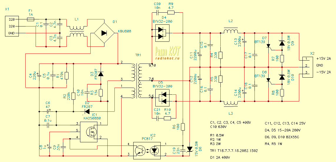

« ตอบ #55 เมื่อ: มิถุนายน 15, 2008, 03:24:39 pm »
ใช่วงจรนี้หรือปล่าว ใครเก่งเขียนปริ้นช่วยหน่อย
* ka2s0880.gif (20.53 KB, 1142x551 - ดู 680 ครั้ง.)
lek-apichat
กระทู้: 72
คนเล่นของ
TOOM-MAN@HOTMAIL.COM
« ตอบ #56 เมื่อ: มิถุนายน 16, 2008, 11:47:34 pm »
เป็นวงจรเดียวกันครับต่างกันนิดหน่อยดัดแปลงไช้ด้วยกันได้เลยต่างกันที่หม้อแปลงและไฟออกจะต่ำนะครับ
เรื่องปริ้นไม้มีปัญหาครับถ้าจะออกแบบปัญหาอยู่ที่อุปกรณ์เป็นส่วนไหญ่ว่ามีไนท้องตลาดหรือเปล่าลองหาอะไหล่
ไนวงจรไห้ได้ทุกตัวก่อนแล้วข้อยว่ากันนะครับ
